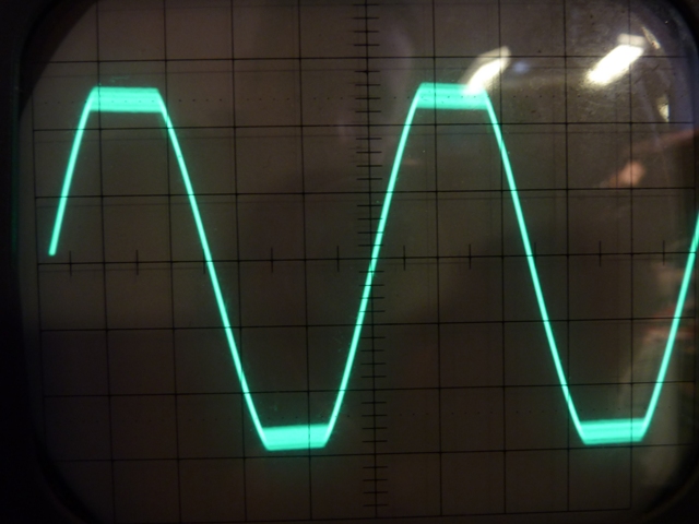

      Hier nun 2 Oszillogramme von der Begrenzung. Man sieht, dass die Ausgangsspannung bei maximaler Leistung und 5 Ohm Last bei ca. 50 Volt Spitze-Spitze liegt. In diesem Aussteuerungsbereich zeigen sich bereits höherfrequente leichte Schwingungen, die jedoch - zumindest bei meiner ohmschen Last stabil bleiben.
      Interessant wird es auch bei 40-50 Hz. Hier sieht man, wenn voll ausgesteuert wird, eine "Raupe" auf dem Sinus;

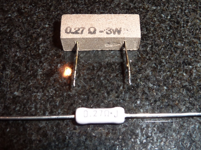

      Nach Ersatz der Drahtemitterwiderstände durch 2 Watt Metalloxidtypen, die induktionsfrei sind, war dieser Effekt nicht mehr darstellbar, stattdessen ist die Begrenzung als scharfe Linie in Trapezform ohne Schwingungsansätze zu sehen.

      Hier noch die original 3W Drahtwiderstände im Größenvergleich mit den 2 W Metalloxidtypen. Die Wärmeentwicklung ist identisch, die MOX Widerstände sind induktionsfrei, enger toleriert (5%) und im Fehlerfall kann man hoffen, dass sie frühzeitig und kotrolliert abschalten.
      Ach ja, jetzt ist gar nicht gesagt worden, welche Ausgangsleistung die Endstufe abgibt.
      Es fällt bei einem Sinussignal eine Spannung von 50V Spitze-Spitze üer dem 5 Ohm Lastwiderstand ab.
      Hier ist das Signal, kurz unterhalb der Begrenzung zu sehen
      Diese Spannung entspricht einer Sinuswelle mit einer Amplitude von 25 Volt.
      Die Leistung wäre dann P=U²/R = 125 Watt bzw mit der Effektivspannung gerechnet
      Der Effektivwert Ueff ist 25/V2 = 17,68 V
      Die Leistung dann also P=Ueff²/R = 62,5 Watt
      Wohlgemerkt bei Ohmscher Last und ohne Berücksichtigung des Klirrfaktors.
      Stimmt´s?

      Die berechnete Ausgangsleistung 62,5 Watt stimmt.
      Beim Oszillogramm mit dem leicht gekappten Sinus dürfte es sich nicht um HF handeln. Da habe ich eher die Brummspannung an den Siebelkos in Verdacht. Dann zittert natürlich das Oszillogramm, wenn Du auf das Signal triggerst.
      Kannst Du direkt am Oszilloskop auf Triggerung 50 Hz Netzspannung umschalten?
      Dann das Signal nochmal aufnehmen mit wesentlich geringerer Ablenkgeschwindigkeit. Sauber getriggert solltest Du 100 Hz als Hüllkurve beim Ausgangssignal sehen. Nehme wieder 1 kHz Signalfrequenz. Damit es photogen wird, stellst Du vorher die 1 kHz mit der Netzfrequenz auf Schwebung ein, damit man sowohl das Signal als auch die Hüllkurve sieht. Bei Frequenz 1:10 sollte das noch ganz gut mit einem üblichen Funktionsgenerator gehen.

      Die "Raupe" ist schwer zu beurteilen. Die 50 Hz Schlenker sind da auch drin, die waren auch mit den anderen Emitterwiderständen noch da, aber das Gewölk darum herum hat mich irritiert - auf dem Bild ist es vergleichsweise schwach zu erkennen.
