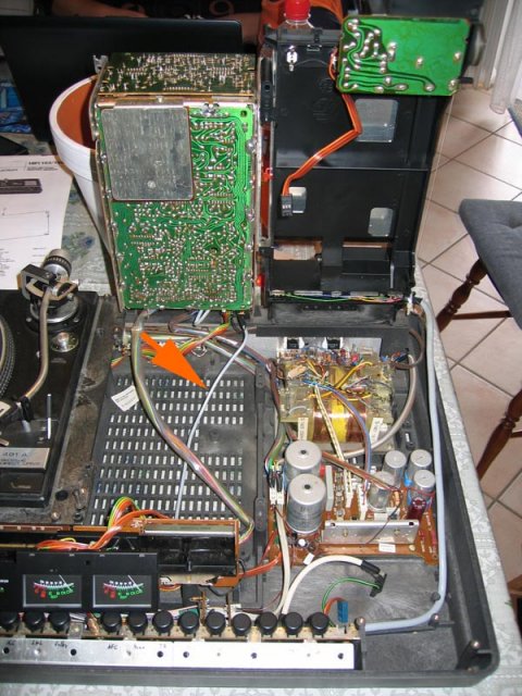

      Edit: Mir ist gerade aufgefallen, dass ich beim rumprobieren wohl Mal ein Kabel ausgesteckt habe und es jetzt nicht mehr finde.
      Ich habe es auf dem Bilder von Gunnars 9940 mit dem Pfeil markiert (das dünne graue).
      Ist das Kabel wichtig?
      Wo könnte ich so eines herbekommen?

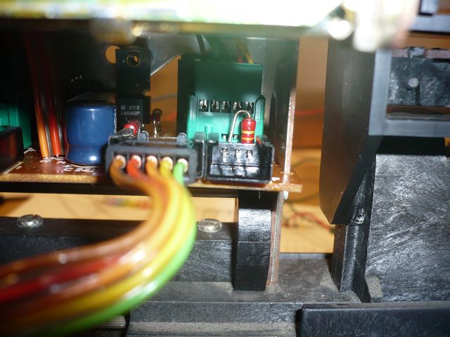

      Leider nur noch wo es am Tapedeck angeschlossen war.
      Nämlich hier:
      Wo genau es an der anderen Seite angeschlossen war weiß ich nicht mehr, aber das müsste ja Gunnar von seinem 9940 wissen.

      Und zu der Strippe, die Du nicht zuordnen kannst: Die ist ja hinten im Cassettendeck auf der Schalterplatte angeschlossen. Damit wird das Signal von der hinteren Buchse (die oben auf dem Cassettendeck) nach Vorn auf das "AM-Tastenmodul" geführt. Schau mal auf der Platine an der Front in der Nähe der Taste "mono", da ist der Steckanschluß dafür.
