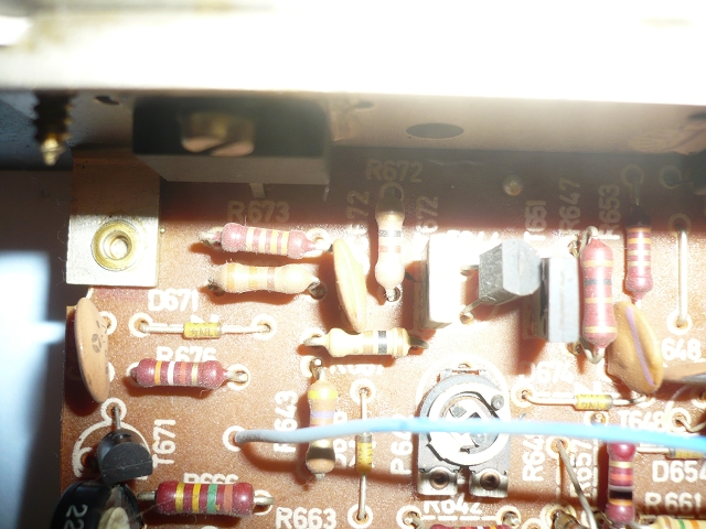

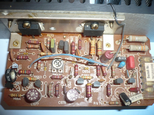

Anscheinend hat es ganz gut im Kasten gerappelt. Darf ich davon ausgehen, daß die beiden Treiber, die viereckigen Transistoren, defekt sind, vermutlich einen Kurzschluß haben?

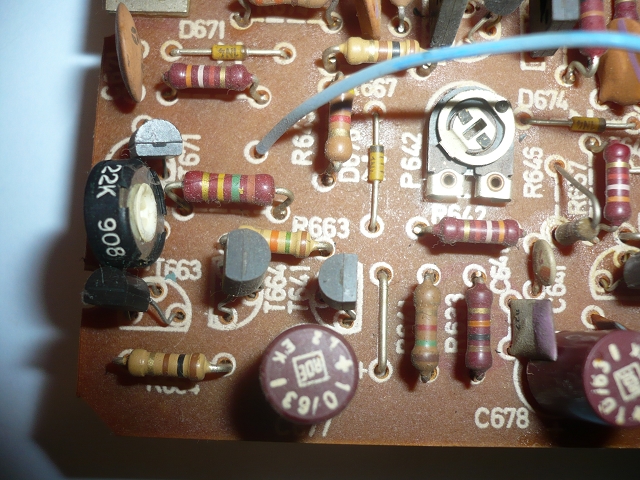

Bei den Potis hat das P642 (1kΩ) ist der Abstand vom oberen Beinchen zu einem der unteren 1cm.
Der zwischen den beiden unteren beträgt 0,5cm.
Das andere Poti P666 (22kΩ) beträgt der Abstand von einem bein zum anderen je 0,5cm.

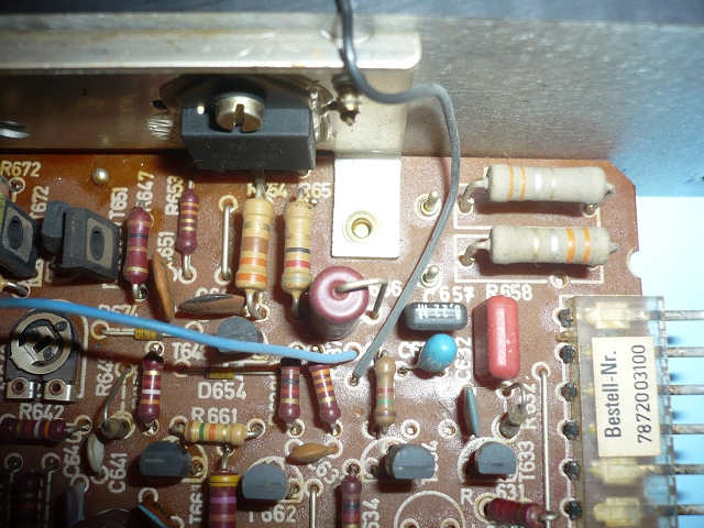

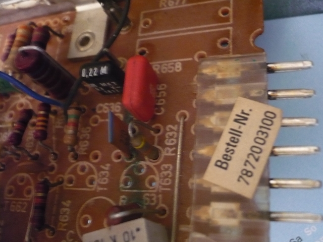

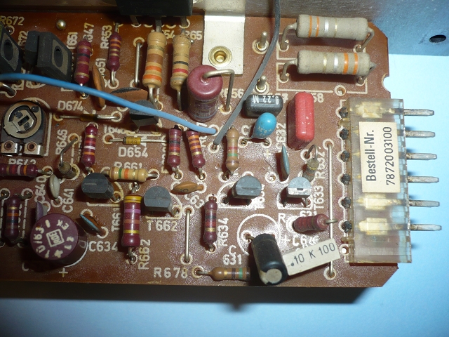

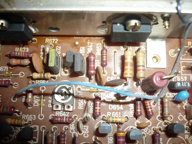

Und was den Kondensator von die angeht, weiß ich ehrlich gesagt nicht genau welchen du meinst:
Entweder den Roten Folienkondnsator C656, oder den schwarzen Folienkondensator C657 oder den blauen Keramikkondensator C632. -
Ich bin jetzt nach Schaltbild vorgegangen.

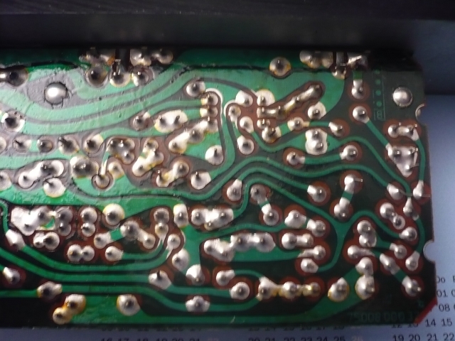

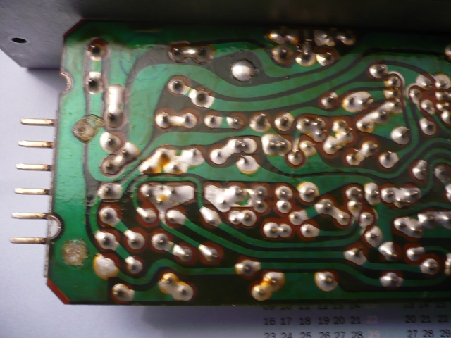

Im Schaltbild siehst Du links einen gepolten Kondensator, der offensichtlich 2,2 µF hat. Er sitzt direkt hinter dem Widerstand 2,2 kΩ, der von Pin 5 kommt. Mache mal zwei oder drei etwas größere Bilder von der Platine, Vorder- und Rückseite. Mache die Bilder so, daß man möglichst gut die Bestückungsaufdrucke erkennen kann.
Dann werden das hier die richtigen Trimmpotis sein:
http://www.segor.de/suche.shtml?foto=1&Q=PT10LV-1k&M=1
http://www.segor.de/suche.shtml?foto=1&Q=PT10LH-25K&M=1
22 kΩ und 25 kΩ ist kein großer Unterschied, eventuell ist sogar 25 kΩ eingebaut.
Ja, C631 meine ich.

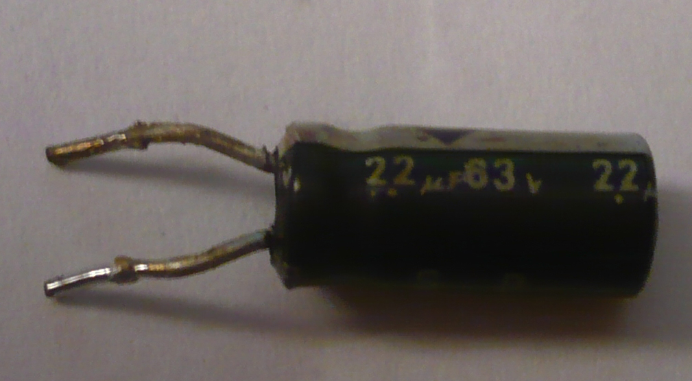

Was ist tatsächlich aufgedruckt, 2,2 oder 22 µF?
Im Schaltbild meine ich 2,2 µF zu lesen, plausibler Wert.
Beide Potis arbeiten als Spannungsteiler.
Der absolute Widerstandswert ist nicht so wichtig. Interessant ist das Verhältnis der Teilwiderstände, was sich dann ergibt. Meist wählt der Entwickler Potis so, daß der Schleifer etwa in der Mitte steht, kommt bei P642 annähernd hin. Beim schwarzen Poti wird es ähnlich sein.
Die Beschriftung ist in der Tat etwas verwirrend. :shocked:
Es wird 2,2 µF gemeint sein. Damals waren Elkos 22 µF 63 V auch eher was größer.
Baue den roten von mir vorgeschlagenen Folienkondensator ein, Platz ist genug.

Also ich fasse jetzt nochmal zusammen, was alles ausgetauscht wird:
Widerstände:
R677, R658 (0,33Ω +/-5%, 1,5W)
durch http://www.segor.de/suche.shtml?foto=1&Q=0R33-2W-5%25&M=1
R666 (15.000Ω +/-5%)
R642 (3.900Ω +/- 5%)
R667 (100Ω +/- 5%)
R647 (100Ω +/- 5%)
durch (oder ähnliche): http://www.segor.de/suche.shtml?foto=1&Q=100R-1%25&M=1
Kondensatoren:
C677 (10µF 63V)
C678 (10µF 63V)
durch: http://www.segor.de/suche.shtml?foto=1&Q=ELRA10u-100%2F105%27&M=1
C631 (2,2µF 63V)
durch: http://www.segor.de/suche.shtml?foto=1&Q=MKS2+2u2-63%2F+5%25&M=1
C636 (22µF 6,3V)
durch: http://www.segor.de/suche.shtml?foto=1&Q=TA+22u-16&M=1 (der erste)
oder: http://www.segor.de/suche.shtml?foto=1&Q=ELRA+22u-16&M=1 (der zweite)
Transistoren:
T648 (BC 547 B)
T671 (BC 557 B)
T664 (BC 550 B)
T661 (BC 550 B)
T662 (BC 550 B)
T634 (BC 550 C)
T633 (BC 550 C)
T644 (BC 548 B)
T672 (BD 140)
T651 (BD 139)
T663 (BC 447) durch BC 639
T641 (BC 448) durch BC 640
Endstufentransitoren durch BD249C und BD250C
Potis:
Alle beide, durch:
http://www.segor.de/suche.shtml?foto=1&Q=PT10LH-25K&M=1 -
das sieht doch schon richtig gut und konsequent aus! Und mit dem C631 habt ihr recht, das ist ein 2,2 µF - bei mir ist da ein anderer Typ verbaut, der hat gut erkennbar 2,2.
Dann besorg' Dir die Teile mal, und frisch ans Werk. Wenn Du anfängst zu löten, meld Dich mal, vor allem wenn Du nicht genau weiter weißt. Und vorsichtig mit der Pinbelegung der BC 639 / 640
