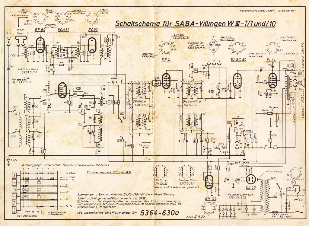

      Bei meinem noch zu restaurierenden Gerät sind einige Anschlüsse gekappt und da ich kein Meister im Lesen von Schaltplänen bin und mangels eines Ersatzgeräts die Zuordnung erheblich leichter fallen würde.

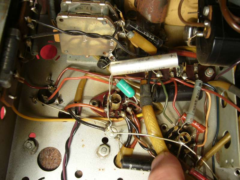

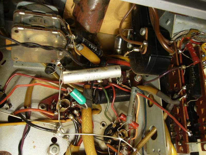

      Hab ich gerade erst aufgemacht, noch nicht gereinigt, weiss nicht ob es unverbastelt ist. Ich habe Bilder gemacht, das eine grüne Objekt an der EZ80 kann ich nicht einordnen. Steht BY 227 dran, vielleicht eine Diode? Eventuell kann einer der Spezialisten Auskunft geben.

      Der 100µ Elko an der EF41 ist total zerstört. Kann das ein Grund für Überlastung der EZ 80 gewesen sein?

      Hallo Joachim,
      der in deinem Bild sichtbare 100µF ist der Katodenelko der EL41, wenn dieser einen Kurzschluß hatte, könnte die EZ80 schon etwas überlastet worden sein, dabei müsste dann aber auch die EL41 in etwa dem gleichen Maße gelitten haben. Da aber der 170 Ohm Katodenwiderstand leicht gebräunt ist, hatte der Elko wahrscheinlich keinen Kurzschluss. Der gebräunte 170 Ohm weist eher auf einen durchlässigen Koppelkondensator (0,025µF) am G1 der EL41 hin.
      Das Nachlassen der EZ80 kann auf natürlichen Verschleiss zurückzuführen sein... oder ein "Spezialist" versuchte die, durch zu hohen Stromfluss der EL41 verursachte Spannungsminderung, mittels der nachgerüsteten Si-Diode wettzumachen.
      Möglicherweise "richten" sich die Spannungen nach Austauschen des Koppelkondensators und auch des 1000pF-Kondensators (auf welchen im unteren Bild dein Finger zeigt) an der Anode der EL41, nach Entfernen der grünen Diode wieder auf ihre Normalwerte ein. --- Auch der 10nF (Entstör) Kondensator parallel zur Anodenwicklung des Trafos sollte dringend ausgetauscht, oder zunächst einfach nur abgekniffen werden.

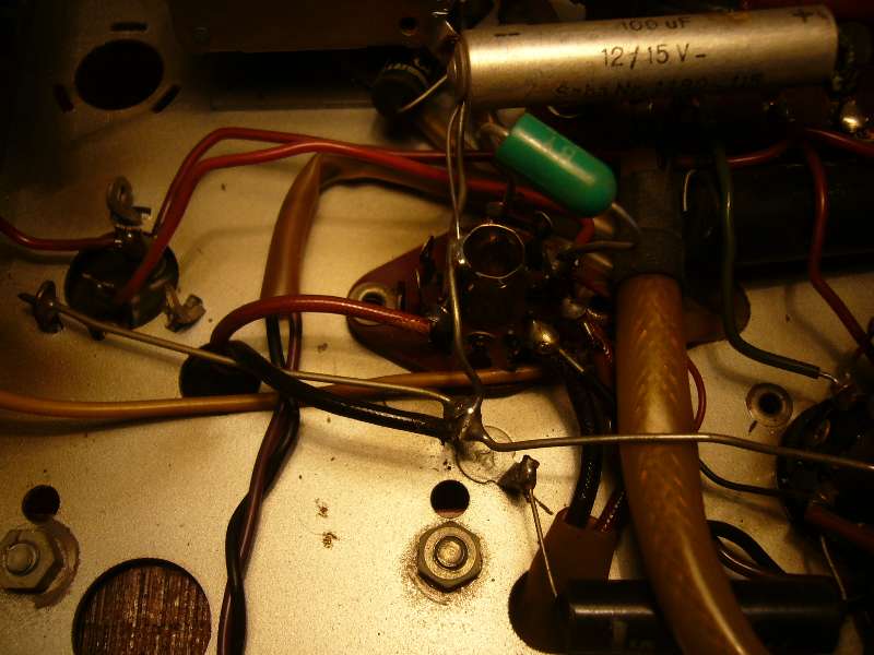

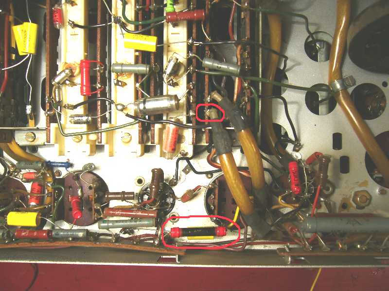

      ich habe die Teerkondensatoren jetzt getauscht, die EZ80 arbeitet garnicht. Mit der Diode ist die Spannung hoch: 295 V an der Diode.
      Ausserdem wurde bei einem kurzen Test der gekennzeichnete R heiss. auch an dem geschirmten Draht an U3 kokelt es.
      Hat einer von euch eine Idee wo der Fehler liegen kann?
      Ich hoffe ihr könnt erkennen was ich meine.

      Hallo Joachim,
      ...die EZ80 ist dann wohl verstorben. Ja, der Koppelkondensator war der unter dem 170 Ohm Widerstand und den beiden Drähten.
      Leider kann ich jetzt nicht weiter folgen, weil ich kein Schaltbild von dem Villingen W3 in meiner Sammlung habe. --- Der verkokelte Widerstand könnte aber im Zusammenhang mit dem Bruzzeln im Tastenaggregat stehen; dort bilden sich gerne Kohlebrücken gegen benachbarte Kontakte - oft gegen Masse, welche dann als Kurzschluss wirken... aber die Aussage ist ohne Schaltbild nur als allgemeiner Hinweis zu verstehen.

      ich gebe dir uneingeschränkt Recht, ich will auch nur einen kurzen Test machen bevor ich in das Gerät investiere, weil es nicht mir gehört und auch nur in einer Werkstatt stehen wird. Die EM 85 glimmt auch nur ganz schwach mit einem Sektor.
      Den verkokelten R habe ich schon mit dem Gerät übernommen, und ich hatte das Radio maximal 30 Sekunden in Betrieb.
      Der R ist vermutlich der 5K vor dem ZF-Filter denn von m bzw l führen geschirmte Leitungen zu U3.
      In meinem Gerät ist auch noch ein C mit 0,05µ von q auf Masse den ich im Schaltplan nicht finde.
      Außerdem wurde die EF 41 gegen eine EF43 getauscht, ist auch in meinem Schaltplan eingetragen, hat vermutlich mal ein Fachmann(??) gemacht.
