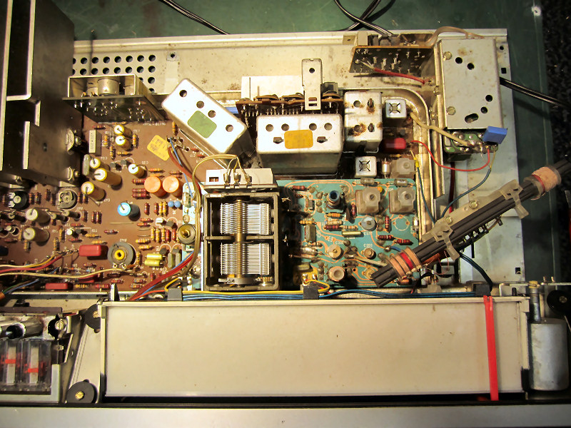

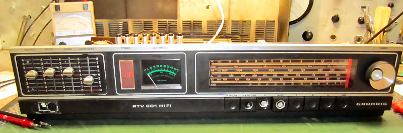

      ich habe aus der Nachbarschaft diesen Receiver erhalten und bin nun dabei, ihn zu reparieren.
      Auf dem ersten Blick relativ gut erhalten, leider zeigt er nach dem Ersetzen einer Primärsicherung eklatantes Stromfressverhalten. Am Regeltrafo bereits bei 70 Volt 50 Watt und sonores Brummen in den Lautsprechern bedeutet nix Gutes.
      Vermutlich und auch hoffentlich liegt der Fehler im Netzteil.
      Das Gerät ist sehr servicefreundlich. Das Netzteil nimmt das linke Sechstel des Receivers ein und das wars dann auch ! Nicht mal ein Netzkabel läuft durch das Gerät zum E/A Schalter. Mithilfe einer sehr aufwendigen Seilrollenumlenkung wird der Netzschalter neben dem Netztrafo betätigt. Respekt vor so viel Aufwand!!
      Bräuchte jetzt zur weiteren Arbeit das Schaltbild. Danke schon mal im voraus.

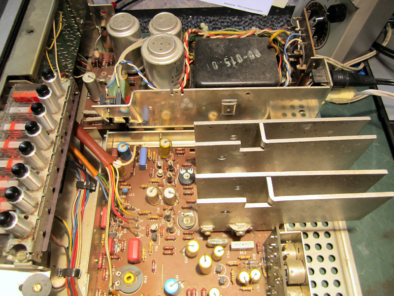

      Die Endstufen werden zusammen mit den Kuehlblechen ausgebaut, also Treiber- und Endtransistoren ausloeten, am Platinenrahmen eine Schraube herausdrehen und die Einheit herausnehmen.

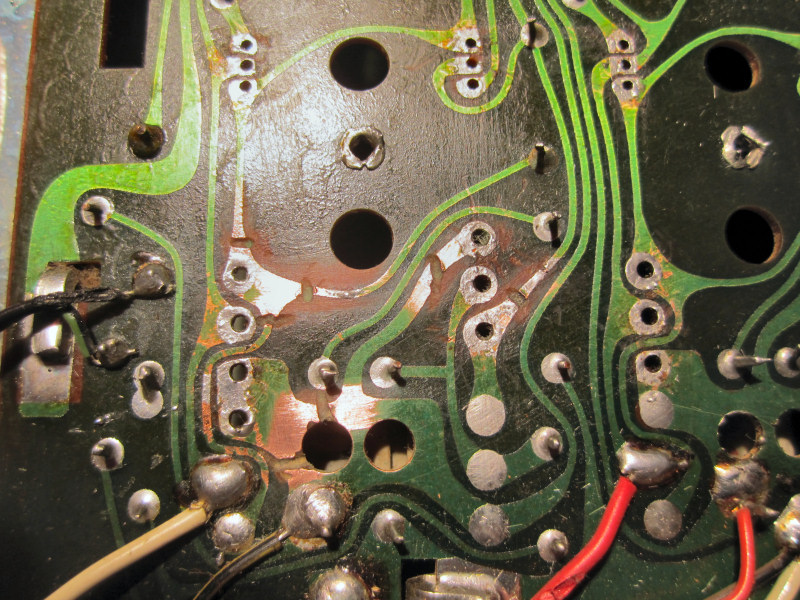

      Nachdem das Netzteil o.B. war die große Überraschung nach Abnahme der Bodenplatte:
      Ein richtiger Pfusch an der Platinenunterseite !! Jemand hat vermutlich versucht, defekte Transistoren zu ersetzen und dabei Leiterbahnen durchtrennt und wahllos Drahtbrücken gelötet, da wohl die Anschlußbelegung nicht paßte.
      Das Ergebnis war mehr als negativ!!
      Solche Leute sollten doch ihre Finger von diesen Geräten lassen, wenn sie der Reparatur nicht mächtig sind! Mir schwellen die Halsschlagadern, wenn ich so eine Sch... sehe.
      Die Frage stellt sich: was tun ?? Gerät in die Ecke oder sich der Herausforderung stellen und alles zurückbauen.

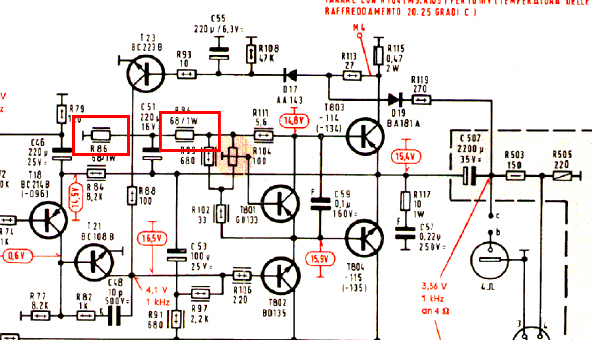

      Ob die Treiber durch sind weiß, ich mom. nicht, ich würde sie prophylaktisch mit tauschen. Es sind GD133/BD135 lt. Schaltbild.
      O.k., wenn ich passende Transistoren finde und das Platinenlayout habe, gehe ich die Sache an einem schrecklichen Winterabend an. Es ist Hans´ Kind und es soll leben !!
      Für den GD 133 geben meine Listen auch den BD 238 her, der müsste auch sogar Pinkompatibel sein.

      Hier das sorgfaelltig aufbereitete print des RTV800. Achtung! 1,21 MB gross
      http://weltklang.homepage.t-online.de//download/daten/POWERstage_RTV800.pdf
      hier als Light-Version zum Mitdenken.
      Wie hf500 schon sagte, es sind zweierlei pinnings der beiden POWER- Transistoren im Print vorgesehen. Eins zur Mitte hin, das Andere nach hinten zu
      ich bin der Meinung, der "Kollege" hat den Umbau auf Transistoren mit anderer Pinbelegung - abgesehen von der Qualität der Lötstellen - nach den Regeln der Technik relativ ordentlich ausgeführt.
      Wenn Du den ganzen Schmutz und die Flussmittelreste mit Alkohol und Wattestäbchen entfernt hast und die 3 grünen Brücken entfernt sind, wirst Du die originale Leiterbahnführung problemlos wiederherstellen können. Man sieht alle Details noch sehr gut.

      bevor ich solche Klimmzüge mache und die halbe Platine mit Aufbrüchen versehe, biege ich die Anschlußbeinchen der Transistoren oberirdisch passend, lang genug sind sie ja meist, stecke ein Stückchen Isolierschlauch drüber und gut isses.
      Da muss ich nicht im Untergrund ackern und vor allem, sollten mir mal die Originaltransistoren über den Weg laufen, habe ich mit dem Rückbau keine Probleme.
      Ansonsten hast du recht: ein sehr solider Receiver, dem man das Innere von außen nicht unbedingt ansieht.
      Klar, da wurde so verfahren, als ob es das letzte Wort wäre und in Zukunft keine Änderungen mehr zu erwarten wären. Dann muss man die Sache auch deutlich sauberer ausführen.
      Aber der Rückbau ist mit vertretbarem Aufwand zu machen - es hätte, wie wir ja aus Erfahrung wissen, schlimmer kommen können ;)

      nicht nur die Platine ist fuer zweierlei Endtransistoren ausgelegt, sondern auch die Kuehlwinkel sind vorbereitet. Nochmal ganz genau ansehen. Schon auf Dieters Bildern kann man sehen, dass die Befestigungsbohrungen (mit Gewinde!) fuer Transistoren wie BD245/246 schon vorhanden sind, sie befinden sich direkt ueber den entsprechenden Bohrungen in der Platine.

      noch nichtmal mir sind vor ueber 20 Jahren die Vorbereitungen fuer eine Alternativbestueckung entgangen. Spaetestens, wenn man den Kuehlwinkel herausgenommen hat, faellt es auf. Dazu kommt, dass man der Stiftabstaende wegen die Transistoren schon nicht wahllos einbauen kann.
      Wenn Dieter das auseinandergenommen hat, muss er uns verraten, was das Geraet in den Endstufen hat. Die Originalbestueckung braucht solche Klimmzuege schliesslich nicht.

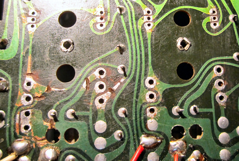

      So, ich war heute fleißig !
      Nach dem Auslöten der 8 Transistoren samt KK und Säubern der Baustelle sieht das Ganze schon wieder ein wenig erträglicher aus.
      Ich habe danach die durchbrochenen Leiterbahnen großflächig mit dem Glasradierer von der Schutzschicht befreit; morgen werden die Löcher gestopft !

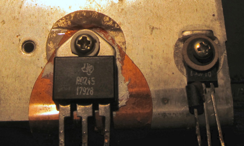

      Als einziger ersetzter Endtransistor kam ein BD245 zutage, der Rest scheint original zu sein. Ob sich der Meister bei seinem Strickmuster untertage verhauen hat habe ich nicht mehr nachvollzogen.
      Die ersten ohmschen Test zeigen den BD auch als defekt mit Durchgang wobei die anderen, sowohl Treiber- als auch Endtransistoren symmetrisches Widerstandsbild zeigen, ohne irgendeinen Durchgang. Dennoch würde ich alles pärchenweise tauschen.
      nicht, dass es sich festsetzt: Fauxpas...
      Der GD114 und BD245, haben die eine oder zwei Glimmerscheiben unter sich? Doppelte Glimmerscheiben sind unbedingt zu vermeiden. Durch die schlechtere thermische Ankopplung des Transistors kann der Ruhestrom durchgehen. Hatte ich mal bei einem MR100, dessen grosse Scheibe unter allen Transistoren einer Endstufe nicht zu sehen ist und jemand bei Transistorersatz noch Scheiben untergelegt hatte.
