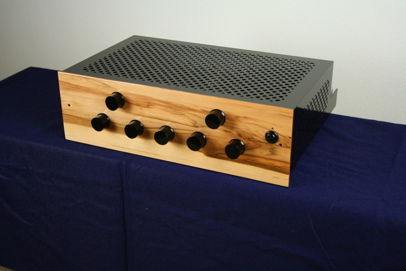

      Hallo an alle,
      es hat leider sehr lange gedauert, bis das neue Gehäuse des von Achim modifizierten VS 110 fertig war. Heute kann ich es endlich vorstellen.

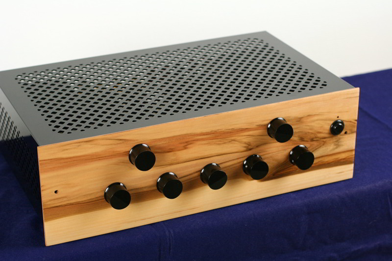

      Für den Gehäuseentwurf galten drei Voraussetzungen. Die neue Frontplatte durfte nicht wesentlich stärker als das Original werden, weil sonst die Länge der Poti-Achsen nicht ausgereicht hätte. Der Verstärker sollte um 2-3 cm hochgesetzt werden, um eine gute Luftzirkulation auch von unten zu gewährleisten (Foto 5). Also musste er vier Füße erhalten (Foto 6). Damit das Gerät aber nicht wie ein hochbeiniges Kamel wirkt, wurde die Frontplatte nach unten verlängert. Abstand zum Regalboden jetzt ca. 3 mm. Aber durch die heruntergezogene Front war die optische Symmetrie der beiden Regler-Reihen oben und unten nicht mehr gegeben. Ich habe viele Stunden damit verbracht, die richtige Größe der Knöpfe zu bestimmen. Es wurden Knöpfe von anderen Geräten geplündert (Foto 7) und hin- und hergeschoben, ich habe zahlreiche Pappmuster ausgeschnitten, sogar einen Besenstiel zu provisorischen Holzknöpfen zersägt, um eine ungefähre Vorstellung zu erhalten. Irgendwann wurde klar, dass Schwarz besser zum Holzfurnier passt als Silber, und dass die Knöpfe einheitlich groß werden müssten. Sonst wäre das Gesamtbild zu unruhig geworden.

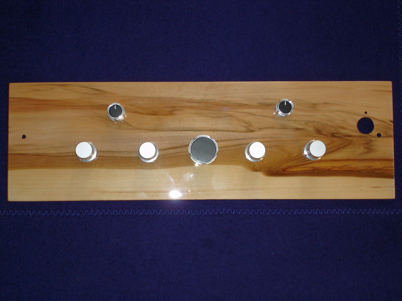

      Die neue Frontplatte besteht aus sieben dünnen, wegen der Stabilität kreuzweise verleimten und gepressten Furnierstreifen. Es handelt sich um amerikanische Amber-Seideneiche. Insgesamt waren drei Versuche nötig, bis die Front zufriedenstellend ausfiel. Nach dem Grundieren wurde sie mit drei Schichten Glanzlack überzogen und zuletzt von Hand poliert. Diese Arbeit führte die Tischlerei Rudolf Schmid aus Stuttgart aus.
      Die Fotos 1 bis 4 zeigen den VS 110 aus verschiedenen Perspektiven. Es fehlen hier noch die beiden Schrauben rechts und links, welche die Frontplatte am Chassis fixieren. Sie wurden ebenfalls passend zu den vorhandenen Gewinden gedreht.

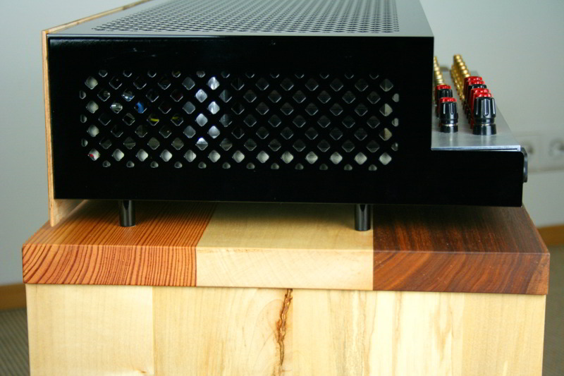

      Das Gesamtgewicht beträgt 14,5 kg. Die neuen Maße: 450 mm B x 330 mm T x

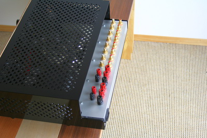

      Fotos 8 und 9 zeigen das Gehäuse. Es besteht aus 3 mm starkem Aluminium, das mit einem Rautenmuster gelocht und anschließend schwarz einbrennlackiert wurde. Aus Stabilitätsgründen blieb außen jeweils ein Rand von 22-30 mm stehen.
      Foto 10 zeigt die Anpassung an das von Achim entworfenen Panel für die RCA- und Lautsprecherbuchsen. Das Gehäuse wird von hinten über den Metallrahmen des VS 110 geschoben; es stößt vorn an die Holzfrontplatte an und wird von unten mit den vier schraubbaren Füßen fest fixiert.
      Die Knöpfe wurden ebenfalls aus dem Vollen gedreht. Sie haben hinten einen kleinen Sockel und sind vorn beidseitig abgeschrägt (Foto 13). Das lässt sie zierlicher und eleganter erscheinen. Mittels Madenschrauben (Fotos 14 + 15, beide aufgehellt, um die Details besser zu zeigen) werden sie auf den Potiachsen fixiert. Untergelegte Filzscheiben schützen das Holz.
      Die ausführende Metallfirma darf ich sicher nennen, da sie einen besonderen Service bietet. Es handelt sich um die Firma Herrmann, Immergrünweg 6, 70761 Leinfelden, www.herrmannmetall.de, Tel. (0711) 6405410. Firmenchef Michael Herrmann nahm sich des VS 110-Aufgabe persönlich mit Sachverstand und viel Engagement an - an dieser Stelle ein ausdrücklicher Dank. Die Umsetzung eines Kundenentwurfs (beispielsweise von einem Gehäuse) in lesbare Anweisungen für eine Maschine ist natürlich zeitaufwendig und entsprechend teuer. Die Firma bietet daher die Möglichkeit, dass der Kunde seine Zeichnung mit einem geeigneten Programm (Corel Draw, Illustrator etc.) selbst anfertigt und die Datei im EPS-Format per e-Mail schickt. Bei einer neuen Frontplatte mit diversen rechteckigen oder runden Aussparungen bedeutet die Vorarbeit eine erhebliche Ersparnis für den Kunden.
      Ein Stimmungsbild (Foto 17) zeigt den VS 110 von hinten mit Buchsenpanel und den vier nach hinten geneigten EL 503.

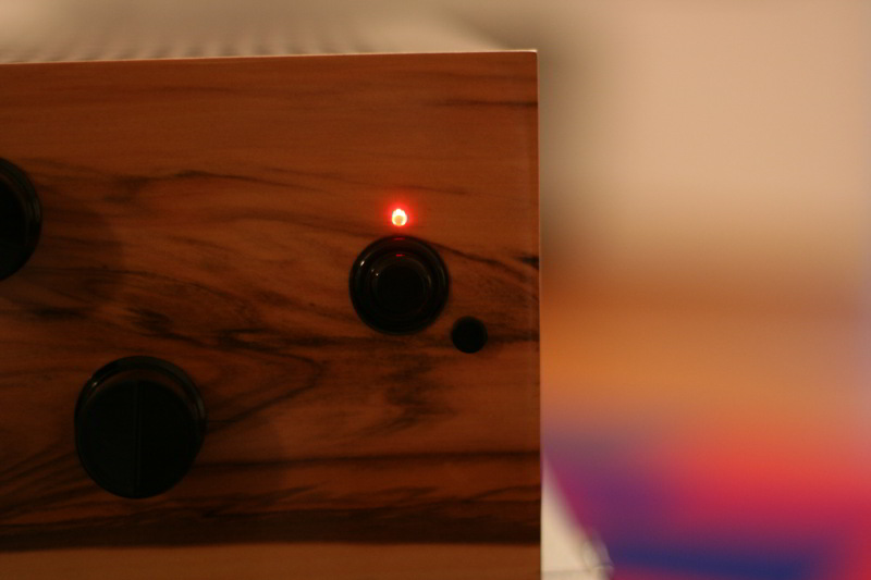

      Eine unerwartete Hürde stellte die Abdeckung des winzigen Rundlochs (2 mm Durchmesser!) rechts vorn dar. Dahinter sitzt die LED für die Betriebsanzeige. Achim hatte mir empfohlen, ein Stückchen Acrylglas oder etwas Ähnliches in die Holzfront einzusetzen, zumal die rote LED ziemlich grell strahlt. Ich kaufte also einen 2 mm starken Acrylrundstab. Aber wie ein winziges Stück von 2 mm Länge gewinnen? Ich habe gesägt wie der Waldmeister, auch mit verschiedenen Zangen und Scheren versucht abzuknipsen - alles vergeblich. Das Zeug splittert und springt unkontrolliert davon. Einige Stunden verbrachte ich mit Streifzügen durch alle Räume vom Dachboden bis zum Keller, immer auf der Suche nach einem passenden durchsichtigen Objekt mit dem Idealmaß 2 x 2 mm.
      Die Lösung meines Problems fand ich per Zufall: Eine simple Stecknadel mit weißem Perlmuttknopf strahlte mich an. Mit 2 mm Überstand an der Stahlnadel abgeknipst, in die Öffnung der Frontplatte reingesteckt. Passt optisch perfekt und sitzt wie maßgeschneidert! Ausgeschaltet sieht es vornehm weiß aus, eingeschaltet strahlt die rote LED von hinten durch das weiße Köpfchen hindurch (Foto 17) und signalisiert: Fertig zum Hörgenuss.

      Foto 1: Die neue Front, noch ohne die beiden Schrauben rechts und links
      Foto 2: Blick von oben ins Innere
      Foto 3 und 4: Weitere Ansichten

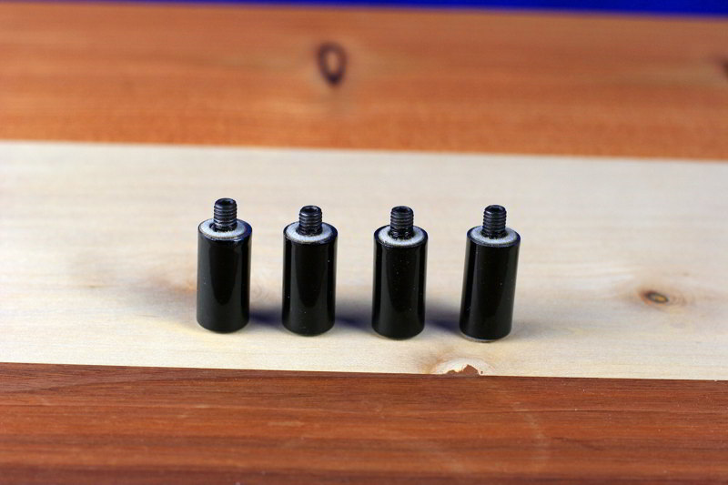

      Foto 5: Der VS steht erhöht, die Luftzirkulation von unten ist gewährleistet
      Foto 6: Die gedrehten Füßchen im Detail, oben und unten mit kleinen Filzscheiben gepolstert

      Foto 8: Das neue Gehäuse von vorn ...
      Foto 9: ...und von hinten
      Foto 10: Blick von schräg oben. Man sieht das Panel mit den Buchsen

      Foto 17: Hell strahlt das Stecknadelkopf-Knöpfchen
