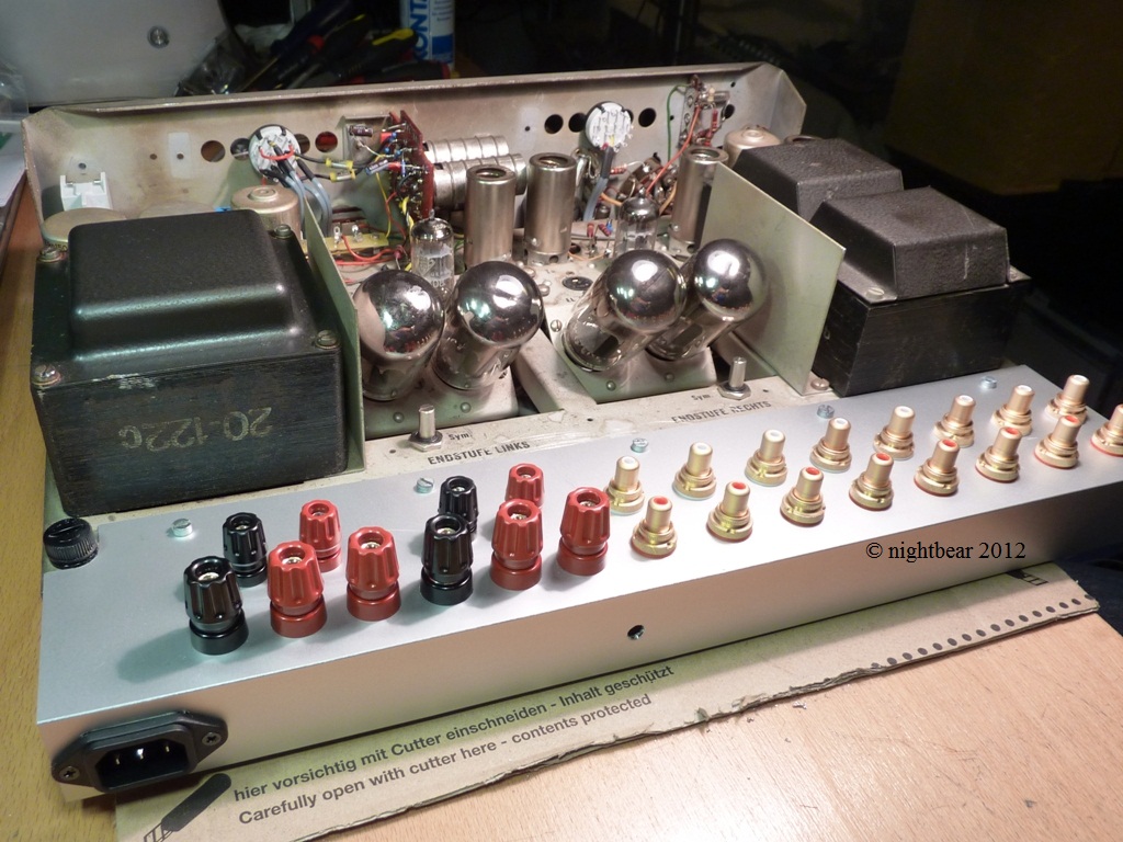

      Das Panel ist als Biegeprofil aus Aluminium fertiggestellt und die Buchsen sind bereits eingebaut.
      Auf der Oberseite wird es hinten mit 5 Schrauben mechanisch mit dem Chassis verbunden.
      Zur Herstellung der elektrischen Verbindungen sind Vorarbeiten erforderlich.

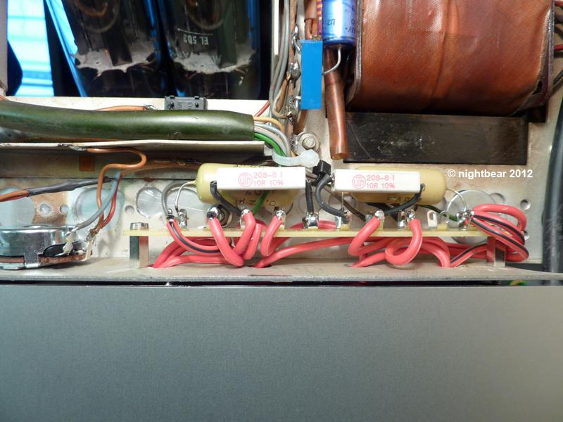

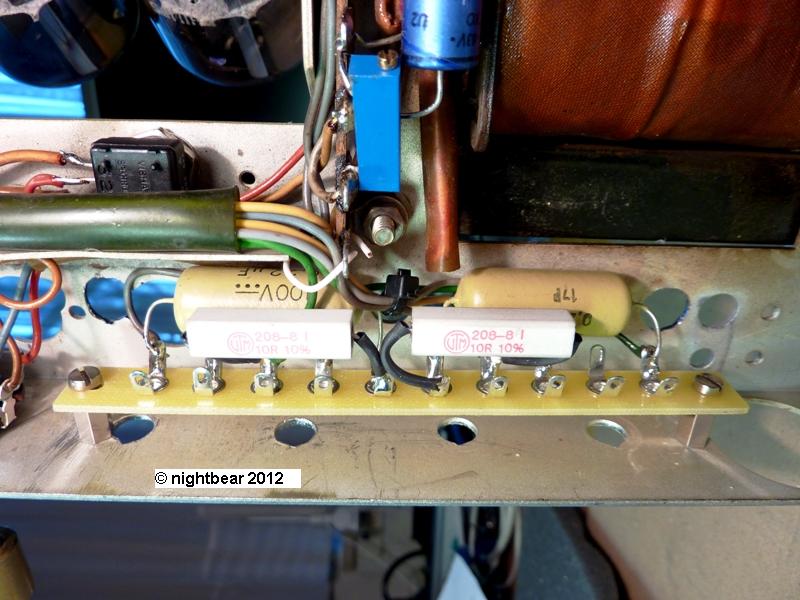

      Die Lautsprecherbuchsen wurden wieder aus den Bohrungen im Chassis entfernt und in dem Bereich, wo die von den Ausgangsübertragern kommenden Leitungen enden, habe ich eine Lötleiste angebracht. Auf ihr sind nun die Adern für die einzelnen Kanäle und Impedanzen aufgelegt. Auch die R-C Glieder sind hier eingebaut. Die Verbindung zu den Buchsen im Panel erfolgt dann mit flexibler 0,75 mm² Leitung. Diese Leitungen sind bereits an den Buchsen angelötet und werden so lang gelassen, dass man das Panel bei Bedarf auch einmal abmontieren kann um etwa eine defekte Buchse zu ersetzen.
      Hier der Bereich mit der Lötleiste:
      Als nächstes ist eine Bohrung in der Panelrückseite anzubringen, durch die später das Brummminimum der Vorstufenheizung eingestellt werden kann.
      Weiterhin steht die Verschaltung von Netzeinganskaltgerätestecker und Sicherungshalter mit dem Gerät an. Der Kaltgerätestecker beinhaltet übrigens ein Netzeingangsfilter mit Entstörkondensatoren und -Drosseln.
      Der letzte und arbeitsintensivste Abschnitt betrifft das Verschalten der 8 Stereo NF-Ein- und Ausgänge mit abgeschirmter Leitung.
      Mittlerweile ist das Panel von hinten angebaut, der Netzanschluss ist verschaltet, alle Lautspreher- und NF-Leitungen sind Panelseitig angelötet und ins Geräteinnere durchgesteckt.
      Als nächstes steht die Anschaltung der Lautsprecherleitungen an die Lötleiste und die Verbindung der NF-Leitungen mit dem Eingangswahlschalter, den Tonbad Rec-Out Anschlüssen und mit der Trennstelle Vor- / Endstufe auf der Agenda.
      Die Belegung der RCA-Buchsen wird wie folgt sein (von rechts nachlinks):
      Phono (magn.), Line 1, Line 2, Line 3, Tape-In, Tape-Rec-Out, Pre-Out, Endstufe-In.

      Hinter den sechs großen LS-Buchsen sind vier kleinere zu sehen. Was ist deren Zweck?
      Viele Grüße von lowfly
      bei der Auswahl eines Netzschalters ist man leider durch allerlei Faktoren eingeschränkt. So muss an der gewünschten Stelle genug Raum hinter dem Schalter vorhanden sein, der Schalter selbst muss elektrisch sicher und ausreichend belastbar sowie für 250 VAC gebaut sein. Dann sollte er robust sein und nicht "regelmäßig" erneuert werden müssen.
      Die Anordnung und Form sind sicher Geschmackssache. Er sollte sich von den anderen Bedienelementen absetzen - sei es durch seine Position auf der Front oder durch seine Form. Schaun wir mal...
      Zunächst gibts noch reichlich Arbeit, so ist jetzt das Terminal für die Verbindung zu den Lautsprecheranschlüssen fertig beschaltet
      links sieht man den verbesserten Regler für die Heizungsentbrummung der Vorstufen, der von hinten durch eine Bohrung im Panel einstellbat ist.
      Weiterhin ist die Verbindung zu den Rec-Out Buchsen angeschlossen (graue Leitung oben) und die beiden Leitungen zur Trennung von Vor- und Endverstärker (die beiden gebündelten weiter unten) sind bis zum Impedanzwandler verlegt und müssen dort noch angeschlossen werden. Das kommt morgen an die Reihe...
      Die Oberseite des Gehäuses soll übrigens v o r dem Anschlusspanel enden. Das ermöglicht ein besseres Abziehen der Wärme aus dem Gerät nach oben und behindert so nicht beim Anstecken von RCA-Leitungen. Man hat so auch, wenn man sich von vorne über das Gerät beugt, gerade auch wenn man es nicht ganz aus seinem Regal herausziehen kann oder will, von oben eine gute Sicht auf die Buchsen und muss nicht im Blindflug stecken. Der Biegeradius der verwendeten Leitungen ist dann auch irrelevant.

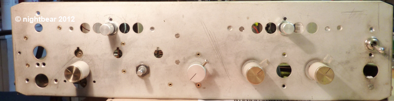

      Hier ist - für alle Designinterssierten - ein Bild der "rohen" Frontplatte.
      Man sieht die klare Gliederung der Bedienelemente und den rechts (zu recht) aus dem Raster fallenden Netzschalter.
      Die unterhalb des Netzschalters liegende Bohrung ist in der Tiefe nach ca. 15 mm durch das Chassis begrenzt, so dass hier der Einbau eines soliden und VDE-gerechten Netzschalters nicht ohne Weiteres möglich ist.
      Die Bohrung, in der jetzt der schöne und massive vernickelte Kippschalter sitzt, ist ca 14mm im Durchmesser, nach hinten ist reichlich Platz.
      Als Alternativen kommen vorzugsweise Schalter mit runder Zentralbefestigung in Betracht, da sich im starken Blech der Frontplatte rechteckige Ausschnitte nicht mehr ohne Gefahr für die schon revidierte Elektronik anfertigen lassen.

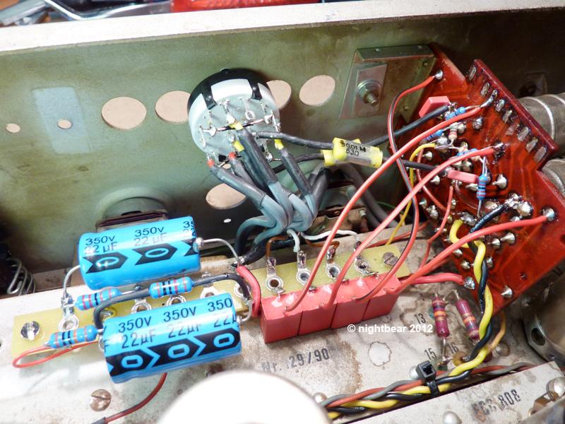

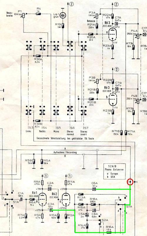

      Nun zur Technik: Im folgenden Bild erkennt man die 4 Kunststoffolienkondensatoren a 10µF, mit der die Trennstelle zwischen Vor- und Endstufe erfolgt. Die modifizierte Schaltung dazu ist in Post 054 zu finden.
      Die Kondensatoren ersetzen die ursprünglichen 4,7µF Koppel-Elkos jeweils als 2 in Serie liegende 10µF Kapazitäten an deren Verbindungspunkt die galvanisch getrennte Schnittstelle liegt.
      Wenn die Pre-Out und Power-In Buchsen gebrückt sind, entspricht die resultierende Kapazität wieder dem ursprünglichen Wert von 5µF.
      (Übrigens ist der gesamte VS-110 jetzt im Signalweg "Elkofrei", wenn man von der Gegenkopplung in der Vorstufe und den Kathodenelkos der Treiber absieht.)
      Man sollte die Verbindung nur bei ausgeschaltetem Verstärker stöpseln, da durch die unausweichlichen Potentialsprünge, die (kurz) bestehen, bis die Kondensatoren entsprechend umgeladen wurden, kraftvolle Knackser entstehen, die auch die Symmetrie der Endstufen aus dem Takt bringen. Letzteres äußert sich in als leisen Brumm hörbaren periodisch abklingenden Einschwingvorgängen.
      Es wäre zu prüfen, ob sich durch hochohmiges Überbrücken der Trennstelle das Schaltknacken beseitigen lässt, ohne dass Signale von den Vorstufen sich im getrennten Zustand in die Endstufen "schleichen" können.
      Hallo Achim.
      Wenn ich Dein Problem richtig deute, musst Du doch nur NACH dem 1ten Elko und VOR dem 2ten Elko je einen Widerstand gegen Masse legen (2x 470Kohm je nach Elkoqualitaet groesser oder kleiner) Dann kannst Du knackfrei schalten.
      EDIT: nach dem Elko der 24 sieht eben mal 100 Kohm und vor dem Elko der nur 2 Volt sieht 470 oder gar 1 Még.
      Der Katodenfolger zieht das.
      Fgr, rechne ich noch aus.
      an der Kathode des Kollektorfolgers und damit am Eingang von Kondensator 1 stehen 24V. Am Ausgang von Kondensator 2 liegt (über 2 x 10K) das G1 der Treibertriode mit geschätzten -2V.
      Über alles brücken kann man nicht, dann zieht man das G1 hoch.
      Deine Lösung wird funktionieren - sie sorgt dafür, dass an den Schaltpunkten gleichspannungsmäßig immer 0V stehen.
      Da es sich nun um MKS-2 handelt, kann man von einem sehr hohen Risol ausgehen und die Widerstände ggf. eher höherohmnig bemessen.

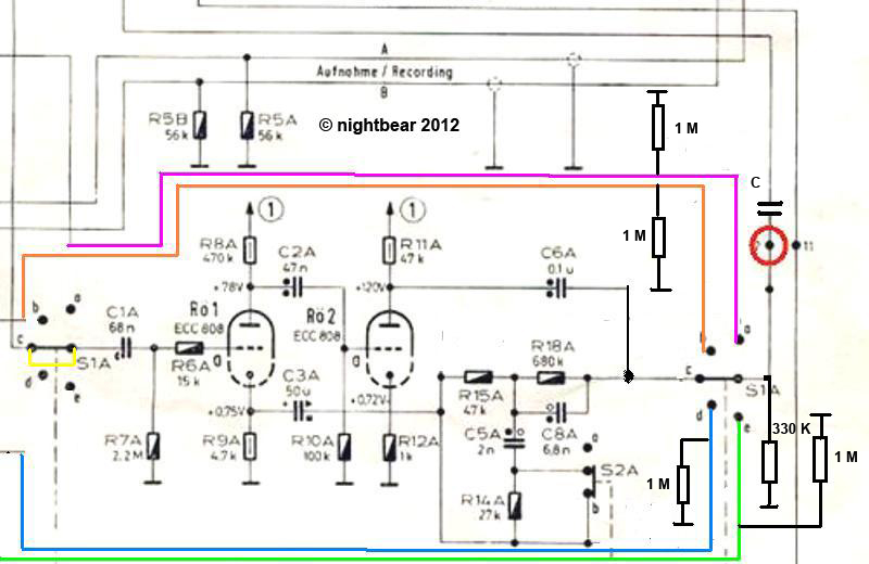

      Jetzt habe ich aber noch so eine Baustelle. Es besteht die Überlegung, ob es nicht wünschenswert wäre, die Hochpegeleingänge NACH den beiden Vorstufen einzuspeisen und die Vorstufen ausschließlich als Phonoentzerrer zu nutzen, Mikrofon wird nicht gebraucht. Das würde bedeuten, der Einganswahlschalter wird so umbeschaltet, dass die Hochpegelquellen am rot markierten Punkt eingespeist werden:
      Oberhalb der roten Mrkierung käme ein zusätzlicher Koppelkondsensator in den Signalweg.
      Dann kommt bei der Umschaltung über diesen Kondensator eine Potentialdifferenz auf das G1 der Rö3, die zwischen dem Verbindungspunkt C6A/Gegenkopplung (je nach Isolationswiderstand des 0µ1 und des 50µ Elkos irgendwo zwischen 120V und 0V - grüner Ast) und 0V von den Hochpegeleingängen wechselt. Wie kann ich die vermeiden?
      Hallo Achim.
      Wie ich das im Moment sehe und das ohne Zweifeln, die Wurzel von S1A auch mit R = 330 Kohm an Masse legen. Das beeinflussst den RIAA nicht bestenfalls C6A von 0,1 uf etwas grösser machen. Was bei der Last die er jetzt schon zieht, eher nach Antirumple nach DIN bei 20Hz aussieht.
      Dann die Hochohmigen mit je 1Meg ausstatten, dann geht das auch.
      Beide R`s (330 und 1Meg) sind potentialfrei.
      Hallo Achim.
      Du kannst ja noch Peter (sagnix) bitten der hat ein Rechenprogramm fuer sowas.
      Das waere auch wichtig welchen R input die Schaltung ( Rö 3) die auf das C- folgt hat. Ich ging von 33 Kohm aus, was zwar nicht hochohmig im alten Sinne mit 470 Kohm ist, aber 47kohm sind heute ueblich. Wenn nicht gewollt, geht der Umbau nicht. Der Balance-Regler macht die Schaltung so niederohmig.
      C ? Ich meine 0,15 bis 0,22 uF fuer Fu= 20Hz
