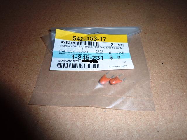

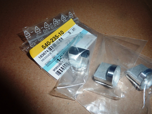

      Es handelte sich um 10 Positionen, drei davon waren Teile für diesen VS-110.
      Nicht schlecht staunte ich beim Öffnen des Pakets.
      Statt eines bestellten gerändelten Drehknopfes mit 12mm Durchmesser und 12mm Höhe
      gab es diese Monstren mit fast 20mm, rund sind sie auch nicht
      Statt der bestellten 5 Watt Vitrohm Drahtwiderstände
      erhielt ich hübsche Tantalelkos
      und statt der immerhin mit über 6 € pro Stück zu Buche schlagenden Präzisionspotis
      diese herrlich eckigen Sechskantmuttern
      Die übrigen 7 Positionen scheinen o.k. zu sein.
      Man kann also nicht behaupten, die Kontrolleure dort könnten nicht bis 3 zählen - immerhin stimmen alle Mengen.
      Trotzdem bin ich irgendwie nicht so richtig zufrieden :(

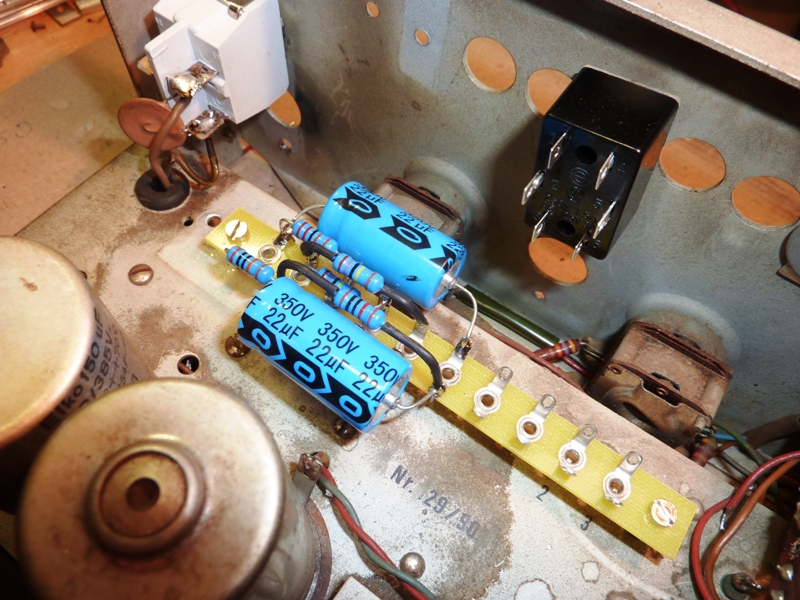

      Beim letzten Punkt geht es konkret darum, die Platine, auf der sich die Impedanzwandlerstufen und die Verstärkerstufe mit der ECC83 befinden, wieder in die Schaltung zu integrieren. Der große Anbau mit dem Tastensatz für die Filter ist entfallen; auf ihm befanden sich aber auch noch eine Reihe von Bauteilen, die noch gebraucht werden.
      Dabei handelt es sich um die Schaltung zur Erzeugung und Siebung der Ua für besagte Stufen, für die Gittervorspannungserzeugung der Impedanzwandlerstufen und einige Koppelkondensatoren und Widerstände im Signalweg. Diese Widerstände und Kondensatoren werde ich direkt an die Platine anbauen, um die Signalwege nicht unnötig zu verlängern.
      Die Bauteile für die Spannungsversorgung sind jetzt an einer separaten Lötleiste untergebracht:
      Diese kleine Baugruppe muss nun mit der Schaltung und der Platine verbunden werden.
      eine überzeugende Lösung, diese Lötösenleiste - sieht sehr schön sauber aus ! Ein bisschen schockiert es mich immer, wie groß der Kontrast zwischen Neubau und Altbestand ist. Das war auch bei der damals von mir durchgeführten Überarbeitung so: Irgendwie wollten die neuen Teile und Änderungen nicht so recht ins Bild passen und ich hätte das (ähnlich wie dieses hier) ankorrodierte, stark verfärbte Chassis am liebsten komplett ausgeräumt und neu aufgebaut.
      Im Grunde eine Restauration, wie Du sie beispielhaft an Deinem Freiburg W3 vorgestellt hattest.
      Aber dieses Vorgehen ist ja praktisch auf absolute Ausnahmefälle, bei denen weder Zeit noch Platzbedarf auf dem Basteltisch eine Rolle spielen, eingeschränkt.
      Eberhard

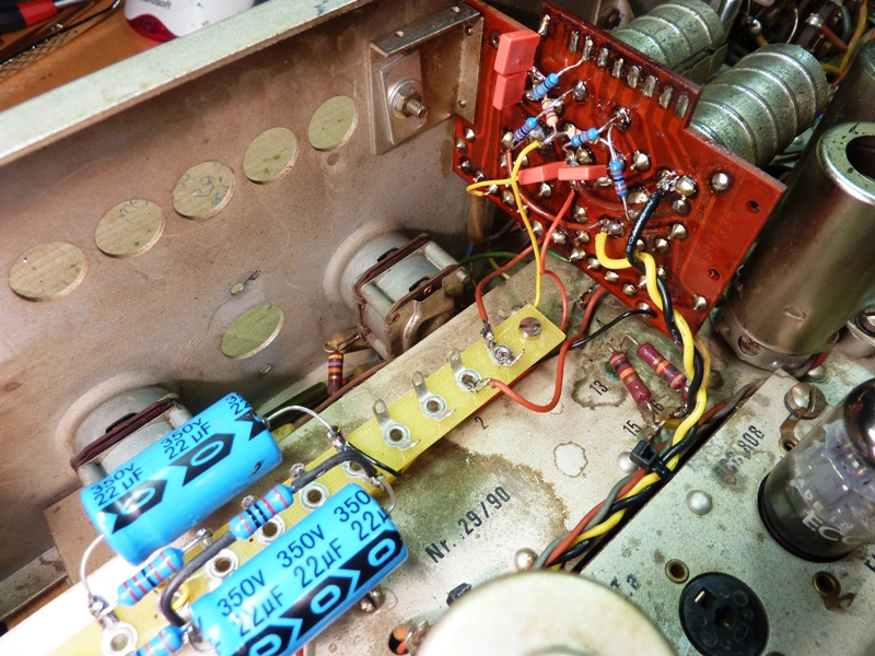

      Die Verstärkersektion des Filterbausteins ist wieder eingebaut und verschaltet.
      Einige Teile mussten von der Printseite her ergänzt werden.
      Die G1 Widerstäde (2,7 MOhm) habe ich noch von der Lötleite direkt an die G1-Anschlüsse auf die Platine verlegt, weil eine 10cm Zuleitung, die am Steuergitter hängt, nichts Gutes erwarten lässt.
      Am oberen Ende der Platine befinden sich, wo die beiden 5µF Elkos saßen, nun die Trennstellen zwischen Vor- und Endverstärker. Von dort werden die Buchsen an der Rückseite versorgt, wo dann auch, als Ersatz für die Elkos, jeweils 2 10µF MKS-Kondensatoren eingebaut werden. Es war übrigens die einzige Stelle in diesem Verstärker, wo Elektrolytkondensatoren im Signalweg lagen. Einer der alten Elkos hatte übrigens Isolationsprobleme - es bestand ein Widerstand von ca. 4 MOhm.
      So ist das jetzt auch für Puristen eine Freude :)

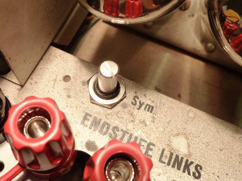

      Die uralten Biasbalancepotis wurden nun gegen Präzisionspotis ausgetauscht, die bis 125° hitzefest sind. Die Drehknöpfe hab ich mir gespart, man kann an den Achsen mit ihren Einstellschlitzen auch so gut arbeiten.
      Es ging ja darum, alle Komponenten in der G1-Vorspannungserzeugung zu ersetzen, die Instabilitäten verursachen könnten.
      So kann man jetzt die Summenruheströme der Kanäle mit den Spindeltrimmern sehr genau und feinfühlig abgleiche und die Balance (Symmetrie) präzise regeln.

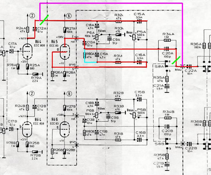

      Zur Zeit grüble ich über der optimalen Defeatschaltung für die Klangregelung.
      Hier zunächst der Schaltbildausschnitt (diese Stufe war sowieso als Nächste dran):
      Man sieht rot markiert den Signalverlauf. Betrachtet man das zwischengeschaltete Klangregelnetzwerk, sieht man sehr schön, dass hier sowohl ganz klassisch mit regelbaren Tief- und Hochpässen geregelt wird, aber gleichzeitig eine verstärkende Wirkung der Klangregler über eine Gegenkopplung (türkis) erreicht wird. Je mehr die Höhenbeschneidende Wirkung des Tiefpasses des Höhenreglers von "-" kommend nach "+" bewegend vermindert wird, umso mehr wird der Effekt der Gegenkopplung (über C19A) geschwächt, was eine Höhenanhebung bewirkt. Umgekehrt kann man für die Höhenabsenkung argumentieren: Die Wirkung des Tiefpasses nimmt zu; die der Gegenkopplung ebenso.
      Ganz analog läuft es beim Bassregler, wie man sofort auf einen Blick sieht.
      Nun habe ich durch Testen bzw, Messen ermittelt, dass die Verstärkerstufe Rö5a mit ihrer Verstärkung genau die Dämpfung des Klangregelnetzwerks kompensiert.
      Das ist schön, so kann man bei der Überbrückung der Klangregelung diese Stufe mit überspringen.
      Die Trennung erfolgt beim jetzigen Erkenntnisstand an den grün markierten Stellen wobei die Bypassleitung violett gezeichnet ist.
      Man benötigt für diese Variante pro Kanal 2xUM Schalterkontakte.
      Auch wird eine kleine Potintialdifferenz (141 - 138V) geschaltet, es gilt zu testen, ob störende Schaltknackser auftreten. Eine Pegelanpassung wird, wenn überhaupt, nur minimal erforderlich sein.

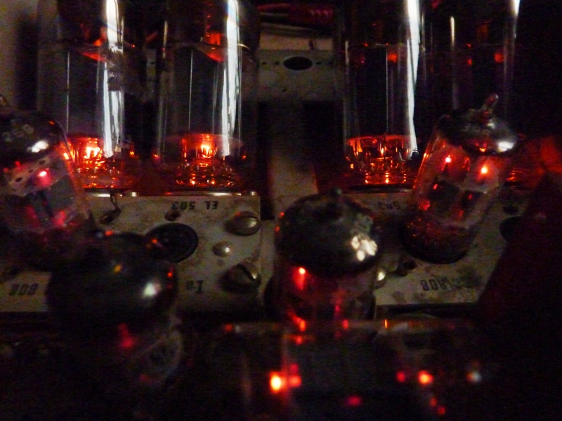

      in kleinen Schritten geht es weiter voran.

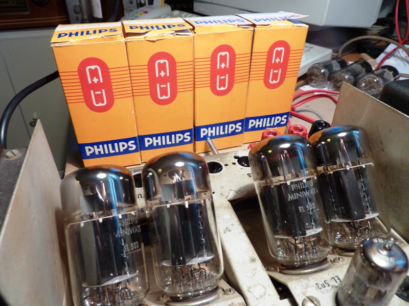

      Die Endstufen wurden heute mit 4 Stück fabrikneuen NOS EL503 von Philips bestückt.
      Eine gewaltige Korrektur der Gittervorspannung war nötig, da die neuen Röhren die volle Emission haben.
      Jetzt ist es so, wie es sich gehört: Die BIAS-Balanceregler stehen in Mittenstellung, die UG1 hat für jede Röhre -16V und der Gesamtruhestrom jeder Endstufe liegt bei 150mA. Alles genau so wie bei der Endkontrolle im Werk :)
      Ein Brumm der Endstufe ist auch nicht mehr feststellbar.

      die EL503 "Batterie" sieht schon beeindruckend aus und der Hersteller Philips bürgt sicherlich auch für Qualität, sowie dieses Wort damals noch ein Begriff war. Ich denke für die "Fläschchen" hat ein kleines Vermögen den Besitzer gewechselt.
      Dafür ist jetzt aber über längere Zeit ein zuverlässiger Betrieb dieser Endstufen zu erwarten...

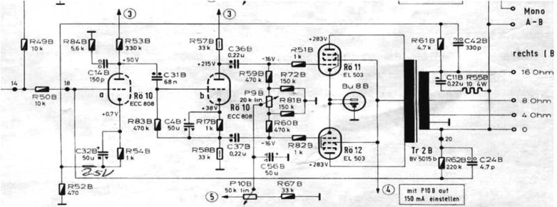

      die Zielsetzung ist hier in der Tat, einen langfristig stabilen und optimalen Betrieb der Endstufen zu ermöglichen.
      Der Ruhestrom einer einzelnen Röhre in der Gegentaktschaltung ist gerade durch das Fehlen eines Kathodenwiderstandes stark vom Ruhestrom der zweiten Röhre abhängig.
      Weiterhin ist der Gesamtruhestrom der Röhren eines Kanals von dem des anderen Kanals abhängig.
      Die Zeitbomben in diesen Verstärkern bestehen in der Erzeugung bzw. Regelung der Gittervorspannungen. Wenn hier erst einmal durch Bauteilalterung eine Instabilität eintritt, läuft dieses interdependente System bestehend aus 4 Pentoden schnell aus dem Ruder! Durch die hohe Steilheit dieser Röhren werden solche Vorgänge noch begünstigt.
      Sehr schnell kommt es dann zu unmäßiger Überlastung = Überhitzung einzelner Röhren, die dadurch Schaden nehmen, ohne dass der Benutzer es rechtzeitig merken kann. Durch die geschädigten Röhren entehen weitere Asymmetrien und damit weitere Überlastungen.
      Nach meinen bisherigen Erkenntnissen liegt die Ursache für den häufigen Verschleiss und die häufigen Ausfälle bei diesen Verstärkern nicht bei den Röhren selbst, sondern bei der unzureichend stabilen und präzisen Auslegung der Schaltung zur UG1 Erzeugung.
      Durch den Einsatz neuer Röhren und den Ersatz aller sensiblen Bauteile in der UG1 Erzeugung, speziell die Verwendung von Präzisionspotis, soll hier Abhilfe geschaffen werden, damit diese Endstufe ohne Risiko viele Jahre stabil betrieben werden kann.
      Die Konstanz der Röhrenarbeitspunkte ist darüberhinaus auch für den Klang von Bedeutung.
      bei den Vorgängertypen von Telewatt (VS 55/56 und VS70)hatte man das auch etwas anders, und wie ich meine stabiler gelöst. Dort hatte man 50 Ohm Trimm-"Hosenträger" eingesetzt und diese gleichzeitig zur Symmetrie-Einstellung der Endröhren genutzt. So hatte man bei evtl. Hochlaufen der Röhren eine wirksame Stromgegenkopplung vorgesehen. Dieses Ansteigen des Stromes könnte aufgrund einsetzender thermischer Gitteremission bei anhaltender Leistungsanfoderung an der Belastungsgrenze eintreten.
      Zudem liegen in der Vorspannungszuführung zwei Schleifer von Einstellpotis, damit gibt es zwei Schwachstellen, welche bei Kotaktproblemen zum Ausfall der Gittervorspannung führen könnten. Man sollte dort besonders zuverlässige Exemplare verwenden oder die Schaltung so abwandeln, dass bei Abheben eines Schleifers die Spannung eher negativer wird.
      (Bei Leistungs-Transitor-Endstufen wäre eine solche Konstellation absolut tödlich - sie würden Selbstmord betreiben).
