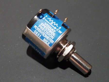

      Die Originaltrimmpotis erlauben übrigens keine feinfühlige Einstellung der Ruheströme. Innerhalb weniger Grad Drehwinkel springt der Strom von unter 100 auf über 250 mA.
      Abgesehen davon hatten die Telewatt Entwickler sicher ihre Gründe, auf Kathodenwiderstände zu verzichten.
      Ich vermute, man wollte die potentielle Leistung der Gegentaktschaltung mit diesen kompakten und steilen Röhren voll ausnutzen. In dieses Konzept passt auch der Verzicht auf die Schirmgittergegenkopplung. Vermutlich hat man auf die maximal möglichen 55 Watt pro Kanal geschielt und ist davon ausgegangen, dass sich die Stabilitätsproblematik schon lösen lassen wird.
      Zudem hat der Verzicht auf Kathodenwiderstände und die mit ihnen erforderlich werdenden Kathodenkapazitäten, die für einen inearen Frequenzgang im Tiefbassbereich auch hoch sein müssen, auch Vorteile.
      diese Zehngangpotis ermöglichen eine absolut gefühlvolle Einstellung und sind wohl auch sehr zuverlässig. Trotzdem zeige ich bei dem folgenden Bildchen, wie ich das bereits bei dem ursprünglichen Schaltungsentwurf gelöst hätte. Zugleich hätte ich in die Katodenleitungen je 10 bis 22 Ohm Gegenkopplungs-Widerstände eingefügt, das schützt ein wenig, ohne merkliche Leistungseinbuße.
      Ich denke die z.B. 22 Ohm Widerstände hätten keine kapazitive Überbrückung erfordert und die damit verbundene Stromgegenkopplung würde wegen der ausreichenden Kreisverstärkung kaum auffallen. Möglicherweise würde die Endstufe dadurch auch etwas stabiler. An dem RC- Glied (R84-C14) zur F-Gang Kompensation läßt sich vermuten, dass die Angelegenheit leicht "nervös" war - mit anderen Worten, Schwingneigung zeigte.
      ja, ich kann bei dieser Variante beide Schleifer (möglicher Fehlerfall) abheben, ohne dass für die Röhren Gefahr eines zu hohen Stromflusses droht.

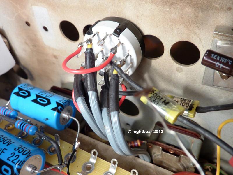

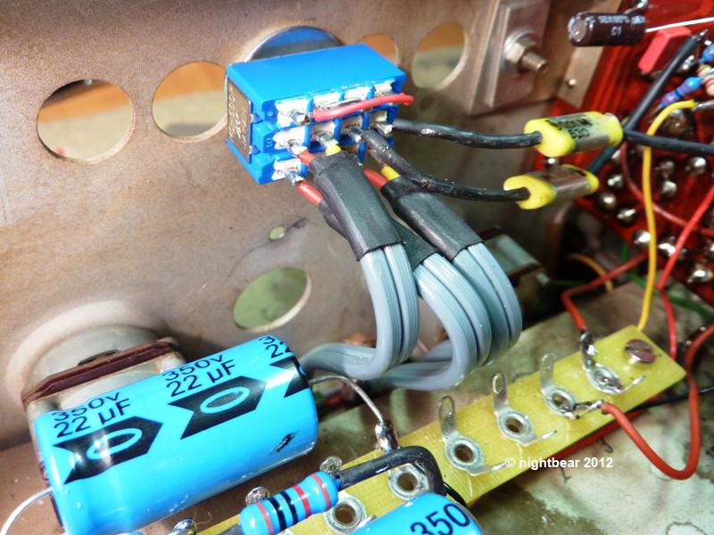

      In diesem Sinne hier ein Bild der Defeatschaltung für das Klangregelnetzwerk:
      Sie ist genau nach dem Entwurf in Post 090 realisiert, umgeht also das gesamte Klangregelnetzwerk und die vorgelagerte Verstärkerstufe.
      Die Umschaltung erfolgt sehr präzise, eine Pegelanpassung war nicht nötig.
      Um die Verwendung von 4 Umschaltkontakten kommt man nicht herum, weshalb der blaue Japanische Minuaturkippschalter zum Einsatz kommt. Die Auswahl an handelsüblichen Schaltern ist für 4xUm sehr klein.
      Zuerst hatte ich einen Test gemacht, bei dem hinter dem Netzwerk umgeschaltet wurde (dafür genügen 2xUm) und am Eigang das Klangregelnetzwerk angekoppelt blieb. Das funktioniert erwartungsgemäß nicht, der passive Zweig des Klangregelnetzwerks (ohne die GK-Komponente) beeinflusst den Klang (Tiefpass).

      Davon unbeeindruckt versuche ich weiter, während das Anschlusspanel noch in der Fertigung ist, weitere Details zu optimieren.
      So erscheinen die kleinen Miniaturkippschalter (siehe Post 114) mittlerweile ungeeignet. Sie würden nur wenig aus der neuen Frontplatte herausragen und passen von den Proportionen her nicht zu den Drehknöpfen und dem Format der gesamten Front.
      Daher habe ich sie gestern durch Drehschalter mit 6mm Achse ersetzt. Sie können nun mit Metalldrehknöpfen, die zu den neuen Knöpfen für die Potis passen, bestückt werden. All das wird Hannes zu gegebener Zeit seinen persönlichen Vorlieben entsprechend umsetzen.
      Hier sieht man den unterforderten Monoumschalter:

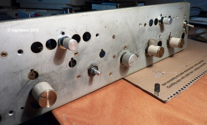

      In der rechten Hälfte der Frontplatte liegt an derselben Position der Umschalter "Klangregelung - Defeat" Die erforderliche dritte abgeschirmte Leitung versteckt sich erfolgreich hinter den anderen Beiden:
      Hier sieht man die Frontplatte im Rohbau. Alle Knöpfe sind Provisorien, die Frontverblendung fehlt noch:
      Die Anordnung mit Netzkippschalter rechts, 5 Drehknöpfe für Eingangswahl, Balance, Lautstärke, Bässe und Höhen im unteren Drittel in einer Reihe, mittig oberhalb von Balance und Lautstärke den Monoschalter und mittig oberhalb von Bass- und Höhenregler den Defeatschalter empfinde ich als geradlinig und funktional.
