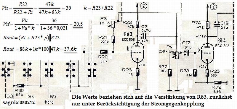

      meiner Meinung ist die Umgehung der ersten Verstärkerstufe aus dem Blickwinkel der Störgeräusche auf jeden Fall sinnvoll. Und ich denke, dass man auch auf den Verstärkungsfaktor von 1,318fach, bezüglich der sich ergebenden Vorteile verzichten kann.
      Das Signal wird jetzt über 33k direkt dem Gitter von Rö3 zugeführt. Als Folge ergibt sich ein etwas niedrigerer Eingangswiderstand, welcher auch von der Position des Balance-Potis abhängig ist. Jedoch bei den heute in der Regel recht niederohmigen "Signalquellen" sind auch hier keine Probleme zu erwarten.

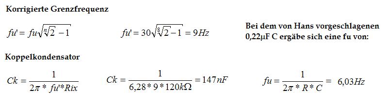

      Bezüglich des Frequenzganges wird bei den Hochpegeleingängen im Prinzip das Eingangs R/C Glied C1-R7 nur verlagert. Bei TA-Betrieb könnte man das zusätzliche RC-Glied als Rumpelfilter nutzen; man kann es aber auch so dimensionieren, dass auch die Rumpelgeräusche nicht geschwächt werden.
      Um jetzt genaue Aussagen über die Bemessung der Koppelzeitkonstante machen zu können, muss zunächst der Eingangswiderstand von Rö3 bestimmt werden. Dazu benötige ich aber noch ein wenig Zeit...
      Man sagt ja immer wer mißt, mißt Mist - ich glaube aber Nachdenken und Rechnen ergibt oft noch Schlimmeres. Da kann aus harmlosen Dingen ein Monster werden. Die Rö3-Stufe sieht auf den ersten Blick ganz einfach aus, aber sie beinhaltet zwei Gegenkopplungen - eimnal eine Stromgegenkopplung in Form des unüberbrückten Katodenwiderstandes und zusätzlich eine Spannungsgegenkopplung in welcher der Balance Steller einbezogen ist. So gestaltet sich das Ganze doch etwas verwickelter.
      Hier ist nur die Verstärkung unter Berücksichtigung der Stromgegenkopplung dargestellt; sie ist etwa 20,5fach bei einem Ausgangswiderstand von ca. 37,6KOhm. Zur Ermittlung des Eingangswiderstandes muss auch die "äussere" Spannungsgegenkopplung einbezogen werden - folgt im nächsten Beitrag-
      eine weitergehende theoretische Fundierung der Entscheidung Umgehung ja oder nein wäre natürlich sehr wünschenswert. Dabei bin ich für Deinen Input sehr dankbar!
      Die Verstärkung der Stufen wird "gefühlsmäßig" jedenfalls nicht benötigt. Wenn ich jetzt ein Tonband-Rec-Out Signal aus der DIN-Buchse eines 9241 einspeise, bin ich schon bei 3-4° aufgedrehtem Lautstärkeregler an der Schmerzgrenze.

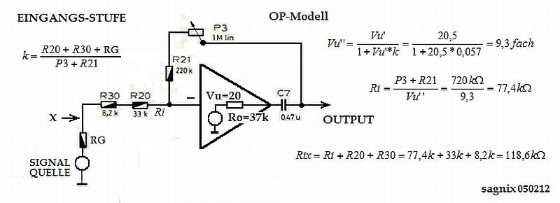

      um die Geschichte etwas "geschmeidiger" darzustellen, habe ich zur Veranschaulichung der "äusseren" Gegenkopplungsmassnahme wieder die OP-Darstellung gewählt. Hier sieht man jetzt schön den aufgrund der Gegenkopplung "heruntertransformierten" Eingangswiderstand P3+R21, welcher resultierend mit ca. 77kOhm wirksam wird. Dazu liegen die von dir in post150 erwähnten Widerstände 33k + 8,2k aus Sicht des Generators und auch des vorgesehenen Trennkondensators, welcher am Punkt "X" eingefügt werden soll in Reihe.
      Ich denke aber ein Bild sagt mehr als 1000 Worte... Kleiner Scherz: Um die Praxisnähe zu unterstreichen, habe ich möglichst viele "Originalbauteile" verwendet.
      An der OP-Darstellung erkennt man recht gut, dass die Verstärkung der Stufe auch vom Generatorwiderstand abhängt. Der Einfluss ist jedoch bei RG bis 10kOhm zu vernachlässigen. Diese Abhängigkeit nutzte man früher gerne, um die Verstärkung automatisch an unterschiedliche Signalquellen anzupassen, denn oft galt, je hochohmiger die Quelle war, um so mehr Spannung gab sie ab...
      bei unserem Beispiel ergibt sich ein für die Zeitkonstante wirksamer Rix von 118,6 kOhm. Um jetzt aber den richtigen Koppelkondensator zu ermitteln, müssen wir berücksichtigen, dass dieses RC-Glied nicht der einzige Hochpass im Übertragungsweg ist. Da am Ende die Summe aller Hochpässe bei der angestrebten unteren Grenzfrequens einen Abfall von 3dB ergeben sollen, müssen wir alle Koppelkondensatoren auf eine tiefere Frequenz, der korrigierten Grenzfrequenz fu' dimensionieren. Dazu gibt es eine Formel. Wenn wir bei z.B. acht Hochpässen eine untere Grenzfrequenz von 30Hz anstreben, ergibt sich folgende Rechnung:
      Der gerechnete Fall ist der ungünstigste, wobei RG=0 angenommen ist; er beeinflusst aber in den üblichen Größenordnungen 1-10k das Ergebnis ohnehin nicht merklich. ----Abschliessend kann man daher sagen, dass unter Berüchsichtigung aller Randerscheinungen (Risiken und Nebenwirkungen) die von dir beabsichtigte Änderung den gewüschten Erfolg erbringen sollte.
      Vielen Dank Peter!
      Nun bin ich doch motiviert, zuerst die Variante mit Vorstufenumgehung zu realisieren. Ich hoffe, morgen dafür Zeit zu haben.
      Wie heisst es in der Musik, thats live!
      Alles zum Besten ohne Ratespiele und Voodo.
      Auch ich verwende im Kopf bei NF-Technik immer die OP-amp Darstellung, da sieht man quasi den Strom. Das mit der erwaehnten Anpassung von Gain und Max. Input mittels Rv un R Gk ist echtes Insiderwissen.

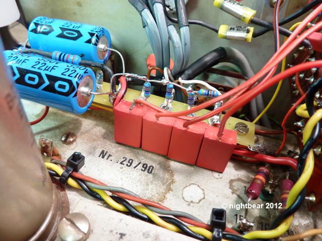

      Die Entknackung der Pre-Out / Power-In Schnittstelle habe ich heute nach Hans´ Vorschlag mit einem kleinen 470K Array realisiert.

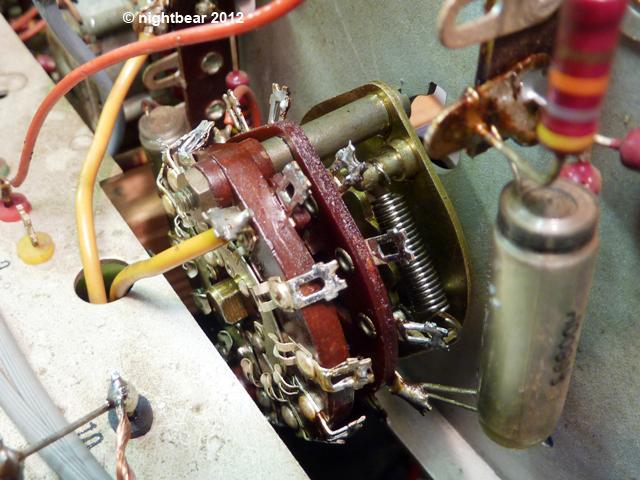

      Darauf habe ich den Eingangswahlschalter komplett freigelegt, ausgewaschen und neu geschmiert.
      Es zeigte sich, nachdem der Schmutz entfernt war, dass die weiter zur Front liegende Ebene 2 x 1x5 Schaltkontakte hat, die Ebene nach hinten hat 2 x 1x5 Kontakte, wobei - und das ist aus dem Schaltbild nicht ersichtlich - immer für beide Kanäle alle nicht belegten Eingänge auf Masse geschaltet werden.
      Was ist der Zweck dieser Zwangserdungs-Maßnahme? Potentialbildungen auf den inaktiven Eingängen bis unmittelbar vor dem Umschalten zu neutralisieren? Hierfür müssten ja jetzt die 1 MOhm Widerstände nach Masse ausreichen.
      Irgendwie ist mir nicht wohl bei der Vorstellung, Hochpegelquellen mit mehreren V Ausgangsspannung dauerhaft kurzzuschließen...
      ich glaube, die nicht benutzten Eingänge wurden kurzgeschlossen, um ein Übersprechen zu vermeiden. Wenn ich die Leitungsführung der Eingänge richtig gesehen habe, werden diese unabgeschirmt auf einem recht langen Weg nebeneinander von den Eingangsbuchsen zum Eingangswahlschalter geführt; dabei kann es bei hochohmigen Quellen zu unerwünschen kapazitiven Kopplungen kommen.
      Ein direktes Kurzschliessen der Signalquellen würde mir auch Unbehagen bereiten. Man könnte sie jedoch über z.B. 10k Widerstände "hochohmig" machen und danach kurzschliessen. Man kann es aber, auch ganz sein lassen, weil bei den heute meistens niederohmigen Quellen kein Übersprechen mehr zu befürchten ist.
      das ist plausibel. Die Zuleitungen liefen auf ca 40-50cm dicht an dicht parallel.
      Jetzt ist ja die Verkabelung neu und jeder Eigang hat seine eigene geschirmte Leitung.
      Ich werde dann die vordere Schalterebene ohne Massefunktion verwenden und jeden Eingang am Schalter über 1M nach Masse legen, damit die Umschaltung zwischen Phono und den übrigen Eigängen nicht knackt.

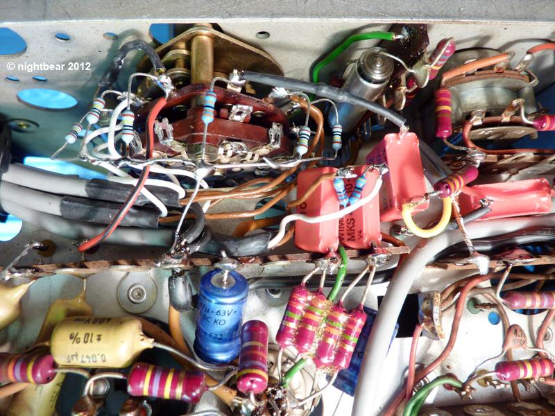

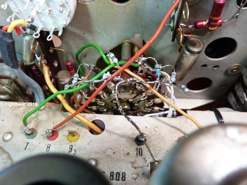

      Den Eingangswahlschalter habe ich fast fertig beschaltet.
      Zuerst kam eine veritable Oazillatorschaltung dabei heraus. Der Phonovorverstärker schwang ohrenbetäubend bei einigen Kilohertz.
      Der Grund war schnell gefunden: Die Gegenkopplungen waren überkreuz verschaltet. Die GK des rechten Kanals lief auf die Kathode der Vorstufe des linken Kanals und vice versa. Da nun das Grundrauschen und Brummen beider Kanäle nicht absolut identisch ist, steht einer Mitkopplung nichts im Weg.
      Der Schalter von oben betrachtet:
      und die Unterseite
      Man erkennt die zusätzlich nötig gewordenen Bauteile, es wird stellenweise doch ziemlich eng.
      Obwohl nun alle Leitungen geschirmt sind, besteht zwischen den Signalquellen ein minimales Übersprechen, das man im letzten Drittel des Lautstärkereglers ganz leise hört. Hier reichen die wenigen cm. freie Litze bzw. die Kontakte des Drehschalters. Auch ein manuelles an Masse Legen der Zuleitungen wirkt sich praktisch nicht aus. Nun ja - das haben andere Verstärker auch, hier ist es wohl eine Folge der freien Verdrahtung und vorher eher noch ausgeprägter gewesen.
      Was sich nun aber eindeutig verbessert hat, ist der Brummspannungsabstand.

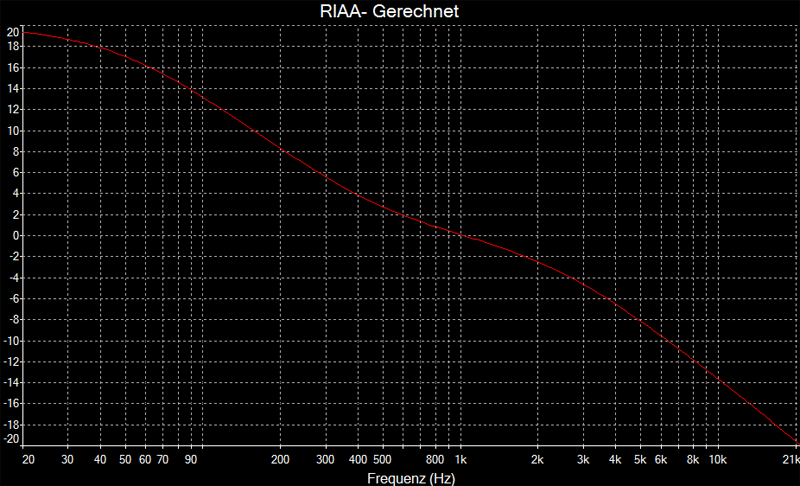

      Weil die meisten Bilder eh auf meiner Festplatte schlummern.
      Aus den drei Zeitkonstanten (3180 µs, 318 µs, 75 µs) errechnete Kurve:

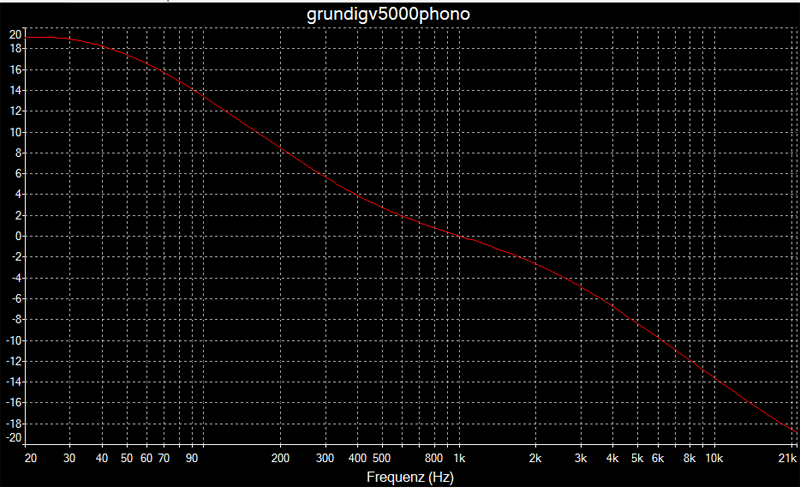

      Aus einer Schaltungssimulation, als Grundlage die Schaltung des Grundig V5000:

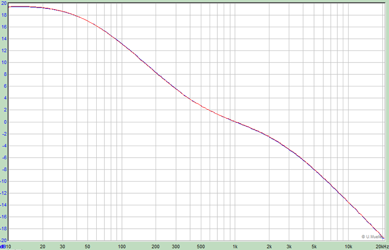

      Eine real gemessene Kurve, keine Simulation! Entzerrer des Yamaha A1020 (Phono In > Rec Out):
