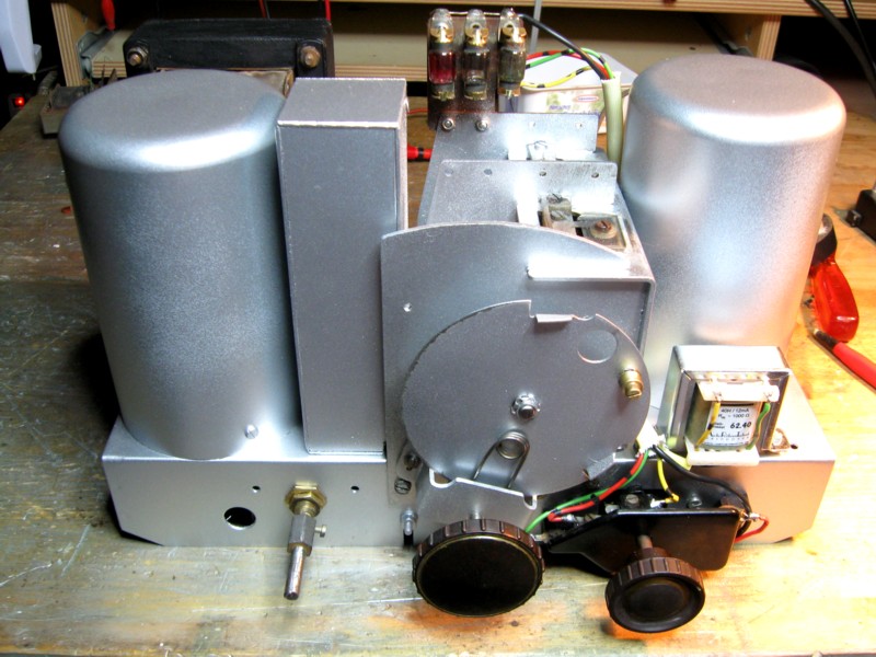

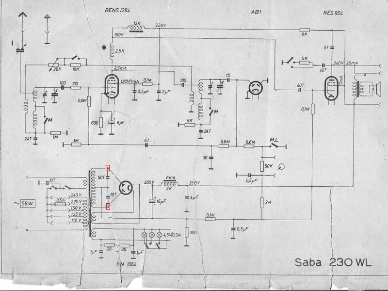

      Heute habe ich mit der Verdrahtung und Bestückung begonnen. Nachdem ich den Trafo angeschlossen hatte habe ich bei Netzspannung von 220 V an den rot markierten Punkten eine Leerlaufspannung von ca. 800 VAC gemessen. Ich werde in der nächsten Zeit etwas unruhig schlafen, es sei denn es schreibt jemand, dass das normal sei.
      Hallo Achim, Du hast meine Nachtruhe gerettet. Ich fand das Messergebnis etwas beunruhigend, solche Spannungen treiben mir den Schweiß auf die Stirn. Ich habe mich da auf ein ziemliches Abenteuer eingelassen, aber wenn's dem Esel zu wohl wird............!

      Hallo Otto,
      die Chancen, dieses Radio wieder zum Trällern zu bringen sind sehr gut. Der Netztrafo ist ja schon einmal in Ordnung :)
      Beim Umgang mit den in diesem Gerät vorhandenen hohen Spannungen ist natürlich größte Vorsicht geboten. Alle Maßnahmen zum Schutz gegen das Berühren dieser Spannungen gilt es ganz besonders sorgfältig zu beachten.

      Gestern habe ich alle Teile wieder montiert, nachdem die Bestückung der Unterseite abgeschlossen war. Der erste Kurztest ergab, dass außer der Skalenbeleuchtung nichts geht. Die Röhren werden leicht warm, das Radio zieht 26 W, sollte aber lt. Plan 58 W sein. Jetzt beginnt der Ernst des Lebens, den Hund suchen, der irgendwo begraben ist.
      Neuester Stand: alle Spannungen soweit im grünen Bereich, Radio spielt einwandfrei.........leider nur über angeschlossenen MP3- Player. Ich habe starke Zweifel, dass das Gerät 1933/34 entwickelt und gebaut wurde, um Musik von einem MP3 - Player wiederzugeben. Aber auf MW und LW empfängt es nicht einen Sender und ich habe keine Ahnung, wo der Hase im Pfeffer liegen kann. Einstweilen kann ich als Teilerfolg der ganzen aufgewendeten Mühe lediglich eine klaglos funktionierend Endstufe verbuchen.

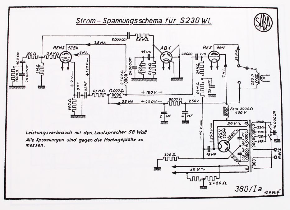

      Ich habe anbei noch einen Scan vom entsprechenden originalen SABA Strom/Spannungsschema:
      Gruss
      Debo
