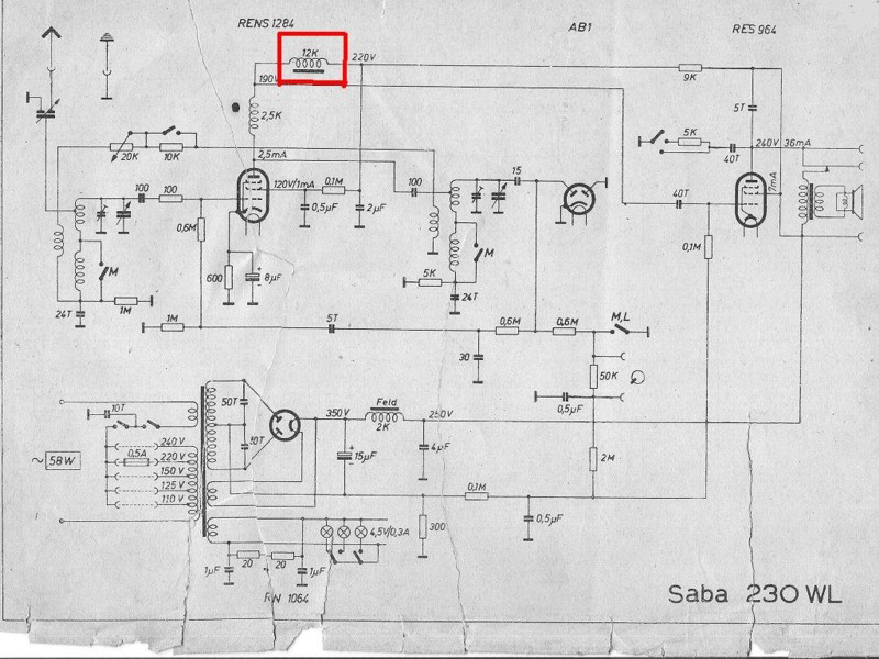

      Also, der Stand der Dinge ist i. M. folgender: der Lamellenschluss beim Drehko ist erfolgreich beseitigt, der Trafo sieht wieder aus, als könne er durchaus das tun, was er soll.
      Allerdings habe ich gestern Abend feststellen müssen, dass die in dem Schaltbild markierte Drossel
      eine Unterbrechung hat.
      Rein theoretisch könnte man diese Drossel durch einen Widerstand ersetzen, aber sicher hat das Ding auch noch andere Aufgaben zu erfüllen als den Strom zu begrenzen.
      Jetzt die Frage an unsere allwissenden Forenmitglieder:
      mit welchen neg. Folgen ist zu rechnen beim Ersatz dieser Drossel durch einen Widerstand?
      Da will ich mich einmal melden.
      Diese Drossel ist der Arbeitswiderstand der RENS 1284.
      Diese Röhre arbeitet als HF- und NF- Verstaerker in Reflexschaltung.
      Wenn man diese Drossel, die typisch 30 bis 50 Henry hat, mit einem Widerstand ersetzt, ist weniger Anodenspannung vorhanden und was vorher bestimmt nicht war, es brummt jetzt.
      Die Drossel hatte ?? bei 50Hz einige Kiloohm.
      Bei Gleichstrom = 12 kohm bei 50Hz nicht viel mehr!
      Der Ersatzwiderstand aber 100 oder 200 kohm bei allen Frequenzen.
      Es geht also schlechter als Original !
      Hallo Otto,
      ich bin zwar von der Allwissenheit weit entfernt, versuche aber dennoch eine Erklärung.
      Die kleine Spule (2,5K) trennt quasi HF von NF ab. die gruße Drossel (12K) sperrt auch die demodulierte und vorverstärkte NF gegen die Ua ab.
      Ein Widerstand als Ersatz wird die NF wahrscheinlich nicht so wirkungsvoll entkoppeln wie die Drossel, der Ton wird leiser, da er mehr über den 2µF geschwächt wird.
      Ein Ersatz Drossel gegen Widerstand ist hier also wohl nicht so ungestraft möglich wie bisweilen im Netzteil. Dort hat man häufig Elko -> Drossel -> Elko, so dass bei Ersatz der Drossel durch einen Ohmschen Widerstand immer noch ein Tiefpass Widerstand -> Elko zustande kommt. Das klappt hier nicht.
      Edit: Sehe gerade den Post von Hans. So lässt sich vielleicht zusammenfassend sagen: Wenn der als Ersatz verwendete Ohmsche (Arbeits-) Widerstand so hochohmig gewählt wird, dass die NF ausreichend entkoppelt ist, dann wird die Ua niedriger und die Verstärkung sinkt, während eine ausreichende Siebung dennoch nicht gegeben ist.
      Setzt man den Widerstand niederohmiger an (wie bei Netzteilen bei ein paar Hundert Ohm oder wenigen Kiloohm), steigt die Anodenspannung, die Siebung ist unzureichend und die mangelhafte Entkopplung des NF-Signals schlägt dämpfend zu Buche.
      Die Drossel löst diesen Konflikt aufgrund ihrer frequenzabhängigen Charakteristik einfach besser.

      Hallo Otto,
      freut mich, dass Du an der Reparatur dranbleibst!
      Wenn man diese Stufe gründlich modellieren wollte, unter Einbeziehung der Röhrendaten (Innenwiderstand...), der Belastungen durch die folgenden Stufen und der Einflüsse der übrigen Umgebung, wird es schnell sehr unübersichtlich. So begnügt man sich meist mit der Erklärung der unmittelbaren Effekte, da dies ausreicht, um eine Entscheidung etwa für oder gegen einen Widerstand zu untermauern.
      Es gibt bei "frag jan zuerst" 30mA Drosseln mit 20H (Typ D20-030). Da könntest Du 2 in Serie schalten und hättest 40 Henry Induktivität. Der Ohmsche Widerstand wäre dann 700 Ohm, man müsste noch einen Serienwiderstand dazunehmen.
      Oder nach einer Drossel mit dünnerem Draht suchen, es fließen ja nur wenige mA.

      Ich besitze mehrere Drosseln aus Saba- Radios, die haben so etwa 600 Ohm. Könnte ich die in Verbindung mit einem Widerstand auch nehmen und wieviel Ohm und Watt sollte dieser R haben?
      Hallo Otto,
      der Gleichstromwiderstand allein sagt nicht genug aus.
      Idealerweise brauchst Du eine Induktivität von 30-40H wie Hans oben schrieb. Je nach Drahtstärke hat so eine Spule dann einen höheren oder niedrigeren Ohmschen Widerstand.
      Die RENS zieht lt. Schaltbild nur 2,5mA. Da kann der Draht superdünn sein, die Spule wird dann nicht so groß, der Ohmsche Widerstand ist relativ hoch.
      Netzdrosseln müssen ja etwa 100 - 300 mA vertragen. Da ist der Draht dicker, der Ohmsche Widerstand bei gegebener Induktivität niedriger.
      Zum Testen des Radios kannst Du sicher eine Netzdrossel nehmen, auch wenn deren Induktivität wahrscheinlich niedriger ist (vielleicht 3 - 10 H) und einen 10K (1 W) Widerstand in Serie legen.

      nightbear postete
      der Drosseldraht hat anscheinend nur 0,07mm Drahtdurchmesser. Das erinnert mich schauderhaft an die VE-Trafos des 301.
      Das Problem wurde in einem anderen Forum auch schonmal geschildert. Der Betroffene hat - so wie er schreibt den Kammerspulenkörper markiert, abgewickelt, etwas mehr draufgewickelt und dann abgewickelt um auf die 12k zu kommen. Welches L das Ding erreicht, steht leider nicht dabei. Vielleicht hat der das auch nicht gemessen.

      ich sehe meinerseits beim Ersatz der Drossel absolut kein Problem. Das ist doch alles heute noch handelsüblich!
      Als Beispiel hat die sehr empfehlenswerte Firma "Röhrentechnik", die auch exzellente AÜs wickelt, eine Drossel mit 55 Henry 4mA mit M42er Kern im Programm.
      Damist ist die Sache doch erledigt - bei Bedarf mit Serienwiderstand, damit die Höhe der Anodenspannung der RENS stimmt.
      http://www.roehrentechnik.de/html/reihe_m42.html
      Wir wollen es uns doch nicht unnötig schwer machen!

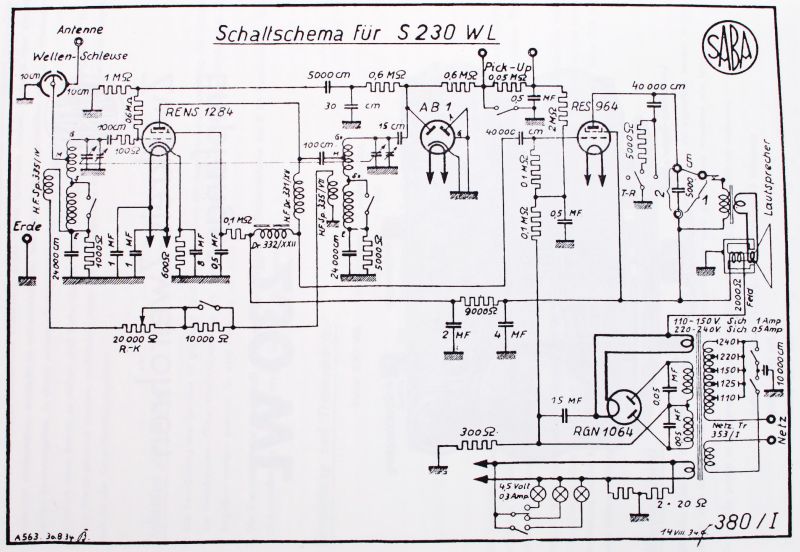

      Anbei habe ich noch eine Kopie von dem Originalschaltbild:
      Bezüglich des Eisendrosselvorschlags: O.k., aber die ist ja schon etwas anders wie die reine Luftspule. Ob das dann noch passt in allen Notwendigkeiten für Reflexbetrieb der RENS und ausreichend Amplitude für die RES? Ggf. sind hier noch Kompromisse in allen Richtungen nötig. Ich habe da aber auch noch nie was gemacht und keine Erfahrungen. Klangliche Kompromisse sind noch das kleinste übel. Interessant auch hier:

      Hallo Detlef,
      jetzt haben wir drei(!) verschiedene Varianten des Schaltbildes hier und die Drossel, um die es geht, ist in _jedem_ Fall eine Spule mit (Eisen-)Kern.
      Ich kann jetzt nicht verstehen, warum es ein Problem darstellen sollte, diese wieder durch eine solche mit Kern zu ersetzen und _nicht_ durch eine Luftspule. Die Drossel siebt die Ua und stellt den Arbeitswiderstand für die Röhre dar. Durch ihren hohen Widerstand für NF ermöglicht sie gerade eine hohe Verstärkung.
      Der Kern dieser Spule läuft doch bei den Mickersignalen und 2,5mA Strom nicht in die Sättigung (°!°).
      Eine Luftspule im 2-stelligen Henry-Bereich hätte davon abgesehen auch ganz beachtliche Ausmaße...

      Hallo Detlef,
      Entschuldige, ja richtig. Ist auch im original mit Kern. Weiß nicht wie ich auf Luftspule komm "kopfschüttel" :(
      Zwecks den Schaltbildern vertraue ich dem original SABA Schaltbild immer mehr als den anderen. Die sind ja in den späten 40ern/ zum Anfang der50er in der Notzeit abgezeichnet entstanden. Lange-Nowisch z.B. oder Regelien und Übertragungsfehler kamen durchaus vor.
