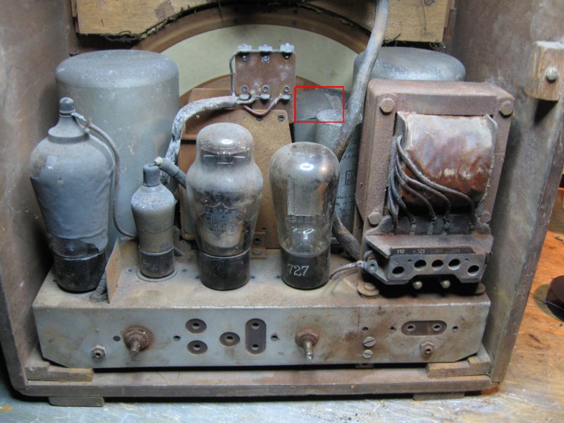

      Jetzt ergeben sich folgende Fragen:
      1. Womit ersetze ich die rot markierten Kondensatoren, gibt es die und wenn ja, wo?
      Rollkondensatoren von z.B. von Volker Friedrich. Der hat eine Seite: > "Antikradio restored"
      2. Ist es möglich, den blau markierten 4µF- Kondensator durch einen Elko zu ersetzen?
      Ja, aber nicht nötig. Im Gehäuse von dem ist genügend Platz. Ist das der aufgeplatzte mittlere Kondensatorblock? Ich kenne die 230er nicht im Detail.
      3. Was bedeutet das FELD im grün markierten Kästchen?
      Feldspule des Lautsprechers. Übel wenn die Unterbrechung hat!

      Hallo Debo,
      danke für den Beitrag, die Erhaltung des Originalzustands gestaltet sich im vorliegenden Fall schon etwas schwierig. Der 4µF- Kondensator befindet sich zusammen mit einem 2µF- Kondensator in diesem Blechkästchen:
      Die beiden Kondensatoren sind total aufgequollen und haben dadurch das Kästchen regelrecht gesprengt, im Sinne der Originalität müsste ich also auch dieses Kästchen erneuern. Außerdem hat sich ergeben, dass der Drehko einen bzw. mehrere Lamellenkurzschlüsse hat, die behoben werden müssten. Nach reiflicher Überlegung bin ich zu dem Entschluss gekommen, dass Radio optisch in einen ansehnlichen Zustand zu versetzen und mich damit abzufinden, dass es ein reines Schauobjekt bleibt. Der zeitliche und möglicherweise finanzielle Aufwand steht in keinem Verhältnis zum möglichen, aber dennoch fraglichen, Erfolg.
      Ich hätte eine Idee, wenn der Drehkondensator das Hauptproblem ist.
      Der Kondensator wird abgeklemmt und stattdessen schließt Du eine Festkapazität an. Die wird so gewählt, daß man einen starken Ortssender empfängt. Zur Feinabstimmung kommt parallel dazu ein Trimmkondensator, der eventuell noch ohne Abnehmen der Rückwand erreichbar ist.

      Hallo Debo,
      Hallo Otto, ja, ich gebe zu das hört sich freilich einfacher an als es ist. Es ist aber machbar. Klar, eine Aurüstung dazu wie ein Ultraschallgerät schafft man sich halt mal irgendwann an. Mein Auslöser zum Ultraschall war, wo ich mal sah (war glaub in der jogis-röhrenbude) wie jemand eine komplette Einheit Schalter & Verdrahtung reinhängte und das Teil dann nachher wie neu aussah.
      Den C-Becher kannst schon erhalten: Hierzu den Kombinationskondensator ausräumen, d.h. ich erwärme solche mit einem Heissluftfön über einer leeren flachen Blechschale (für Kekse) Dazu baute ich mir zwei Holzleisten, zwischen denen ich den Block-C einklemmte. Ringsrum erwärmt, läßt sich der Wickel herausziehen. Diese Siemens Block-C's sind zum Glück nicht vollständig mit Gussasphalt vergossen. Rückvergiessen am Schluß tue ich auch wieder mit Paraffin und der Pertinaxverschlussdeckel kommt am Schluß drauf mit etwas Heisskleber. Laschen wieder umbiegen- fertig.
      Den Metallbecher in deinem Fall kannst zusammenbiegen und an der Stelle wieder verlöten. Ein Problem kann dann sein, das im Bereich der Lötstelle die Silberfarbe des Kondensators sich lösen wird. Daher musst eventuell auch den Kondensator neu lackieren.
      Daher würde ich sicherheitshalber die schwarze Bedruckung der Werteangaben vorher 1:1 abscannen. Später kannst dann die beschriftete Seite mit den Werten farblich ausdrucken und sauber auf den neu lackierten Kondensatorbecher aufkleben.
