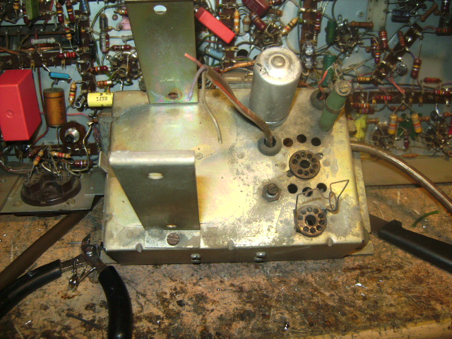

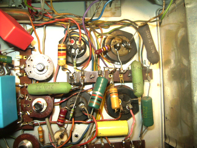

      Gleichrichter erneuert. Ich hab mal Fotos gemacht. Die Konstruktion ist fest, wird aber ersetzt, wenn das Gerät den Feinschliff bekommt, sprich läuft.
      Ich hab 4x 1N5408 genommen die leisten max. 3A, "etwas" überdimensioniert.
      Den 6,8Ohm 6 Watt hab ich ersetzt, durch 77Ohm 18 Watt. Da ich sowieso zuviel Spannung haben werde.
      Da ich nicht wieder direkt das ganze Gerät zerlegen wollte, was gut und gerne ein Tag in Anspruch nimmt, um an das Netzteil zu kommen, hab ich ihn einfach etwas gekippt, und dann mit Lötkolben bewaffnet im liegen gelötet.
      So sieht das aus:
      Jetzt geht das Gerät nochmal ans Netz. Mal sehen was er nun sagt, bzw was die Betriebsspannung nun dazu sagt.

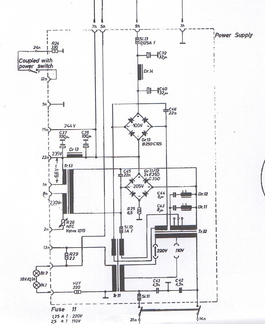

      Der neue Gleichrichter hat überhaupt nichts gebracht. Die Spannung fällt ganz genau wieder so ab wie vorher, an +5 (Hauptleitung direkt vom GL) wieder 195V. Was kann das bedeuten?
      EDIT 2:
      Direkt an + vom Gleichrichter habe ich statt 244V (+6) 202V also auch 40V zu wenig. Damit kann DR 13 schonmal nicht defekt sein. Leider finde ich im Plan die +6 nicht (Wo sie hin fließt). Irgendwas zieht vermutlich Strom. Oder wie seht ihr das.
      Es handelt sich um den unteren Gleichrichter.
      Den Plan kann ich per Email senden!
      Gruß Ralf
      Nachdem du ja jetzt 4 Dioden Drin hast solltest du den originalen Widerstand wieder einbauen.
      Da das ganze ja ein selbst stabilisierendes Netzteil ist müsste das auch ohne größere Probleme gehen.
      Falls es dann immer noch nicht geht, dann steck mal den Hochspannungsteil vom Netzteil ab und miß dann die Spannung.
      Mario

      Bezüglich der Betriebsspannung verfügt das Gerät über eine magnetische Stabilisierungseinrichtung; einer der Trafos müßte zu diesem Zweck ein Transduktor sein. Leider kann man auf den Fotos nicht alle Trafos erkennen. Trotzdem muß man sich schon etwas intensiver mit dieser Technik auskennen, um den "Stabilsierungsmechanismus" vernünftig erklären zu können. Man sollte dazu erst selbst wissen, wie es funktioniert - leider gehöre ich diesbezüglich nicht zu den Wissenden.

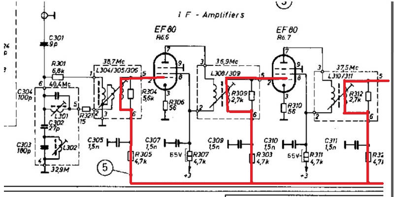

      Hallo Ralf,
      im folgenden Bild ist der ZF-Verstärker des Telerama dargestellt. Er ist, wie auch bei den parallel dazu produzierten Tischgeräten 4-stufig ausgelegt. Um seine Funktion zu testen, ist es sinnvoll, die über den Siebwiderständen der einzelnen Stufen angegebenen Spannungsabfälle zu messen. Diese sind im Schaltbild angegeben und geben damit gleichzeitig Hinweise über den korrekten Stromfluss der Röhren. Wenn man, wie gewohnt die Spannungen nach Masse messen möchte, kann man die Differenz der Messwerte vor und hinter den betreffenden Widerständen bilden.
      Die Messungen sollen ohne Antennensignal erfolgen, weil sich sonst durch Einsetzen der Regelspannung die Arbeitspunkte und damit der Stromfluss in den ZF-Stufen verändert. Im Zweifelsfall kann man die Spannung an Punkt "5" nachmessen - sie sollte bei 0V liegen; wenn nicht, Punkt "5" während der Messungen an Masse legen. Sofern die gemessenen Werte den angegebenen Werten entsprechen, sollte der ZF-Verstärker grundsätzlich arbeiten. Falls diese Messungen keinen Hinweis auf einen Fehler ergeben sind als Nächstes die Spannungen im VHF-Tuner zu überprüfen – dies ist in dem T1005 Thread beschrieben und trifft exakt zu, da die Tuner schaltungstechnisch identisch sind.
      der ZF-Verstärker des Telerama ist im Gegensatz zu dem des Gerätes im oben verlinkten Thread in drei Stufen über die Getastete Regelung geregelt.
      Daher hatte ich hier mehrfach vorgeschlagen, zunächst deren einwandfreie Funktion zu prüfen, da ich es für (gut) möglich halte, dass sie infolge eines Defekts den ZF auf allen Stufen zuregelt.

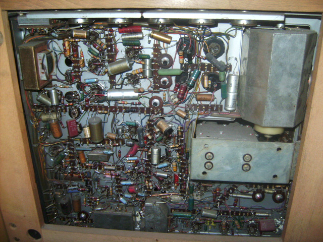

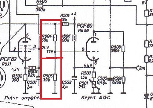

      Ich habe mich mal um die von Achim und Peter genannten Zonen bemüht, und mal sämtliche Widerstände im dem Bereich durchgemessen.
      Die spannungsmindernden R´s die die EF80er der ZF versorgen haben alle Sollwert.
      Natürlich habe ich dann auch alles um den von Achim genannten Bereich kontrolliert. Alles richtig verlötet.
      Die Widerstände haben nur minimal Abweichung, Tolenranzbereich.
      2 Stück haben aber einen riesen Wertverlust!
      Es handelt sich um R505 39k und R504 68k.
      R505 Soll: 39k Ist: 29k
      R504 Soll: 68k Ist 39k
      Das ist ja schon ein Defekt, oder? Das sind ja mehr als 50%.

      R504 Soll ist 68K!
      Die Abweichungen sind natürlich zu groß. Im Bereich der Tastregelung muss alles stimmen, sonst kommt es leicht zu den beschriebenen Symptomen. Auch die Taströhre Rö 28 = PCF80 und die PCF82 solltest Du testweise ersetzen.
      Und dann mal die Regelspannung messen.
      Prinzipiell kann der Fehler nur in folgenden Bereichen liegen (mit abnehmender Wahrscheinlichkeit)
      1. Getastete Regelung
      2. Videovorverstärker
      3. ZF-Verstärker
