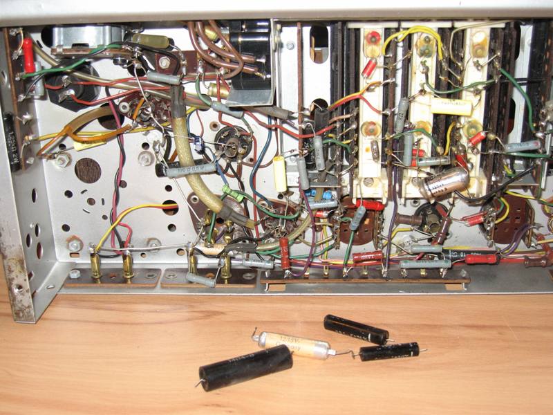

Ich hoffe ich bekomme heute abend die benötigten Kondensatoren damit ich endlich anfangen kann. Und die EM 85 lass ich von nem Arbeitskollegen überprüfen der auch Hobbieelektroniker ist. -

Achsoo schade , ist wirklich sehr schwer zu bekommen .
Hab jetzt aber fast alle Kondis die ich brauche , dann kann ich endlich anfangen.

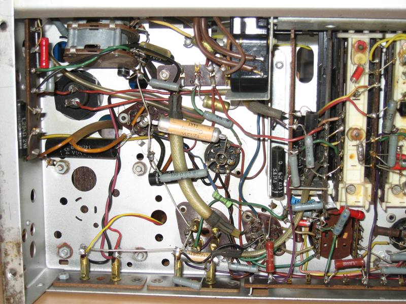

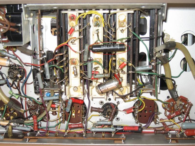

Das Problem ist jetzt nur dass einige Kondensatoren so verbaut sind dass ich fast unmöglich dran komme. Wenn ich alles auseinander löte krieg ich´s wahrscheinlich nicht mehr da hin wo´s vorher mal war und dann gibt´s ein Feuerwerk. -
Hallo Benny,
das geht schon, biege die Bauteile die stören etwas zur Seite dass Du an die Lötstellen kommst. Die neuen Kondensatoren sind meist kleiner und die bekommst Du schon wieder an Ort und Stelle. Ein kleiner Tip, knipse die alten Kondensatoren direkt am Korpus ab, so das die Drahtenden noch in den Lötstellen bleiben. Dann kannst Du in aller Ruhe Dir den passenen Typen/Wert raussuchen und einlöten die Drahtenden entfernst Du danach, so kannst Du sicher sein dass der Kondensator auch an der richtigen Stelle eingelötet ist. Beim Tausch passiert schnell mal ein Fehler, einmal den Blick vom unteren Chassis abgewendet und man weiss nicht mehr wo der alte kondensator gesessen hat, später geht dann die Sucherei los.Nur wer gegen den Strom schwimmt gelangt zur Quelle, tote Fische schwimmen mit dem Strom!
Gruß "Plastik" Franz -
