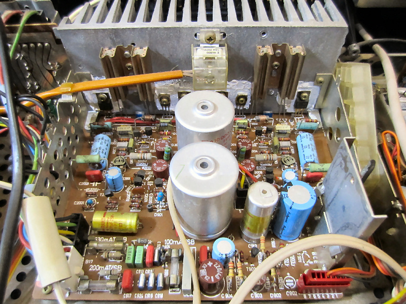

      in freudiger Erwartung des Schlachtgerätes von Mattes musste ich heute natürlich den RPC300 hervorholen und mit der Wiederbelebung beginnen.
      Bestandsaufnahme: ein Kanal tot, der andere mit seeeeehr geringer Ausgangsleistung. Plattenspieler träge bis tot, Cassettenteil macht keinen Mucks.
      Das Gerät ist mal wieder ein Beispiel für Grundig Qualität. Netzschalter wie gewohnt direkt am Trafo, sehr übersichtlicher Aufbau und für die, welche des Ratens überdrüssig sind ein Aufkleber auf der Unterseite, wie das Oberteil zu entfernen ist.
      Zu Empfang und Klang kann ich wenig sagen, da diese Komponenten noch inop sind...

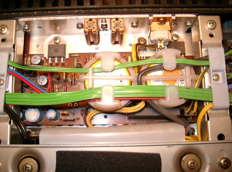

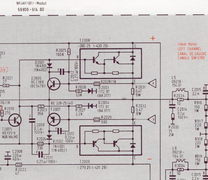

      Aber: was um alles in der Welt hat Grundig da in den Endstufen verbaut? Vermutlich muß ich hier Mattes´ Ersatzteile einsetzen.

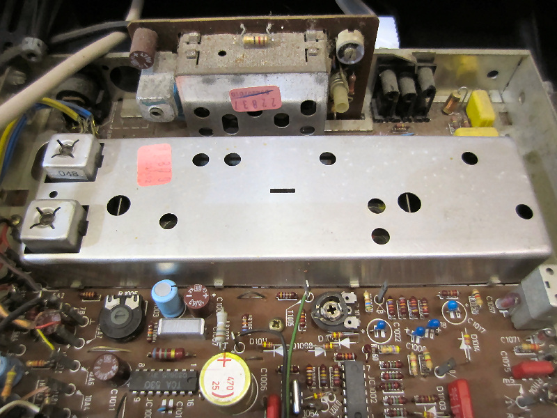

      die Endtransistoren sind Darlingtontypen, wie das Schaltbild schon zeigt. BD901/902 hat bei mir mit einem R35 (hat den gleichen Endverstaerker) funktioniert. Unbedingt die vier "Weinroten" im Endverstaerker tauschen, sie halten ihn stabil. Der Weinrote neben dem TCA530 ist wegen der Waermebeanspruchung auch ein Kandidat, die auf der Endverstaerkerplatte vorn im Netzteil sollten zumindest genau ueberprueft werden. Unterm Strich sind es ja nicht so viele, als dass der Wechsel zu Arbeit ausartet ;)
      Auch nach kalten Loetstellen Ausschau halten,
      Technisch sollte das RPC300 ziemlich genau dem R20/R25 entsprechen, Hans und seine Kollegen hatten bestimmt keine Lust, staendig das Rad neu zu erfinden. Das Netzteil-Endverstaerkermodul wurde jedenfalls bei R25/R35 und allen groesseren Kombinationen (die mit 2x 30/50W) ohne groessere Aenderungen verwendet. R40 bis R48 hatten einen groesseren Verstaerker mit 2x 50/70W, erkennbar an den gesteckten Differenzverstaerkermodulen, den groesseren Endtransistoren und dem geschwaertztem Kuehlkoerper.

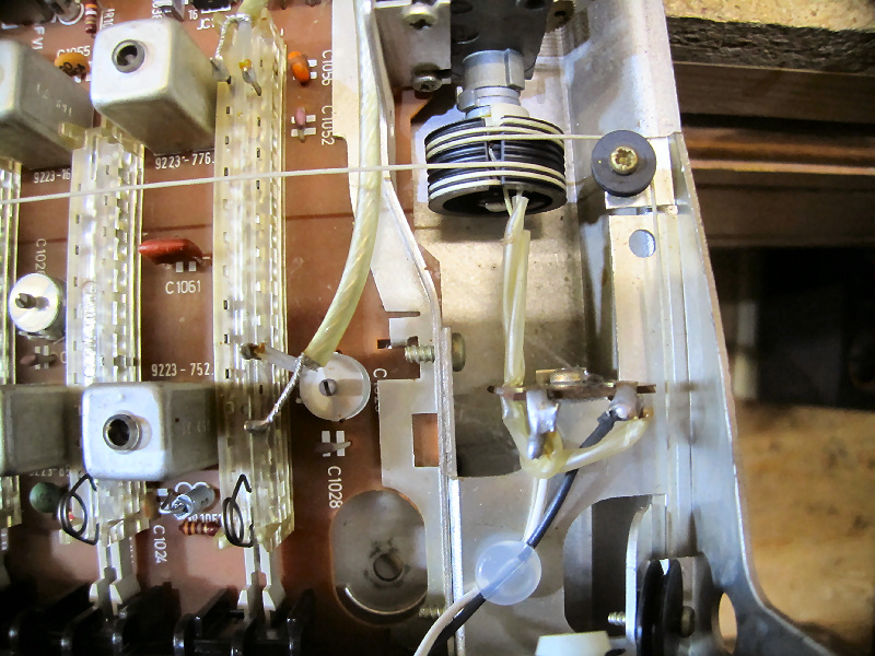

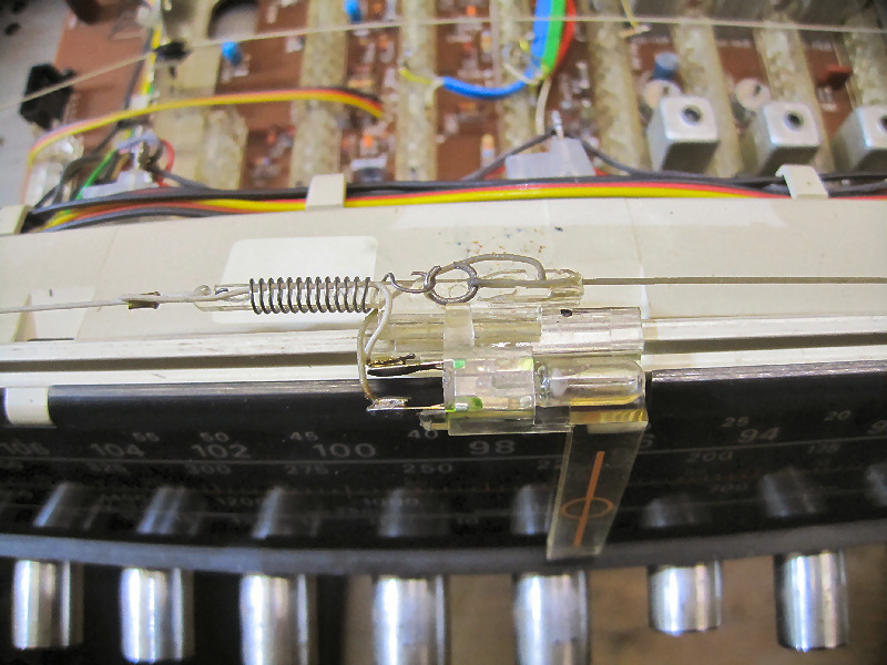

      Noch ein Detail: Die Lampe der Zeigerbeleuchtung wird wegen des grossen Zeigerwegens nicht mit einem "Schleppkabel", sondern ueber das geteilte Skalenseil versorgt. Speisepunkt ist das Seilrad des Drehkos.

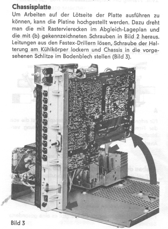

      Das Empfaengerchassis laesst sich nach hinten hochklappen.

      Nochwas, der Schalter am Netzschalterhabel hat eine wichtige Aufgabe. Weil die Endverstaerker kein Lautsprecherrelais haben, werden zur Unterdrueckung von Ein-/Ausschaltgeraeuschen die Verstaerkerausgaenge in "Aus-" Stellung kurzgeschlossen. Daher muss der Schalter mechanisch in Ordnung sein. Ich habe mal eine ganze Weile geforscht, warum "das Ding so leise ist" und ziemlich spaet festgestellt, dass ich dabei war, die elektronische Ueberlastsicherung der Endstufen zu testen. Der Schalter war mechanisch defekt, die Verstaerker haben es ueberlebt (Die Kurzschlussautomatik soll ja auch durch Kurzschluss getestet werden ;)

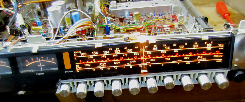

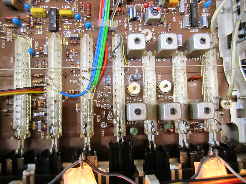

      Hier zwei Fotos zu dem, wie ich meine verdammt aufwendigen Verfahren, den Skalenzeiger zu beleuchten. Einmal der Speisepunkt und zum anderen der Skalenzeiger selbst.
      Loewe-Opta und andere hatten in den frühen Röhrengeräten Schleppkabel zu den Birnchen gespannt, hier übernimmt die Aufgabe ein "Kombiskalenseil" - mechanisch und elektrisch zusammen.
      Den Restaurator, der das Seil ersetzen muss, beneide ich nicht...

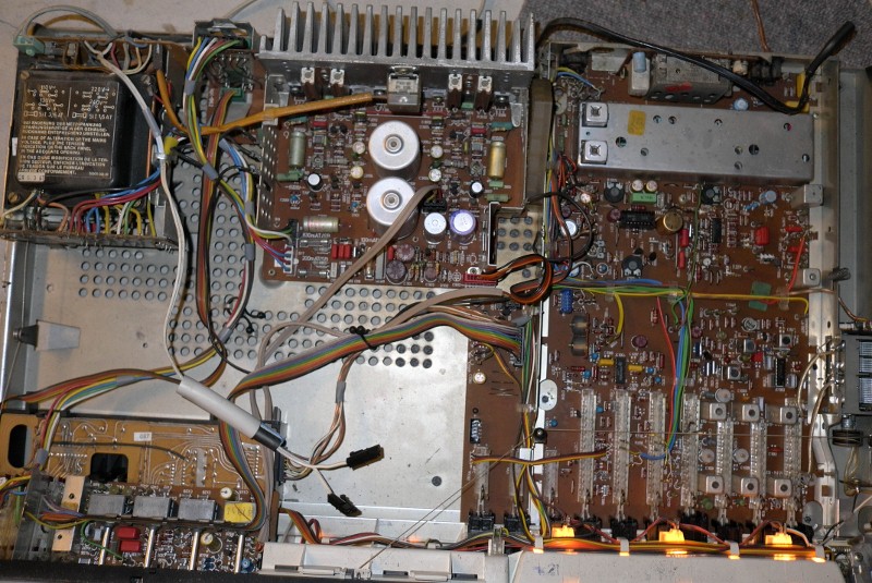

      Hallo Dieter und die Runde,

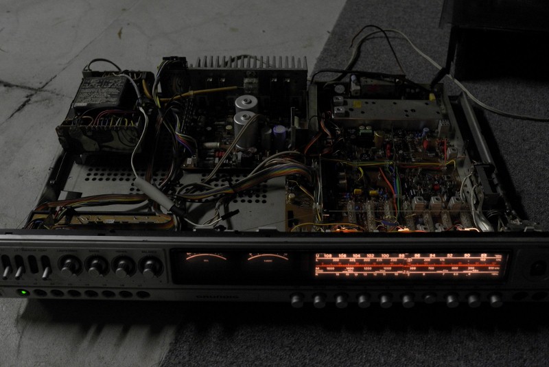

      bin gerade auf den Dachboden und habe ein Photo von der noch zerlegten RPC gemacht und sie nochmals ans Lichtnetz angeschlossen.
      Diese Tage schraube ich sie wieder zusammen und verschicke sie.
      Dieses Teil habe ich von einem Kollegen bekommen und sehr zum Leidwesen meines Dachbodens sage ich meistens auch ja....aber irgendwann ist auch Ende Gelände.

      Hallo die Runde,
      die 9 Watt Emitterwiderstände fallen mir schon ins Auge!
      Was ist der Grund?
      Das hätte ich auch gern erfahren. Bei der möglichen Verlustleistung über die 0,47 Ohm sollten die kräftig überdimensioniert sein. Und wozu der thermische Kontakt zum Kühlkörper? Sicher nicht wegen der Stabilität...
      Auf jeden Fall sollten diese dicken Brummer nicht so leicht durchbrennen, wenn ein Endtransistor defekt wird.

      Dann ueberschlagt das einmal:
      Nach DIN 45500 darf eine BOX mit Soll = .4 Ohm, –20% Tolereanz haben, also 3,2 Ohm. 2 Gruppen kann man anschliessen.
      Die Automatik schaltet bei ca. 2, 5 bis 2,7 Ohm den Strom im Ausgang zurueck
      Waermemessungen werden mit der 1,1 fachen Netzspannung im Normalbetrieb (also ohne Fehler) bei Tumg.von 15°C bis 35°C vorgenommen.
      Bei Schiedsmessungen sind zu verwenden: 20 +/- 2°C, oder 23 +/- 2°C,
      oder 27 +/- 2 °C.
      Die Leiterplatte darf max. 85°C warm werden.
      Die Endstufe schafft bei 242Volt Netz ganz sicher 40 Watt oder mehr, an den 3,2 Ohm An den 0,47 Ohm sind das dann 5,875 Watt frei Auge. Also keinen Beleg und kein Radio dazu.
      Je R = 1/2 aber 2 mal die Last am Ausgang.
      Die Pins an der Lötstelle der 9Watt Typen, duerfen also nicht mehr als 85°C warm werden,
      Bei 100% Last nehmen die Koerper der 9Watt- Typen ein Übertemp von 250° C an. Also im Schiedsfall 250°C über 29°C
      Sie sind aber gekühlt. Den Wärmewiderstand von Zement kenne ich nicht,
      Die Kühlflaechen laufen aber bis ca. 85 ° C hoch. Der Temp-Schalter geht bei 100°C +/- 4° auf..
      Das muss alles eingehalten sein . Wobei es schon einige Tage her ist, seit ich mit der VDE Stelle im Werk zusammen gearbeitet (gerauft) habe.
      Da Power- Modul findet sich auch in einigen Receivern und Amps.
      z.B,. R20, V1000. und weitere.
      Diese Teile wurden dann eng uebereinander in sogenannte Racks gestellt.
      Was die Temperaturen ganz sicher abgesenkt hat. (Denkste!)
      Das mal ganz grob. Und mein Lieblingssatz. Grundig war keine Bastelbude, auch wenn welche das annehmen.
      Hans
      wer sagt denn, dass bei Grundig gebastelt wurde? Ich kenne schon einige Konstruktionen, die stark "gebastelt" aussehen, aber von Grundig faellt mir spontan keine ein (dafuer aber von den Hannoveranern).
      Die Erklaerung der Emitterwiderstaende ist schluessig, bei den 2x 50W Verstaerkern sind sie noch groesser und haben einen zusaetzlichen Kuehlwinkel bekommen. Da fragt man sich doch, wie andere Verstaerker mit einem 2x5W Doppelwiderstand fuer die Emitter auskommen. OK, die meisten davon haben 2x 0,22 Ohm, aber irgendwann wird auch das warm.
      Was die Racks angeht, hatten einige davon (fuer die R20-X55) nicht sogar einen Tangentialluefter fuer die Kuehlung der Verstaerker? Die Thermoschalter waren jedenfalls auch eine gute Idee, wann fing das an? Mit dem RTV600 oder noch davor?

      Mit Bastelbude meinte ich hier, man hat nicht den naechst ereichbaren Widerstand genommen der herumlag, das ist alles harte Arbeit.
      Bei Paralleltypen findet man 0,22 und 0,33 Ohm dann mit 7Watt

      vielen Dank für die ausführliche Erklärung! Da ist dann entsprechend der Vorschriften auf 100%ige Betriebssicherheit geachtet worden. Da kommen mir die Emitterwiderstände in den 92xx Endstufen schon fast mickrig vor, auch wenn es dort eine Lastverteilung gibt. So verstehe ich auch die manchmal auftretende starke Verfärbung um deren Lötaugen auf der Platine.
