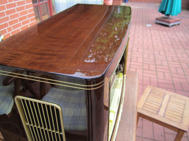

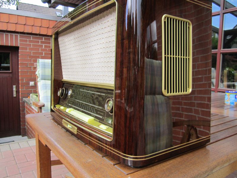

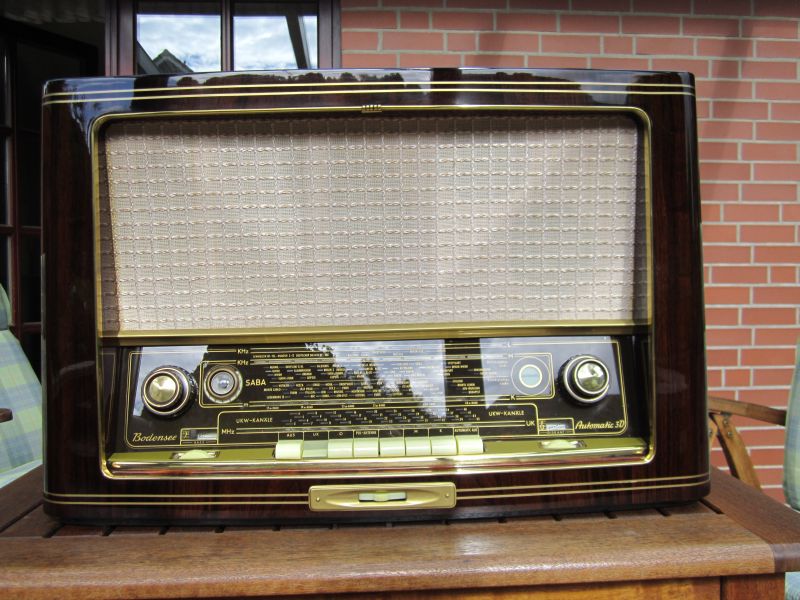

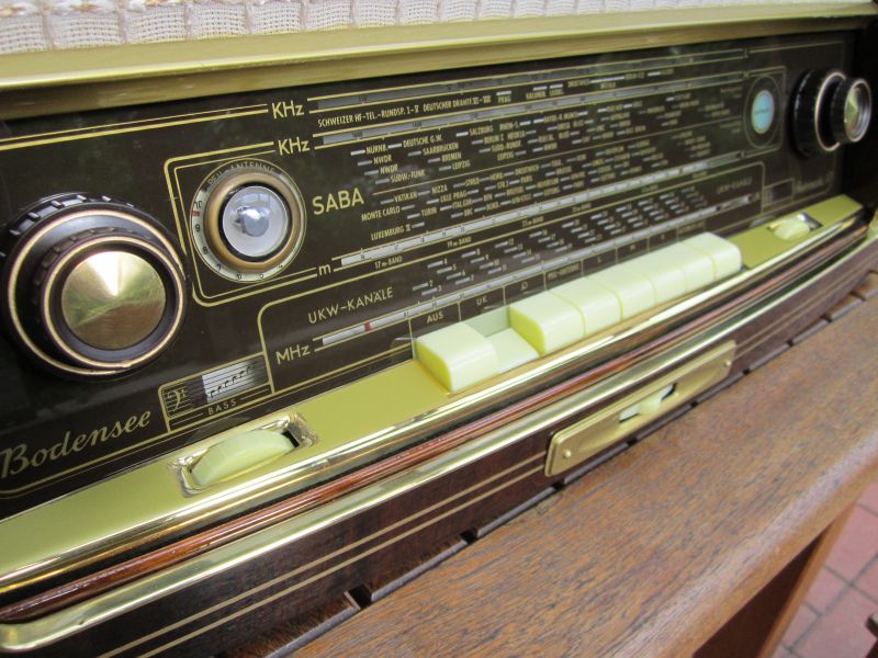

      nachdem ich nun die beiden Geräte mit Eurer Hilfe erfolgreich entbrummen konnte, wollte ich Euch auch das Endergebnis präsentieren. Entgegen dem ersten Bodensee, habe ich diesesmal das Gehäuse dunkel beizen lassen.
      Dadurch kommen die Messingteile besonders schön zur Geltung.
      Auf den Bildern sieht das fast wie schwarzer Klavierlack aus, dem ist aber nicht so. Das Holzfurnier ist noch wunderschön zu erkennen.

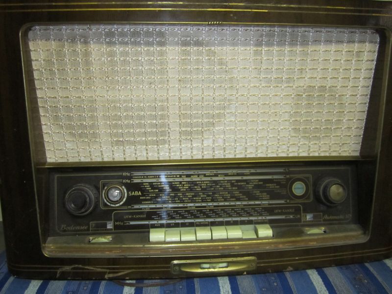

      Hier nochmals zur Erinnerung der Fundzustand:

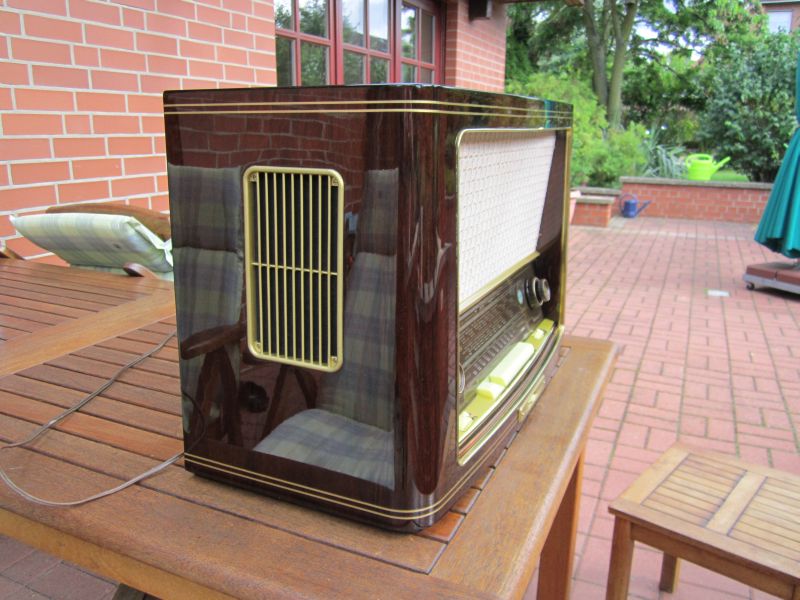

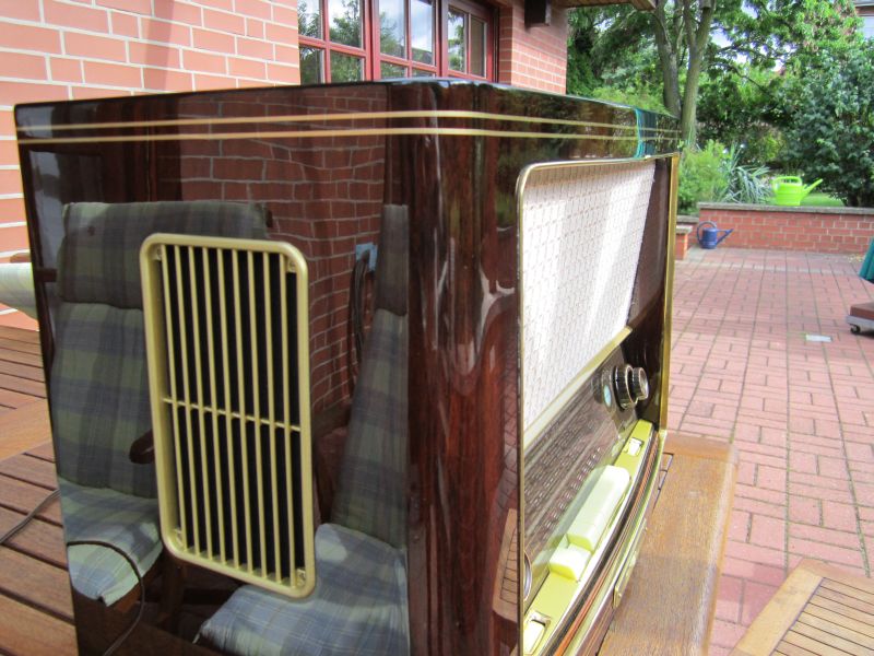

      Und so sieht er fertig aus:
      Das wars. Danke nochmals an Alle die mitgeholfen haben und natürlich an Franz, der das schöne Gehäuse gemacht hat.
