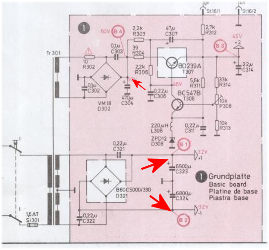

      Hallo Philipp,
      an der markierten Stellen lötest du die Kabel oder die Elkos ab. Danach arbeiten nur noch Trafo und Gleichrichter.
      Wenn die Sicherung heile bleibt, lötest du den obigen Teil wieder zusammen und testest erneut.

      Im Schaltbild siehst Du die Anschlusspunkte +1 und -1, die Spannungsversorgung für die Endstufe. Das werden Leitungen sein, die zur Endstufe führen. Löte die mal ab und berichte, ob die Sicherung hält. Wenn ja, welche Spannungen ergeben sich über den Elkos?
      Wenn Du das Gerät ausschaltest, sollte dort noch einige Zeit Spannung zu messen sein, die langsam sinkt.

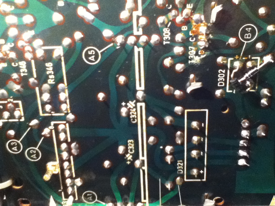

      Hier hast du 1 Foto von der Platine:
      B1 & B2 sind lerider nicht so gut erkennbar. Aber von unten vom Blech kommen 2 dünne Striche. (Falls ihr die nicht findet, sagt Bescheid und ich makiere sie) Der linke von beiden ist B1, der rechte B2. Die Lötstellen für die Kabel, die zu beiden Endstufen führen sind die 4 unten (halb abgeschnitten!) und die 4 ziemlich weit oben (Punkt 'A5'). Ich soll ja die Spromversorgung zu den beiden Endstufen trennen! Was genau muss ich da jetzt ablöten? Es wäre nett wenn du/ihr mir eine Anweisung dazu geben könntet/könntest. :)
      2. Außerdem soll ich ja die Spannung bei 'B3' messen! Das ist ja ein einzelner Punkt. Wie soll ich den messen? 2. Kabel des Multimeters, an die Maße, die aus dem Trafo kommt? (Das Messgerät muss auf Gleichstrom stehen, oder? :) ) Und beim Messgerät gibt es viele Einstellungen zur Messung der Spannung der Gleichspannung: 200m, 2000m, 20, 200 & 250V Was brauch ich da?

      Zuerst bitte die Sachen aus meinem letzten Beitrag überprüfen!
      Bezüglich Masse, Du siehst um C323 und C324 ein sternförmiges Gebilde. Alles, was im Schaltplan als Masse eingezeichnet ist, sollte damit verbunden sein. Masse ist üblicherweise das Bezugspotential, worauf sich die im Schaltplan eingezeichneten Spannungen beziehen.
      Mit B1 und B2 liegst Du richtig, nur die beiden auftrennen.
      Die genannten Gleichspannungsmessungen macht Du im Bereich 200 Volt. Die Messleitung, die schwarz oder blau sein wird, verbindest Du mit Masse. Eine negative Spannung wird das Messgerät anzeigen. Prüfe bitte auch die Spannung am Punkt B4.
      Die Wechselspannungsmessung machst Du im Bereich 200 V~
      Der mittlere Draht vom Trafo ist mit Masse verbunden, von da misst Du die beiden jetzt offenen Leitungen. Als letzte Messung prüfst Du die Spannung zwischen den beiden offenen Drähten.

      Mal ganz langsam, war anscheinend etwas zu viel auf einmal.
      Momentan hast Du rot und grün offen, die Wicklungen für ±32 Volt. Da prüfst Du jetzt wie vorgeschlagen die Spannungen und teilst sie uns mit. Ich erwarte jeweils gut 20 Volt~ und zwischen rot und grün die doppelte Spannung. Nach der erfolgten Messung bleibt der MI212 für eine Stunde eingeschaltet. Du prüfst jetzt in regelmäßigen Abständen die Temperatur des Trafos mit dem Finger. Wird er unangenehm heiß, schaltest Du den Strom ab, am besten Netzstecker ziehen.
      Machen und berichten!
      Das Massesymbol im Schaltplan ist ein T, was auf dem Kopf steht. C323 und C324 sind im Schaltbild miteinander verbunden. An dieser Verbindungsstelle findest Du das "T" und auch an vielen anderen Stellen. Das Symbol benutzt man, damit der Schaltplan übersichtlicher wird, spart Leitungen beim Zeichnen.
