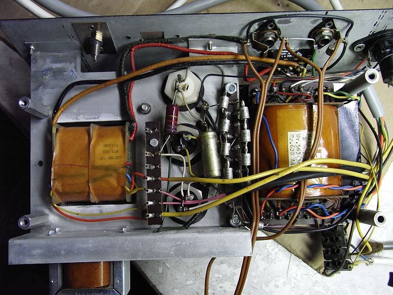

      Ich habe den Boliden -> 35kg Lebendgewicht <- mit nach Hause genommen, um ihn zu überrpüfen:
      - ich habe die Vorstufeneinheit erstmal von der Netzteileinheit getrennt
      -> Kurzschluss bleibt
      - dann habe ich alle Zuleitungen sekundärseitig abgelötet
      -> Feinsicherung löst nun nicht mehr aus (bin allerdings nur bis zu 100V AC am Trennregeltrafo gegangen - vorher löste diese Sicherung bereits aus)
      - der Erdsatz der Sieb/Ladeelkos 2 x 100µ / 2 x 100µ / 2 x 50µ brachte auch keinen Erfolg
      Die Si-Dioden BY250 habe ich noch nicht ersetzt -> wodurch liessen sich diese adäquat ersetzen?
      Kann ich bei oben genannter "Diagnose" davon ausgehen, dass der Netztrafo heile ist?

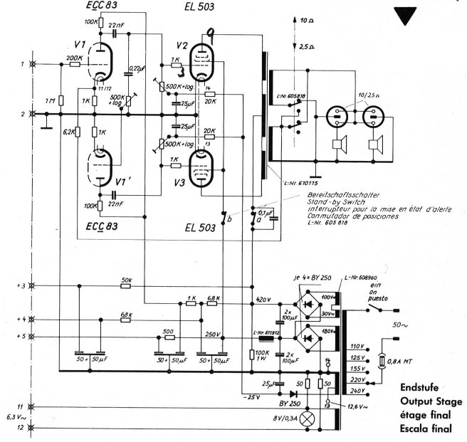

      Hallo Ivica,
      Ich entnehme Deiner Beschreibung, dass hier die Netzsicherung im Primärkreis sitzt.
      Wenn Du sekundärseitig alles abgelötet hast, muss die Primärsicherung durchhalten, wenn Du bis 240V primär hochgehst. Tut sie das nicht, hast Du wahrscheinlich einen Windungsschluss im Primärkreis. Du hast geprüft, dass vor dem Netztrafo nicht noch irgendwo ein Entstörkondensator sitzt, der Dir einen Streich spielt?

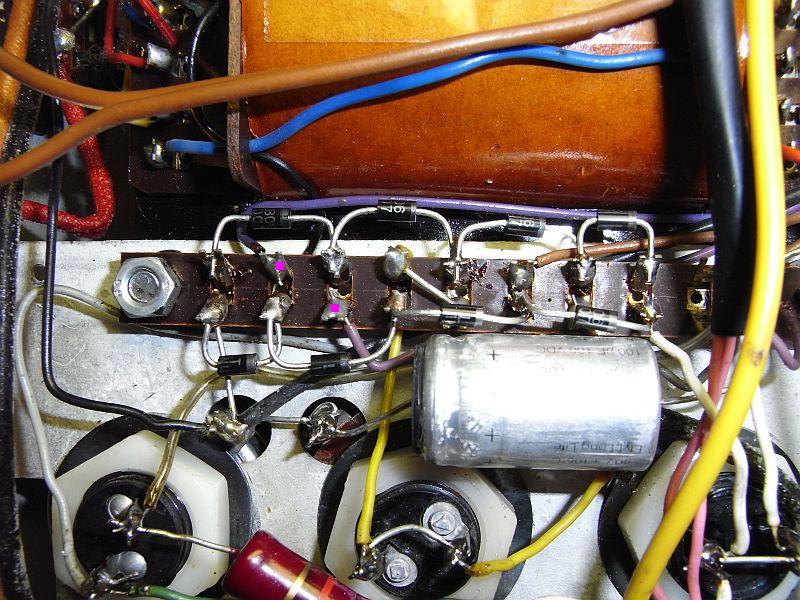

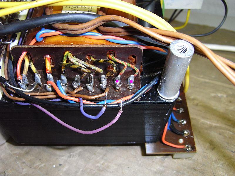

      Testweise habe ich die BY250 gegen 1N4007 getauscht und nacheinander wieder die Zuleitungen sekündärseitig angelötet -> die Sicherung fliegt, wenn die beiden violetten Zuleitungen angelötet sind.
      An dieser Trafoanzapfung messe ich ca. 10 Ohm -> ergo Durchgang vorhanden und kein Windungsschluss im Trafo an dieser Stelle, richtig?
      Wie kann ich nun weiter vorgehen, um dem Fehler auf die Schliche zu kommen?
      hier noch zur Veranschaulichung die Stelle, die ich meine:
      und hier das andere Ende am Gleichrichter:

      Ich hatte nochmals alle neuen Lötarbeiten überprüft -> dabei fiel mir auf, dass beim mittleren 100µ+100µ Ladeelko, der Minus - Pol-Ring, der ja durch einen Pertinaxring vom Chassis isoliert ist, Kontakt mit dem Chassis hatte -> sprich die Lötfahne (vermutlich hatte ich diesen beim Festziehen zum Chassis verdreht, so dass dieser Kontakt entstand.) Als ich dies wieder behob und anschliessend beide violetten Zuleitungen anlötete, fuhr ich wieder langsam am Regeltrenntrafo hoch -> bei 150V war ich guter Dinge -> nun bei 220V Standbyschalter auf on umgelegt und vernahm das wohlbekannte Verstärkerrauschen.
      Es sieht gut aus: der Amp macht nun genau das, was er tun soll.

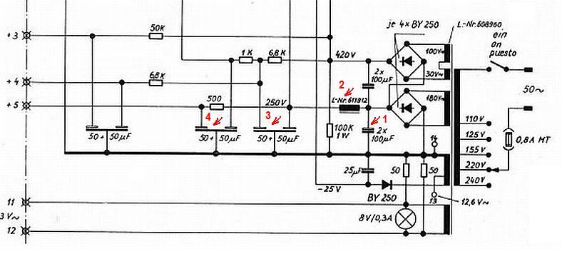

      Dank an Reinhard für den Schaltbildauszug in Post 002!
      Dort sieht man die Kathodenelkos: je 25µ pro EL503

      Es sind 3 Siebelkos im Post 002 Seit wann stabilisiert ein Elko?
      "Stromsäuberung " bei einer negativen Gittervorspannung. hm ?
      decoder
      die Endstufe verfügt weder über Katodenwiderstände noch über Katodenelkos.
      Wie Hans bereits erwähnte handelt es sich bei den fraglichen Elkos um: Erstens: Lade-Elko für die Gittervorspannung (der eingekreiste), Zweitens: Siebelkos für die Gittervorspannung zu jeder Endröhre.
      Eigenartig erscheint mir bei der ganzen Angelegenheit, dass bei maximal eingestellter negativer Gittervorspannung die Gitterwechslspannung, also die eigentliche Signalspannung, über den jeweiligen Siebelko komplett kurzgeschlossen wird.

      Das sind doch die Trimmer "die man nie an den oberen Anschlag" drehen darf.
      Die Vorwiderstanderitis entspringt neueren Konstruktionsjahren, Bauteile waren rar und teuer, Reparatuersverstand war noch billig und in Mengen vorhanden. Es gab auch genügend Fernseher wo "man den Trimmer X nie auf soundso" drehen durfte.
