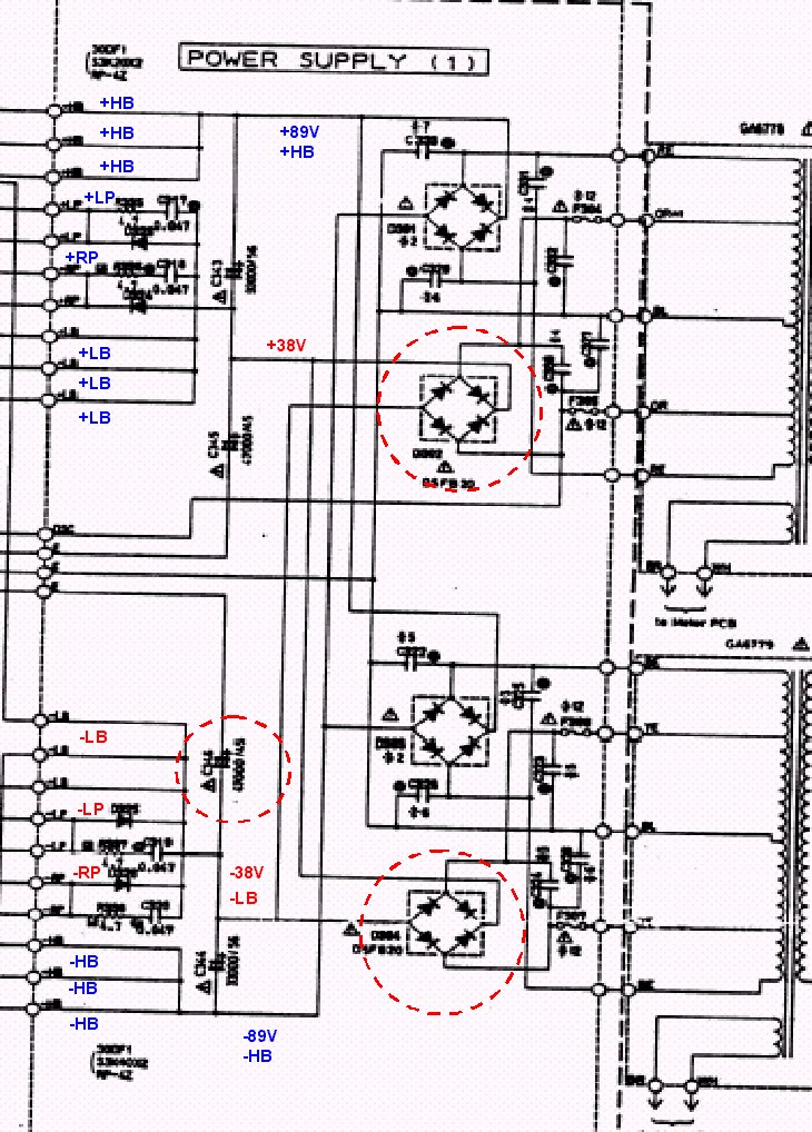

      Warum ist die Spannung +/- LB und +/- RP +/- LP zu klein? Sie ist nur +/- 38V, soll aber +/- 48V sein.
      Auch die AC Spannung von den Trafos ist entsprechend zu niedrig (AC nur 31.3V bei beiden Trafos, egal ob Trafos seriell (bei 220V) oder parallel bei 120V. Beidesmal gleich.
      Da aber in jedem Fall Gleichrichter/Elko Glättung, dahinter parallelgeschaltet ist (also Korrektur: Auch bei 100V und 120V kein Doppel-Mono!) liegt in beiden Fällen die gleiche Last an und ggf. der gleiche Fehler, der ggf. zu viel Strom fordert und zum Spannungsabfall führt.
      Dann an den Gleichrichtern Rest-AC mit Multimeter gemessen (zunächst ohne Oszi):
      Am Zweig -LB, -RP, -LP (die hängen alle zusammen am Gleichrichterpaar D302 und D304 und am Elko-Paar C344 und C346) ist die Restwelligkeit erhöht, nämlich AC =20 mV. An allen anderen Ausgängen ist die Restwelligkeit eine Zehnerpotenz geringer: 2 mV
      Dies könnte darauf hinweisen, dass wenigstens einer der beiden Gleichrichter D5FB20 im Alu-Kühlrippengehäuse(jeweils 5A/200V) defekt sein könnte UND/ODER einer der Elkos C344 (33000 µF/56V) oder C346 (47000 µF/45V) oder beide.
      Da der erhöhte Ripple aber an -HB nicht messbar ist, spricht mehr für einen Defekt von C346 (47 mF) - wenn es denn am Elko liegt und nicht am Brückengleichrichter oder beiden Gleichrichtern D5FB20.
      Ich stelle das Abhängen der Trafos sekundärseitig erstmal zurück, da ich nun erst "Ripple am "-" Zweig der +/- 48V Versorgung erhöht, und statt +/-48V nur +/- 38V" vorrangig angehe.
      Das Kauderwelsch (-LB, -RP, -LP) versteht Ihr nur mit dem Schaltplan:
      Nun würde sich eigentlich aufdrängen, einen der beiden markierten Gleichrichter jeweils "eben mal" abzuhängen und wieder zu messen um den erhöhten Ripple entweder auf einen der beiden Gleichrichter oder auf Elko (C346) zurückzuführen. Das ist nur schneller gesagt als getan. Die bescheidene Bemerkung sind nämlich gut und gerne mehrere Stunden Arbeit. Ich warte auf die bestellten Gleichrichter, dann gehe ich das an. Vorher messe ich aber noch mit dem Oszilloskop die Halbwellen unter Last und zeige Euch dann, was dabei herausgekommen ist. Bin selbst gespannt, ob die Spur des erhöhten AC Anteils weiterträgt.
      Der verdächtige Gleichrichter: Shendengen (Japan) D5FB20

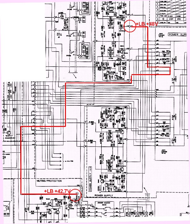

      Das Yamaha Service-Manual ist nicht nur praktisch unlesbar (selbst für geschultes Personal) sondern auch fehlerhaft (nicht nur dieses) und zwar sogar bei sicherheitsrelevanten Angaben.

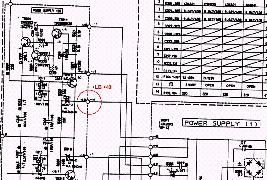

      1. An der Abbildung "Power Supply Cicuit Board (1)" sind die vier Anschlüsse "BE/BE" und "RE/RE" bezeichnet mit "To Main Cicuit Board (1)" Tatsächlich sind es die Anschlüsse für die Sekundärseite der Trafos. Würde man nach der Abbildung im Service Manual glauben, die Trafos sekundärseitig abgehängt zu haben, würde man unangenehm überrascht werden.
      2. Im Gesamt- "Schematic Diagram" ist "-HB" (-90V) im linken Kanal fehlerhaft mit "+B" bezeichnet.
      3. In Folge ist auch C163 verpolt gezeichnet! Hier würde man beim Anschliessen des Elkos nach Schaltplan "+" an -90V (-HB) eine schöne Überraschung beim Einschalten erleben!

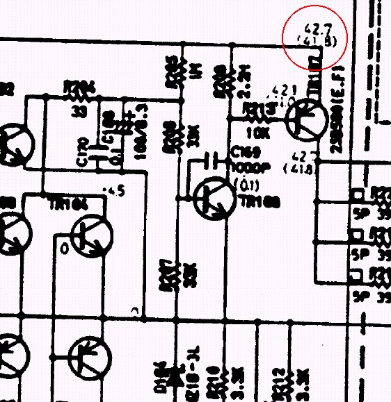

      4. Die Spannung "+LB" ist am Netzteil mit +49V angegeben, am Protection Circuit aber mit +42,7V.
      Ich nenne das Schlamperei.

      A) Der Schaltplanfehler mit den Angaben +/- 49V (bzw. +/-48V an andren Stellen) hat mich in die Irre geführt, da ich ja - wie schon geschrieben nur +/- 38 V bis +/- 41V je nach tatsächlicher Netzspannung und Aufwärmzeit finde. Das wäre eine etwa 16-22%ige Abweichung gegen 49V und damit bereits indikativ für einen Fehler. Gehe ich aber nun davon aus, dass die am Protection Circuit genannten 42,7V korrekt sind, beträgt meine Abweichung nur 6-11% und ist dann nicht mehr signifikant, wenn man, wie allgemein üblich, von +/- 10% Toleranz ausgeht. Vom Letzteren gehe ich jetzt aus.
      An den Sekundäranschlüssen der Trafos messe ich AC Veff von 71,5V und 31,2V. Mit dem Faktor 1,3 lässt sich damit als zu erwartende Spannung hinter Gleichrichter / am Ladeelko 93V und 41V abschätzen, was ich ja auch finde (gefunden: 89-93V und 38-41V).
      Die Anfangsannahme einer zu geringen Spannung von nur 38V (bis 41V) erscheint nicht mehr haltbar, nachdem im Yamaha-Schaltplan dafür am Protection Circuit 42,7V genannt sind (+LB).
      B) Sind die "Halbwellen" an den Elkos (hinter den Brückengleichrichtern) alle symmetrisch; gibt es Anzeichen für Fehler an den Gleichrichtern?
      Ich hatte ja mit dem Multimeter bei der AC-Messung an den Gleichrichtern bei -RP, -LP, -LB eine erhöhte Ripplespannung von 20mV gefunden (sonst 2 mV).
      Bei der Messung mit dem Oszilloskop hat sich das aber nicht bestätigen lassen. In allen Fällen (bei + und bei - sowie bei 40V und bei 90V) finde ich die Lade-/Entladekurve in Form des "Sägezahns" mit gleicher Amplitude und gleicher, ungestörter Symmetrie. Nichts Auffälliges! Dasselbe unter Last, nur dass dann die Sägezahnamplitude natürlich zunimmt. Ich wolllte die Oszi-Kurve hier abbilden, da ich aber nicht gleichzeitig die Messspitze und die Kamera halten konnte, wurde das nichts. Ich denke, Ihr kennt so einen "Elkosägezahn" - genau so sah das aus, noch überlagert mit der NF, wenn ich ein 1 kHz Signal mit 1Veff an den Eingang gelegt und auf 100W an 4 Ohm am Ausgang ausgesteuert habe.
      Ich denke, bei der AC-Messung mit dem Multimeter bin ich einer Einstreuung aufgesessen, die zu einer erhöhten AC-Anzeige geführt hat.
      C) Soweit wären diese Ergebnisse leider nicht weiter erhellend gewesen - lediglich in soweit, dass nach sanftem Hochfahren am Stelltrafo die Gleichrichter und Ladeelkos unauffällig sind - wenn bei der Messung unter 4 Ohm Last an den LS-Ausgängen nicht eine neue Beobachtung dazugekommen wäre.

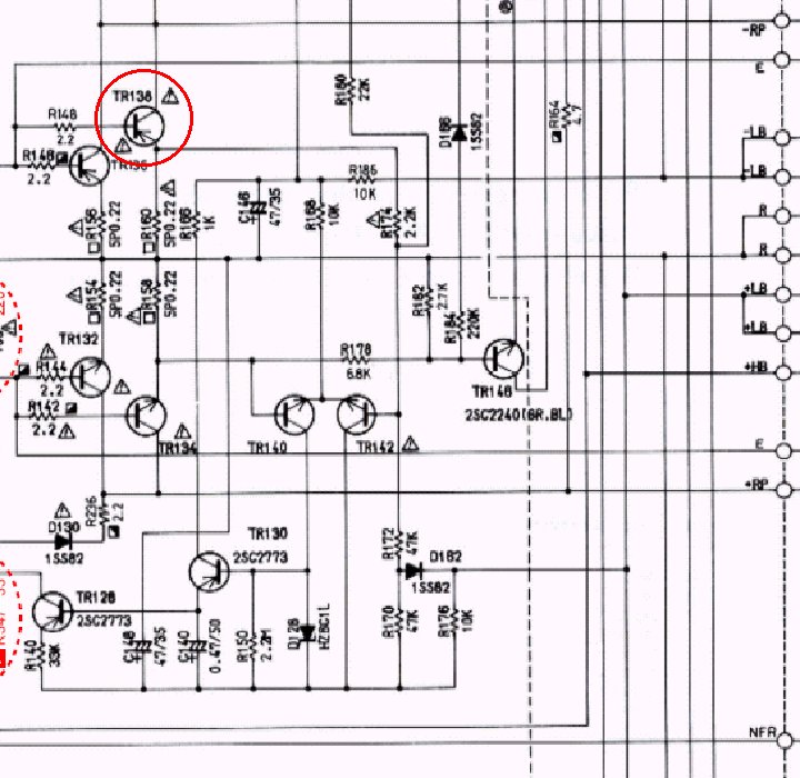

      D) Hier die neue Beobachtung: Die rechte Endstufe bringt keine Leistung!
      Der linke Kanal lässt sich normal mit 1Veff NF-Eingangssignal (1 kHz) auf > 100 W Ausgangsleistung an 4 Ohm aussteuern (ich muss mit dem Eingangspegelsteller auf 100W begrenzen, damit ich mir nicht meinen Lastwiderstand zerschiesse, der nur für 100W spezifiziert ist). Bei gleicher Einstellung und selbst bei Eingangspegelsteller auf Maximum/=Rechtsanschlag) liefert der rechte Kanal aber nur 250 mW an 4 Ohm (1Veff NF-Spannungsabfall über 4 Ohm). Mehr kommt nicht! Aber das Signal ist absolut sauber - kein Klirr (THD 0,01%, genauso wie beim linken Kanal bei dieser Ausgangsleistung; Intermodulation 0,05%, ebenso wie linker Kanal). Bei Schaltung auf "Auto-Class A" bleiben diese Klirrwerte gleich, aber sowohl der Kühlkörper des rechten Kanals, wie auch beim linken Kanal, erwärmen sich deutlich und gleichermassen. Der eigentliche Leistungsverstärkungsbereich gibt sich also unauffällig.
      Beide Kanäle verhalten sich bis 250 mW Ausgangsleistung absolut gleich. Nur dass die Ausgangsleistung des rechten Kanals nicht über diesen Maximalwert geht (aber perfekt klirrfrei bleibt), während sich der linke Kanal normal bis auf >> 100W aussteuern lässt.
      Ohne Signal hatte ich die Spannungen an den Endstufentransistoren beider Kanäle verglichen, waren identisch. Ruhestromeinstellungen ebenfalls identisch und auch rechts einwandfrei vornehmbar. Auto-Class A Schaltung arbeitet bei beiden Kanälen gleich (gleicher Ruhesstromanstieg links wie rechts).
      Ich vermute deshalb einen Fehler in der rechten Endstufe in der Treiberstufe oder beim PC Limiter (Peak Current Limiter) des rechten Kanals. Das ist jetzt Fleissarbeit, messsen, messen, messen.
      Ob dies nun ein unabhängiger Fehler ist, der mit dem Einschaltstromverhalten nichts zu tun hat, oder ggf. doch, kann ich noch nicht sagen. Zunächst muss das erstmal in Ordnung gebracht werden, bevor es mit dem Einschaltstromproblem weitergeht.

      Um Eurem Tip nachzugehen, werde ich einfach die Emitterwiderstände der Endtransistoren der rechten Endstufe herausnehmen.
      Die Strombegrenzung hängt an einem der vier Emitterwiderstände für jeden Kanal getrennt. Der Spannunsabfall über den Emitterwiderstand geht über einen Spannungsteiler auf die Basis eines Schalttransistors. Der Spannungsteiler ist so dimensioniert, dass die Basis bei einem Strom von ca. 11A durch den 0,22 Ohm Emitterwiderstand auf 0,7V kommt, der Transistor dann also schaltet.
      Bei 11.5 A beträgt der Spannungsabfall über dem Emitterwiderstand 2,5V. Über den Spannungsteiler Ua/Ue = 2,7k / (2,7 k + 6,8 k) = 1/3,5 wird diese Spannung auf 2,5V/3,5 = 0,71 V reduziert (Basisspannung an T148 der Strombegrenzung).
      Hmmm....11.5 A .... das war etwa der Strom, der beim harten Einschalten gezogen wurde.... Ich sage noch nicht "Bingo".....aber kann passen.

      Erstmal die Emitterwiderstände der Leistungstransistoren des anomal arbeitenden rechten Kanals zu entfernen, war genau der richtige Ansatz!
      Der Endstufentransistor TR138 (2SA1169, Sanken) stellte sich als leck heraus (CE Strecke)! Am Kollektor liegen -40V und am Emitter messe ich -9,6V an (Basis 0V). Sein parallel liegender Zwillingsbruder misst dagegen noch OK. Ich werde aber sicherheitshalber beide ersetzen. DAS könnte das Problem gewesen sein - ich werde es sehen, wenn die beiden ersetzt sind!
      Hier der Übeltäter:
      Ausserdem habe ich noch einen toten Elko C112 (Black Gate 220µF/6,3V) gefunden, dessen Alubecher seitlich zerfressen war. Von oben konnte man das nicht sehen, erst der Ausbau brachte es ans Licht. Dieser Elko war Opfer des von Yamaha verwendeten Klebers geworden, der den Elko halb eingedeckt hatte. Eine Yamaha Krankheit an dieser Stelle.
