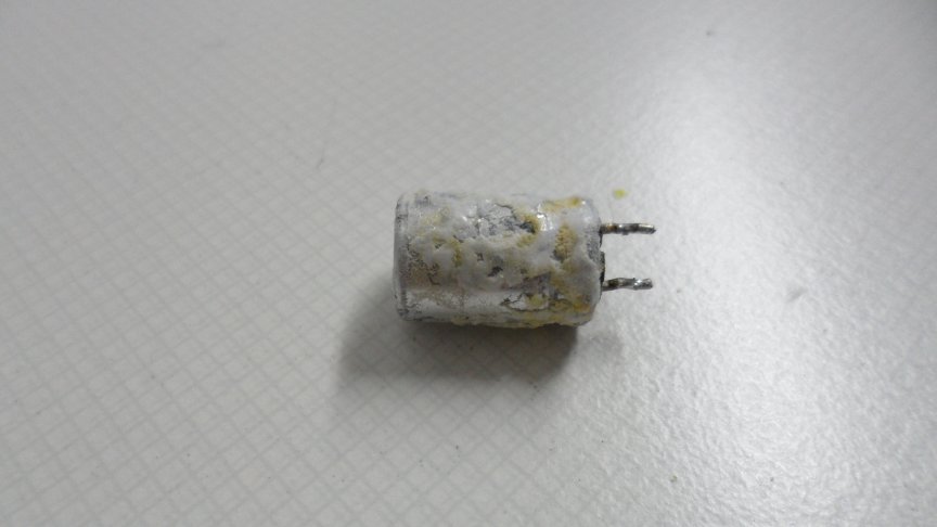

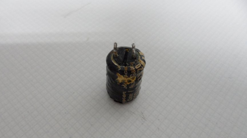

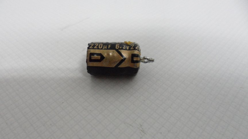

Hallo Reinhard,
dann müsste beim harten Einschalten die Zeit für das Ansprechen der Schutzschaltung nicht gereicht haben, so dass die durchgeschaltete Endstufe über den hohen Strom die Sicherung auslöst.
Beim sanften Hochfahren hat die Schutzschaltung Zeit, das Problem zu registrieren und dann den Strom und die Leistung zu begrenzen.
Auch ein Elko mit Isolationsfehler bzw. mit zu langsam sinkendem Reststrom kann in einer durchgehend galvanisch gekoppelten Endstufe die Endstufe beim harten Einschalten voll durchsteuern, während beim Softstart der Reststrom in Ruhe absinken kann.
...den "Black Gate" trauern manche ja heute noch nach...
