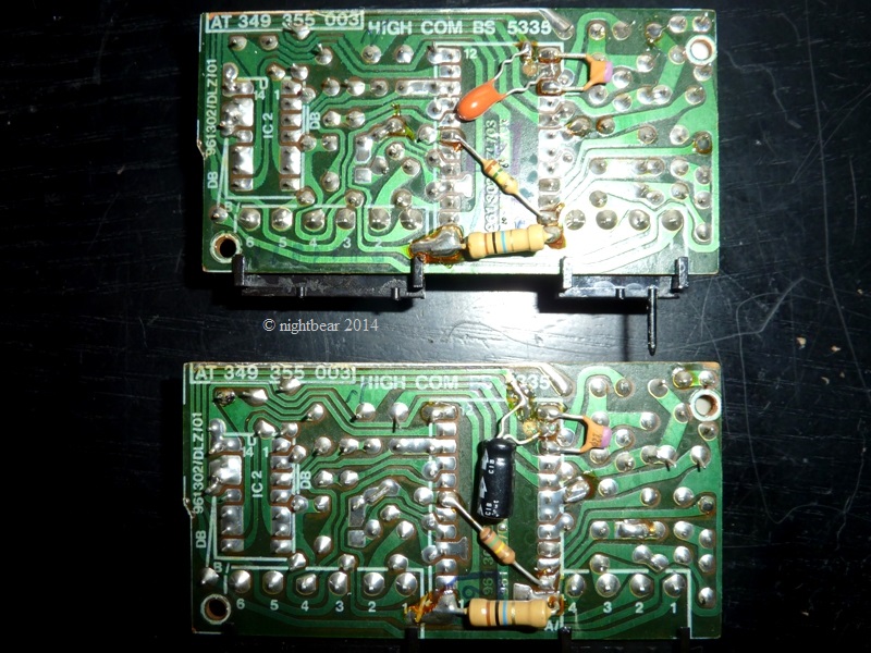

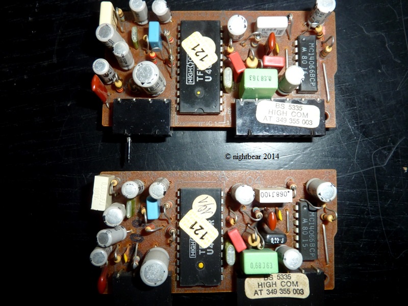

A propos Optimierung bzw. um nochmals auf High Com und seine Schwächen zurückzukommen, die Jogi in 009 auch schon angedeutet hat und die mir dieses System damals verleidet haben.
Vorauszuschicken ist, dass meine Geräte der ersten Generation entstammten, High Com erfuhr dann später noch einige Weiterentwicklungen bzw. Anpassungen.
Das "Pumpen", das mich zur Weißglut getrieben hat und das typischerweise beim schlagartigen Abfall des Audiosignals bzw. dem sofortigen Wiederanstieg auftritt, führte zu einer Modifikation des Bausteins, die auch in der Funkschau vorgestellt wurde und die sich als Zusatzplatine ergänzen lässt. Das Layout des U401 Chips sollte lt. Artikel dann diese Änderung integrieren.
Die technischen Details stehen hier:
http://www.suess-online.de/technik/TelefunkenRC300/HighCom/highcom_modifikationen.htm
auch interessant:
http://www.ernstschroeder.de/highcom_d.htm
Nun würde ich ja liebend gerne der Modifikation eine Chance geben, aber bei mir ist der U401B verbaut, die Modifikation bezieht sich auf den U401BR / G.
Leider habe ich vor zwei Jahren eine ganze Kiste mit High Com Bausteinen entsorgt ("braucht man doch nieee wieder"), da waren auch andere Varianten dabei.
Aber wenn sich passende Bausteine finden, ist es einen Versuch wert. Vielleicht überzeugt mich das System dann doch noch

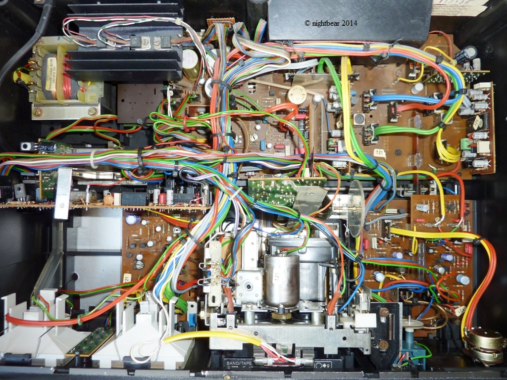

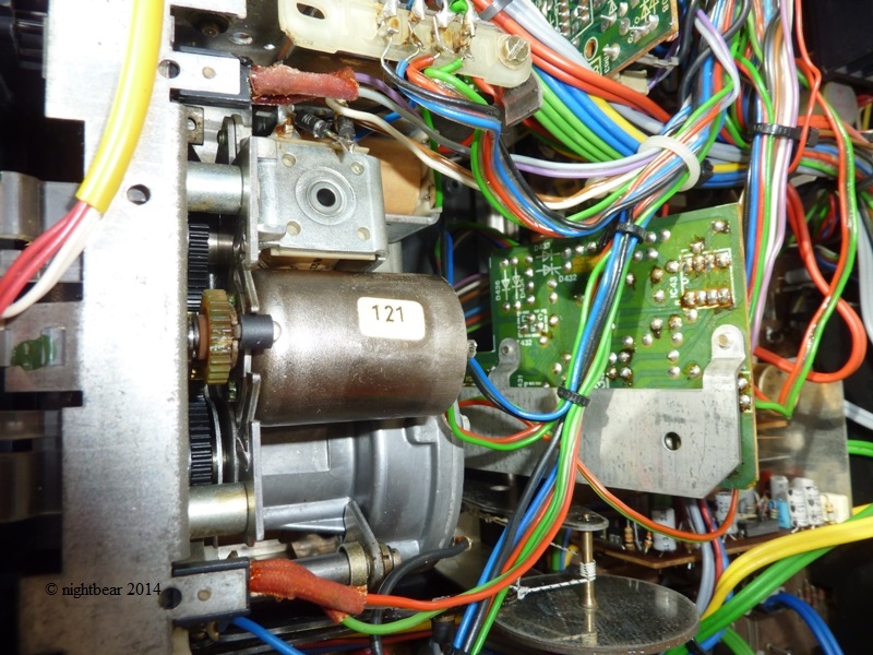

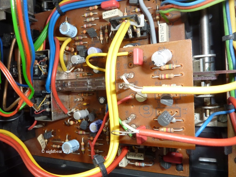

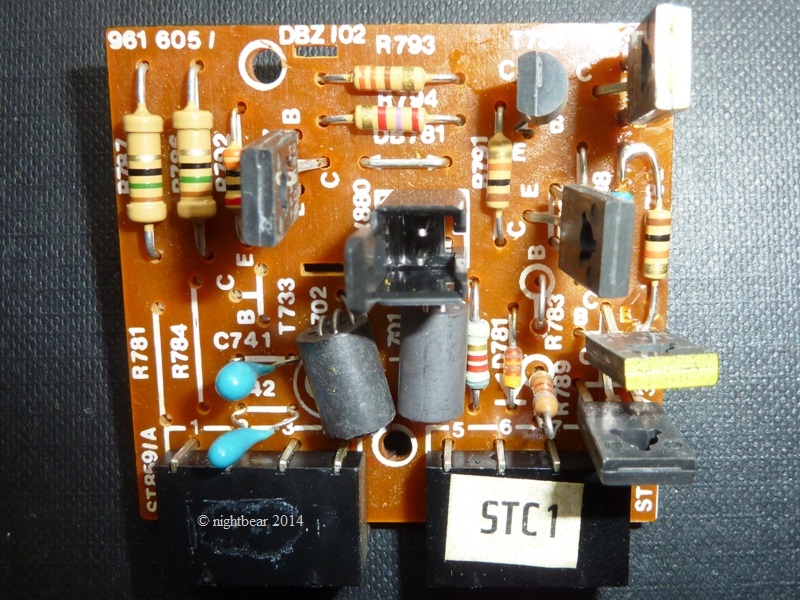

Der Baustein für die Bedienungslogik, die Regelung bzw. Steuerung der Motoren und Hubmagnete ist inzwischen auch wieder einbaubereit.
Die auf der Platine steckende kleine Leiterplatte beherbergt die Elektronik für die Regelung des Wickeltellermotors
Der neue Netzschalter ist eingebaut
WICHTIG: Beim Einbau muss man darauf achten, dass man - entsprechend dem Originalzustand - die Drähte der Netzleitungen nach dem Durchstecken durch die Ösen und vor dem Verlöten zurückbiegt, damit nicht ein Draht, der sich als Folge einer alternden Lötstelle lockert, unvermittelt Kontakt mit dem Chassis bekommt. Aus diesem Grund verbieten sich als Ersatz auch Schalter, die für Printeinbau gedacht sind.
Für die Hauptplatine fehlen noch Bauteile und beim Laufwerk des STC 1 selbst habe ich noch gar nichts unternommen.
Das ist das große ?...
