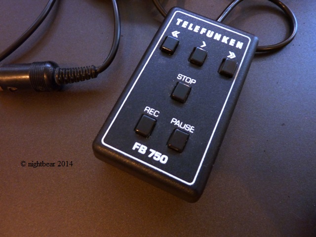

      Hier ist übrigens die (Kabel-) Fernbedienung des TC750, die auch am STC1 funktioniert:

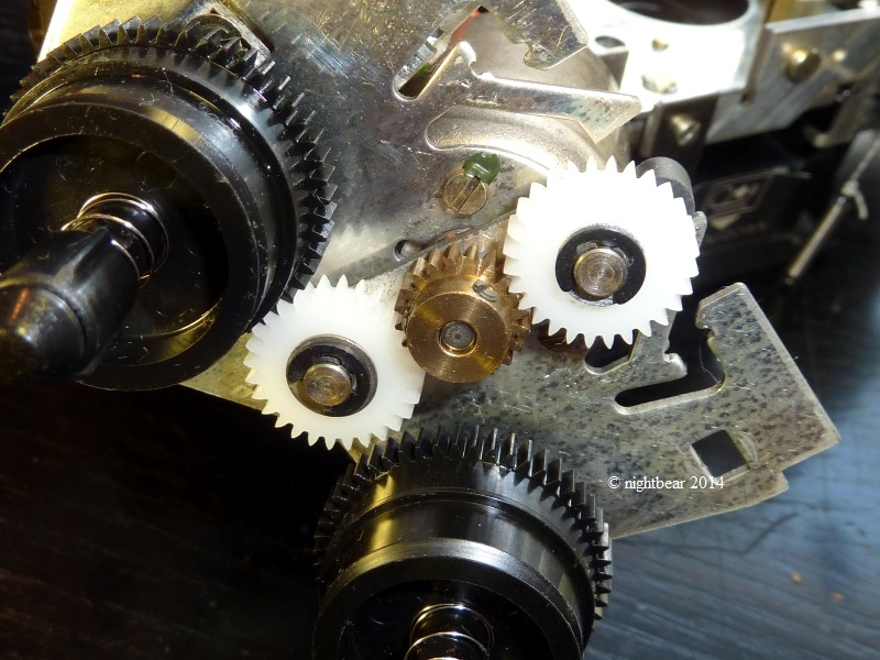

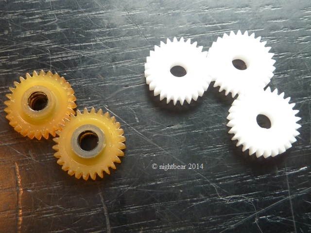

      das Laufwerk habe ich nun nochmals ausgebaut und vollständig zerlegt. Die alten Zahnräder zeigten nach dem Ausbau grauschwarze Spuren in ihren Achsbohrungen. Entweder haben die Räder die Stahlwellen abgeschliffen, was ich mir nicht vorstellen kann, oder es wurde werkseitig Molykotepaste zur Schmierung eingebracht. Diese Paste schmiert zwar auch nach Austrocknung noch leidlich, hier scheint sie mir jedoch fehl am Platz gewesen zu sein, was das langfristige Ergebnis angeht. Die Probleme des "Festgehens" begannen bei meinem TC750 schließlich schon in den 90ern.
      Hier ein Bild von den alten und von den Ersatzrädern:
      Die neuen Räder sind aus massivem Material aber in der Dicke geringfügig kleiner. So mussten einige Passscheiben vor und hinter den Rädern beigelegt werden. Das verhindert übermäßiges Spiel und das flächige Reiben der Räder an der Stahlzunge.
      Hier sieht man die fertig montierte Wickeltellerantriebseinheit

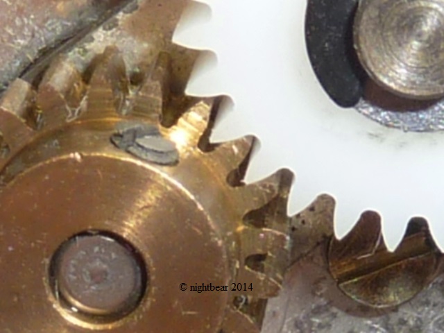

      die Vergrößerung zeigt, dass die Zähne ausreichend tief und dennoch entspannt ineinander greifen

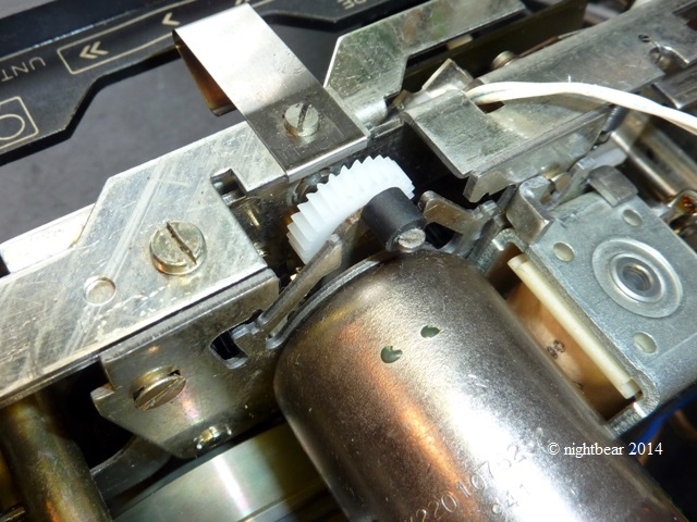

      und hier ist die Baugruppe wieder ins Laufwerk eingebaut.
      Optisch sieht das ja alles ausgesprochen ansprechend aus, aber wie steht es mit der Funktion?
      Die Zahnräder erwiesen sich als passgenau und die gesamte Einheit als sehr leichtgängig. So soll es sein.
      Nach dem Rückimplantieren des Laufwerks ins Gerät zeigte sich zu meiner Beruhigung, dass alle Laufwerkfunktionen einwandfrei arbeiten, so wie zu den besten Zeiten des fabrikneuen Gerätes.
      Die Geräuschentwicklung beim schnellen Vor- und Zurückspulen entspricht präzise dem Zustand mit den Originalzahnrädern.
