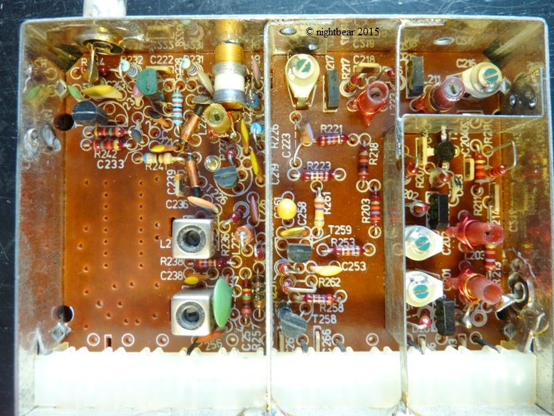

      Wenn ich mir die Saba Box (alte Version) mit ihrem stinknormalen Pertinax so ansehe, glaube ich, dass man sich da gar nicht allzu viele Gedanken gemacht hat, von den Möglichkeiten, die Jogi beschreibt, ganz zu schweigen.
      Gedruckt, gebohrt, bestückt, rein ins Gehäuse, die Temperaturdrift mehr schlecht als recht durch auf die Printseite eingezwickelte KerKos kompensiert und den Rest der AFC überlassen.
      Großes Tennis ist das nicht gerade.
      So wie der Stand der Forschung bei mir gerade ist, ist es nicht primär das Basismaterial, sondern die nicht optimale Position der C225 und C230.
      Sobald diese Bauteile auf der Bestückungsseite sitzen, wird die Kompensation einfacher und wirkungsvoller!
      Dazu hätte man freilich ein neues Layout gebraucht, oder man hätte von Hand wie ich drei 1mm Löcher bohren müssen.
      Mittlerweile habe ich den Trennsteg zum nicht benutzten Platinenbereich entfernt, um eine bessere Wärmeverteilung und Belüftung zu erreichen.
      Zudem verwende ich wieder den Johanson Lufttrimmer, da mit dem Murata (wie schon zu Beginn) keine zufriedenstellenden Ergebnisse erreichbar sind.

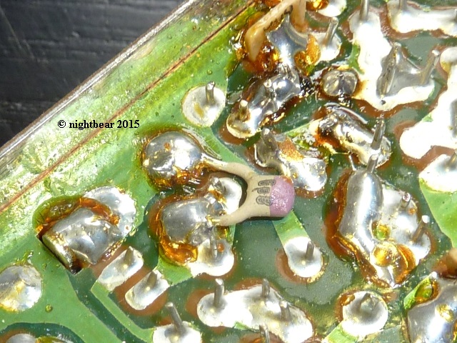

      Hallo Michael und Leser,
      Sowohl das Entfernen des Steges, als auch die Verlagerung der C225 und C230 auf die Bestückungsseite haben dazu geführt, dass die Kompensation sauberer, sprich reaktionsschnell und gleichsinnig erfolgt. Es gibt keine Schwankungsphasen mehr, in denen die Kompensation nachhinkt oder vorausläuft und damit zu gegenläufigen Verstimmungen führt.
      Nach 6 Stunden haben alle Bauteile in der Box dieselbe Temperatur, aber innerhalb der ersten 1-2 Stunden ist die Korrektur nun stetig und reagiert sofort auf Temperaturänderungen der Oszillatorbauteile. Zuvor herrschten zwei verschiedene "Klimazonen".
      Das Pertinax dürfte, wie Du sagst, bei meinem 9241, der über den Winter in meiner Zweitwohnung bei geringer Beheizung stand, eine Rolle gespielt haben. Es nimmt wohl Wasser auf, das dann beim ersten Durchwärmen langsam ausgeschieden wird. Danach reagierte die Box auch genau wie die des Receivers zu Beginn in diesem Thread.
      Die Massebrücke ist in der Box v2 eingebaut, daher die Nachrüstung. Ich gehe davon aus, dass mit dieser Brücke die Induktivitäten der Masseführung, gerade im Zwischenkreis und in der Vorstufe geringer sind.
      Das mit dem Zähler wäre möglich, ich würde es aber nicht gerne haben, weil ich über die Digitalanzeige aus der Ferne sehe, welcher Sender eingestellt ist. Die Skala ist ja aus der Entfernung nicht ablesbar.
      Im Moment teste ich mit einem 15pF N220 (gelb) als C230.
      Dabei beschränke ich mich auf das Verhalten bei 106 MHz, da es kritischer als das am unteren Ende des Bereichs ist. So lange man C225 unverändert lässt, kommt auch keine nennenswerte Frequenzabhängigkeit der Kompensation ins Spiel.
      Daher sollte C225 überhaupt nicht variiert werden, sondern allein über die Kombination und die Gewichtung der Kapazitätsanteile von C230 und C228 ein Optimum ermittelt werden.
      Dabei stößt man allerdings an eine Genauigkeitsgrenze, da heute nicht mehr alle TK-Werte bei KerKos handelsüblich sind. Eigentlich gibt es nur noch NP0, die man dann mit Bauteilen aus dem Fundus kombinieren kann.

      Also: Das Projekt Optimierung der Temperaturstabilität bei der UKW-Box alte Bauform erkläre ich nun als (zumindest vorläufig) erfolgreich abgeschlossen.
      Ohne den Trennsteg und mit der Bestückung des Original C225 (150pF, N750) auf der Bestückungsseite, einem Johanson Lufttrimmer (1-10 pF) und einem 15 pF N220 als C230 auf der Bestückungsseite ist das Thema Temperaturdrift bei dieser Box Geschichte. Auch während eines 10-stündigen Dauertests und genauer Beobachtung lassen sich auch keine noch so kleinen temporären Verstimmungen in eine Richtung erkennen.
      Möglich, dass nach langer Betriebspause im Winter in einem kühlen Raum durch Hygroskopie des hier noch verwendeten konventionellen Pertinax vorübergehend ein schlechteres Verhalten auftritt, bis alles wieder trocken ist.
      Ich werde dieselbe Modifikation nun noch bei der baugleichen Box des "Rework-9241" durchführen, die derzeit die typische Aufwärtsdrift aufweist. Dann zeigt sich, ob diese Bauteilauswahl zu reproduzierbaren Ergebnissen führt.
      Zuvor habe ich beim 9241 aber noch eine andere Modifikation geplant...

      Hallo allerseits,
      es gibt immer wieder einmal neue Fakten zum Thema UKW-Box der 92xx Receiver.
      So gingen wir bislang davon aus, dass die Varicap Diode im Oszillator, obwohl im Layout als Doppeldiode angelegt, in der Fertigung durchgängig durch die Einzeldiode BB103 mit in Serie geschaltetem Verkürzungskondensator bestückt wurde.
      Heute habe ich eine Box repariert, bei der die Doppeldiode bestückt ist, kein Verkürzungskondensator vorhanden und auf der Printseite nur der 6p8 N 750 KerKo parallel zum Trimmer bestückt ist. Seht selbst:
      ja, der 6p8 ist im Werk nachbestückt worden.
      Die Doppeldiode ist maschinell gelötet, das sind die 3 Schwerter links unten, eins an der Massezunge und zwei südöstlich davon. Die Massezungen sind wohl grundsätzlich bei Saba noch von Hand nachgelötet worden.
      Die drei frischen Lötstellen oben rechts sind von mir, da habe ich den Oszillatortransistor ersetzt, der alte hatte nur noch eine funktionsfähige B-C Strecke, B-E tot.

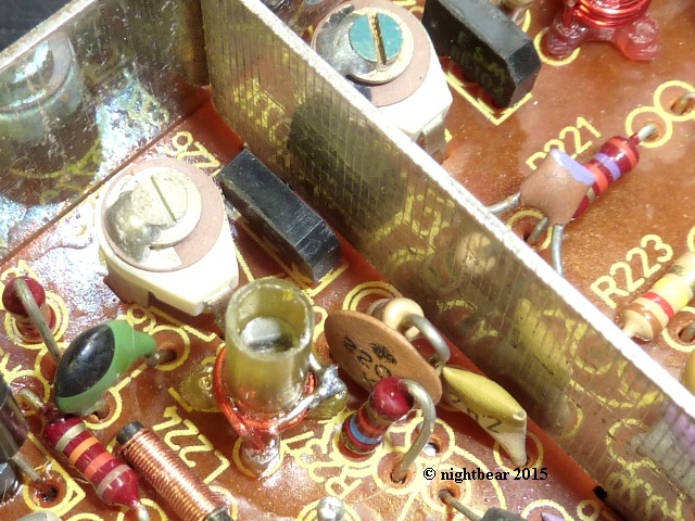

      Die Spule sieht man in mehreren Fotos oben. Hier eine Nahaufnahme, die Achim oben gezeigt hat: saba-forum.dl2jas.com/bildupload/P1130863.jpg
      Sie ist aus relativ dickem (ca. 0,5-1mm Durchmesser) Kupferdraht mit nur 2 - 3 Windungen. Erwärmung durch Verlust im Leiter durch Ohmschen Widerstand (Wicklungsverlust) kann man vernachlässigen. Bleibt aber z.B. induktive Erwärmung. Ferritkerne, die aus Metalloxid-Keramik bestehen, haben schlechte Leitfähigkeit, normalerweise also auch keine hohen Wirbelstromverluste. Aber ist das immer so? Alterung? Einfluss von Chargenabweichungen/Schwankungen des Ferritmaterials? Immerhin ist das sehr heterogen/gesintert. Wirbelstromverluste der Wicklung?

      Servus Reinhard,
      dass Du auch zu der Spezies Techniker gehörst, die keine Ruhe geben und dranbleiben, bis ein Optimum - hier im Sinne eines Kompromisses zwischen oberem und unterem Ende des Oszillatorbereichs - erreicht ist, war mir klar ;)
      Bleibt einzig offen, warum bei Deinem Exemplar die Drift so schnell einsetzt und bei meiner Box hauptsächlich im Bereich von > 30 Minuten aufwärts. Konvektionswärme scheidet bei Deiner Box aus, das sehe ich auch so. Auch ist das Basismaterial als Ursache bei so schnellen Änderungen eher unplausibel.
      Und es ist noch nicht geklärt, warum die spätere Revision der Box sich so viel stabiler verhält, sie hat denselben Osz.-Spulentyp.
      Bei so schnellen Änderungen wie bei Deiner Box würde ich an Halbleiter denken. Die Varicaps hast Du aber ersetzt, ohne signifikante Änderung.
      Nur so ein Gedanke: An der Anzapfung der Oszillatorspule hängt ja über R/C 237 der Mischtransistor T226. Ein BF246A bei der alten Version, ein BF900 bei der späten. Könnte nicht dieser Ast der Schaltung den Oszillator beeinflussen, wenn er temperaturabhängig reagiert?
      Dieser Beitrag wurde bereits 2 mal editiert, zuletzt von „nightbear“ ()
      Achims Vermutung ist plausibel.
      Halbleiter ändern merklich ihre Eigenschaften in Abhängigkeit von der Temperatur. Wer das mal selbst ganz einfach ausprobieren will, nimmt sich einen Transistor und misst mit einem Multimeter (Stellung Diodentest) die Strecke Basis zu Emitter. Die Spannung ändert sich deutlich, wenn man den Transistor erwärmt oder ihn abkühlt.
      Funkgeräte, zumindest älteren Datums, lasse ich immer einige Minuten warmlaufen. Bei meinem TR7 kann man Drift am Anfang ganz gut beobachten, hauptsächlich in den ersten drei Minuten. Ich hatte auch schon Fälle, daß eine PLL bei zu tiefer Temperatur nicht mehr rastete, fing erst bei halbwegs Betriebstemperatur.
      Andreas
