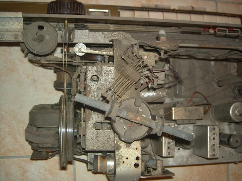

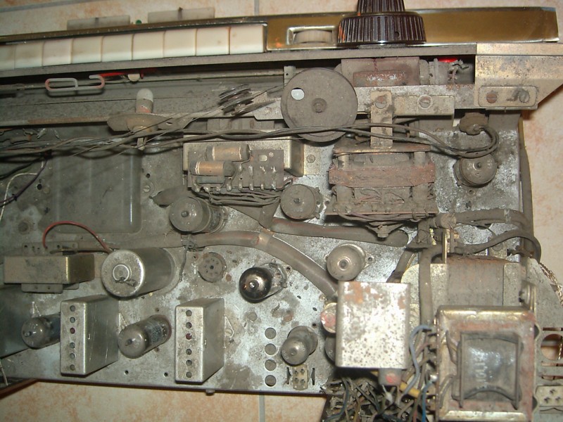

      So dann hab ich erst einmal das Chassis rausgeholt, ziemlich Staubig und leicht rostig. Also hab ich das Chassis gereinigt. Naja, sieht immer noch nicht toll aus... (Bild 1 und 2).

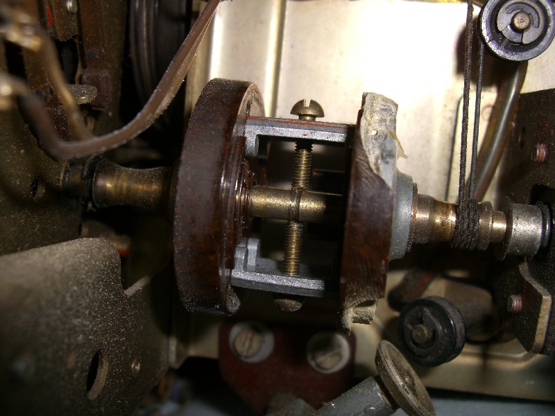

      Dann hab ich erst mal nach dem "Seil-Problem" geguckt. Und da hab ich eine Entdeckung gemacht:
      Irgendein Vollidiot hat die "Tonne" (das Teil zum Umschalten von UKW auf L, M und K) festgeklebt... Na toll... (Bild 3)

      Mit Tonne meinst Du die Duplexkupplung,diese ist für allerlei Probleme bestens bekannt wie zB fehlerhaftes Umschalten,zerbröseltem Kupplungsbelag und nicht zuletzt Zinkfrass.Nur gut ,daß diese sich in fast allen Geräten befindet und man so recht einfach Ersatz bekommt,wenn das Teil unreparierbar ist.
      Ach ja,die Tasten sind auch dafür bestens bekannt durchzubrechen,es empfiehlt sich diese von innenher mit geeignetem Material aufzufüllen,denn auch neu besorgte können schon bei der Montage oder später erneut brechen.

      das Tonnenproblem kenn ich auch schon.
      Das hatte ich bei meinem Freudenstadt 7. Da hab ich das erste mal daran rumgeschraubt. Und dank der Hilfe aus dem Forum, hab ich das auch wieder hingekriegt!. Bei dem Chassis mit den defekten Trafo ist die Tonne auch schon justiert, oder wieder richtig einstellt, wei auch immer man es nennen mag.

      Ich hab auch ein paar Bilder gemacht.
      Vielleicht werd ich mich gleich mal an den Trafo wagen...
