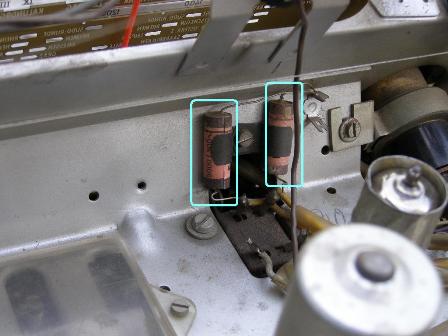

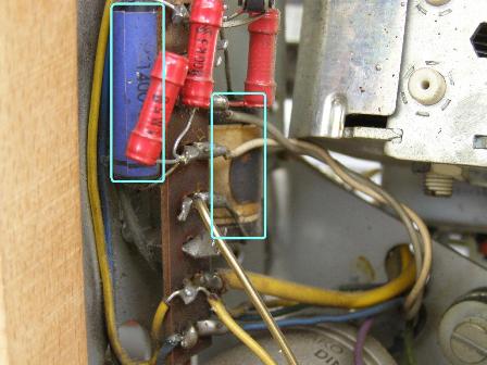

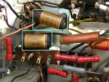

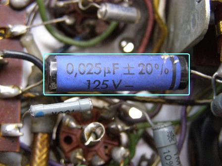

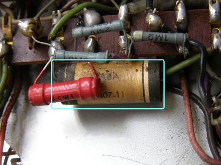

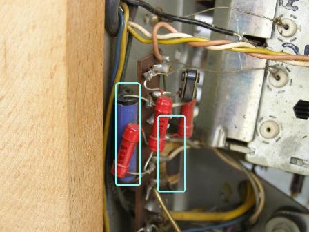

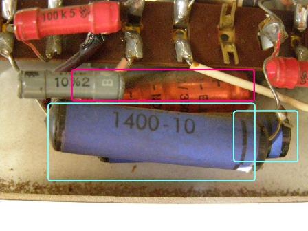

      Zunächst brauchts Du natürlich eine Stückliste:

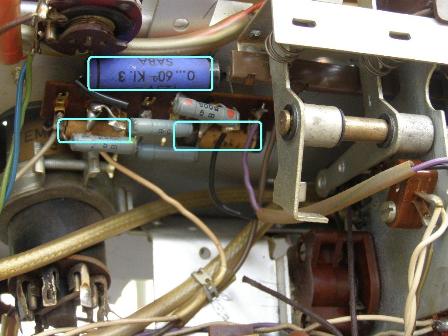

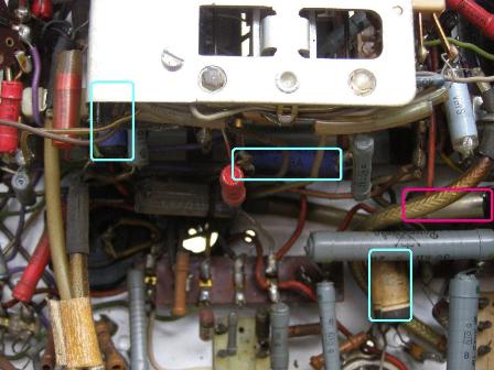

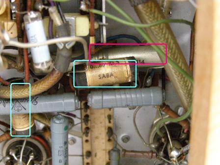

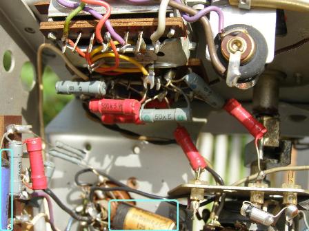

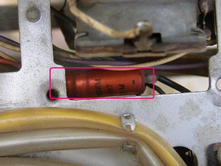

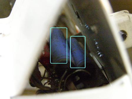

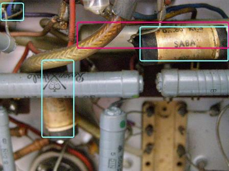

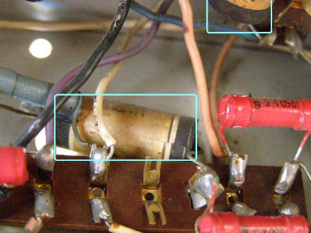

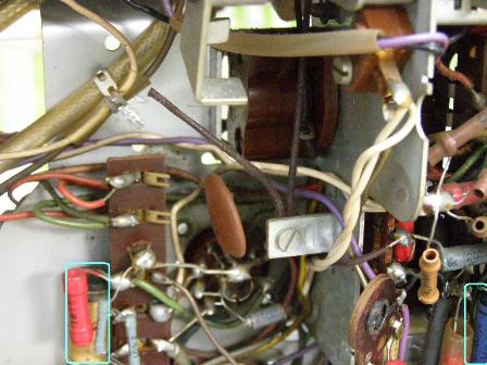

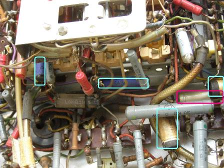

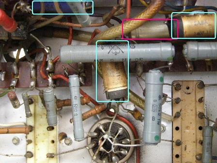

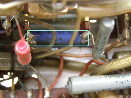

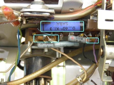

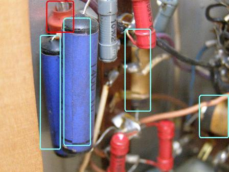

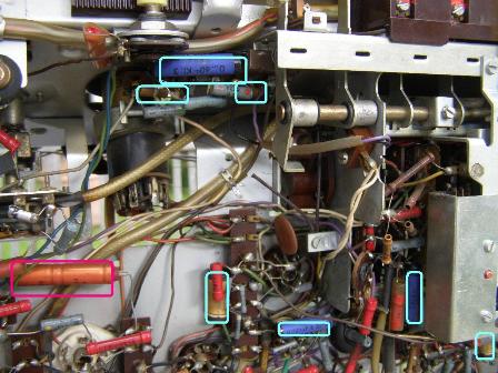

      Du musst alle Papierkondensatoren im Chassis identifizieren - z.B. anhand der Bilder (wie gesagt, markier alle in den Bildern mit MS-Paint o.ä.), wir sagen Dir dann, ob Du welche übersehen hast.
      Dann drehst Du jeden einzelnen Kondensator solange, bis Du die Werte ablesen kannst und machst eine Liste.
      Und die wird dann bestellt.
      Dasselbe noch für die Elkos.

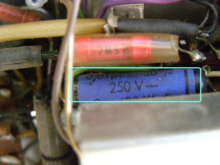

      Mit 630 Volt bist Du auf der sicheren Seite (...)
      Ich hatte Heino vor der Bestellung der 250'er gefragt, und sein OK.

      Zunächst brauchts Du natürlich eine Stückliste, dann drehst Du jeden einzelnen Kondensator solange, bis Du die Werte ablesen kannst. Dasselbe noch für die Elkos.
      Das werde ich jetzt in Angriff nehmen. Ich bitte aber die erlauchte Gemeinde noch um die Erklärung des Unterschiedes zw. Kondensator und Elko (nicht schimpfen) :rolleyes:

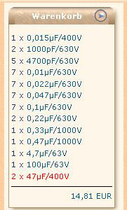

      (edit) Die Bestellung bei Volker ist raus, die Preise sind super und Empfehlenswert !

      die Aufschrift auf dem "Dicken"1KV334 bedeutet 1000 V 0,33 µF und ersetzt den 0,35 µF-Motorkondensator.Wenn aber in dem Radio ein Alu-Becher sitzt brauchst Du den nicht zu tauschen,die sind ganz hervorragend und haben in der Regel noch immer ihren Sollwert.

      habe nach deinem Schema jetzt alle Kondensatoren sortiert. Musste aber noch mal auf Volkers Seite und mir die Produktfotos dazu ansehen.
      Jetzt scheint alles soweit klar und sitzt als Wissen fest ;)
      Ich habe mal hier dokumentiert, was man bestellt, und was dann kommt:
      7 x 0,047µF / 630V = 473J - 630V
      7 x 0,01µF / 630V = 103J - 630V
      7 x 0,022µF / 630V = 223J - 630V
      5 x 4700pF / 630V = 472J – 630V ??? Produktfoto: 4700pF 630V
      2 x 1000pF / 630V = 102J – 630V ??? Produktfoto: 1000pF 630V
      1 x 0,015µF / 400V = 400V - 153J
      2 x 47µF / 400V = 47µF - 400V
      1 x 4,7µF / 63V = 4,7µF - 63V
      1 x 100µF / 63V = 100µF - 63V
      1 x 0,47µF / 1000V = 474J1KV
      7 x 0,1µF / 630V = 104J - 630V
      2 x 0,22µF / 630V = 224J – 630V
      1 x 0,33µF / 1000V = 1KV334J

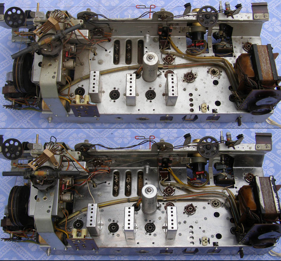

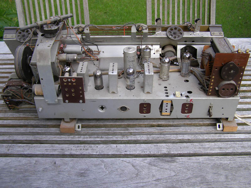

      Heute habe ich das Chassis gründlich gereinigt um es zum Einbau der Kondensatoren vorzubereiten.
      Den Bremsenreiniger dafür bekam ich bei meiner Autowerkstatt um die Ecke.
      Das Zeug reinigt ja wirklich wie der Teufel.
      Erst hatte ich mit einem Lappen angefangen, aber der blieb überall hängen und erlaubt nicht wirklich feinfühliges Arbeiten.

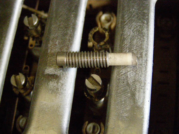

      Ein Keramikröhrchen zum AM-Abgleich brach leider :(
      Mit einem kurzen festen Pinsel gings dann besser. Hier Vorher / Nachher:
      Hier ein Bild von der Schraube, hoffe es kleben zu können:

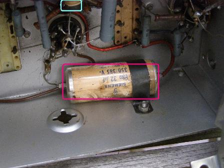

      Gut, sagt Heino. Dann wechsel mal den als erstes zusammen mit dem 32µF Elko ...
      Ich guck auf meine Bestellung, ähh - wie jetzt ???
      Da haben wir wohl alle gepennt, denn beide standen nicht auf der Liste :biting:
      Ich hab mir dann folgendes beim blauen Klaus rausgesucht, bin mir aber nicht sicher:
      http://www.conrad.de/goto.php?artikel=428185 428185 - 62 Widerstand 1,6 KOhm 2W
      http://www.conrad.de/goto.php?artikel=446535 - 446535 - 62 Elko 33 µF 450V (anstatt 350V)
