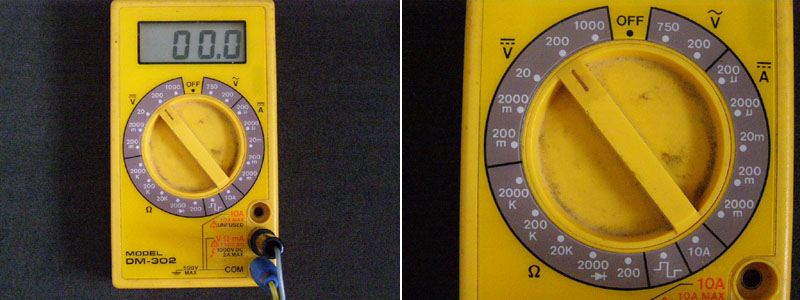

      Einen kleinen Multimeter (DM-302) konnte ich mir heute leihen.
