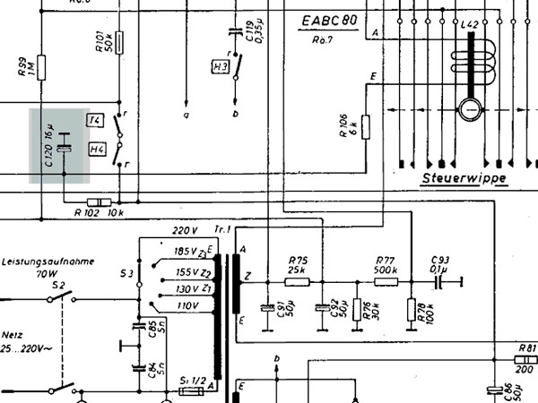

Hier ist das Schaltbild einer Automatik (Freiburg 125 ??)
http://saba-forum.dl2jas.com/bildupload/Automatic-Plan-Wippe.jpg
Verfolgt man den Breisgau-8-Plan findet sich auch eine Verbindung zum Sprache/Musik-Relais, was bei meinem ja auch gestört ist.
Das Relais der Steuerwippe wird über die Anode der EABC80 angesteuert. Wird die Steuerwippe nicht betätigt, ist das Triodengitter negativ vorgespannt, das Relais ist stromlos. Sobald aber an der Anode der Pentode eine Wechselspannung liegt, sorgt der Gleichrichter Gr.701 (hier evtl. anders GR.3 ?) für eine positive Gleichspannung am Triodengitter. Der Anodenstrom sorgt für den Haltestrom des Relais. Es reicht nur für den Haltestrom, d.h., das Relais zieht nicht selbsttätig an, sondern wird nur gehalten, wenn die Steuerwippe betätigt wurde. Nach Loslassen der Tasten bzw. des Schiebers liegt daher die Suchlaufspannung über die Kontakte der Steuerwippe und einen Widerstand weiter am Gitter der Pentode, bis ein Sender gefunden wird. Dann fällt das Relais ab, die Suchlaufspannung entfällt, der Rest wird durch die Scharfabstimmung erledigt.
Spricht die Steuerwippe nicht an, so muss auch der Anodenstromkreis der EABC80 und auch die Röhre selbst geprüft werden. Bei gezogener Röhre muss am Stift 9 des Röhrensockels die volle Anodenspannung anliegen. Im Schaltplan ist sowohl diese, als auch die Spannung bei angezogener Steuerwippe angegeben. Auch die positive und negative Spannung am Gitter (für beide Lastfälle) kann dem Schaltplan entnommen werden.
Der Suchlauf muss langsamer sein, als der Schnellauf. Das wird in dieser Schaltung durch einen Bremsstrom erreicht, der durch ein der Steuerwicklung wechselspannungsmäßig parallel liegenden 18KOhm Widerstand in Reihe mit einem 8uF Elko fließt. Meistens ist nur der 18K Widerstand (ohne Kondensator) vorgesehen, aber auch mit verschiedenen Anschlussvarianten. Manche Schaltungen kommen ohne diesen Widerstand aus. Weiter zu beachten sind verschiedene RC-Kombinationen, die der Korrektur des Phasenganges dienen. Auch dabei findet man immer wieder unterschiedliche Lösungen. In oben gezeigtem Schaltbild ist das z.B. die Kombination C729 und R729.
Die Endlagenschalter legen das Gitter der Triode wieder auf die negative Vorspannung, die Steuerwippe kehrt in die Ruhelage zurück. Die Endlagenschalter müssen unbedingt gereinigt, geprüft und bei Bedarf auch justiert werden.

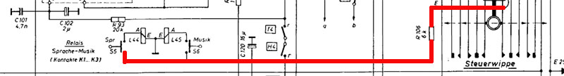

Also, der Breisgau Automatik, um den es hier geht, hat sehrwohl ein Umschaltrelais Sprache/Musik, aber keinen Anschluß für eine Fernbedienung.
Sowohl der Elektromagnet der Steuerwippe als auch die Relais Sprache/Musik erhalten ihre Gleichspannungsversorgung aus der gleichen Zuleitung. Daher mein Verdacht, daß der für beide Zweige zuständige Ladeelko C 120 defekt sein könnte und getauscht werden sollte!Gruß Heino - der Unkaputtbare -
Den werde ich mal suchen und mir vorknöpfen. Gehe nach dem Schaltbild mal die Leitungen durch :shame: -

Dann wird es wahrscheinlich der 16µF Elko sein, den Heino auch meinte.
