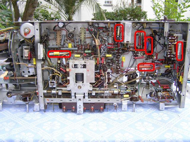

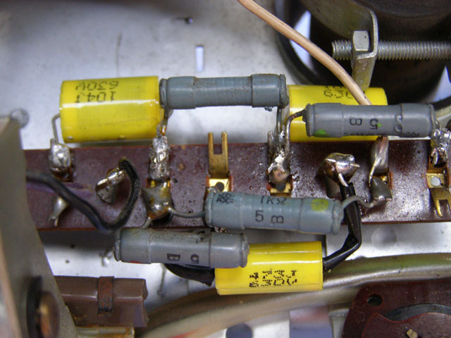

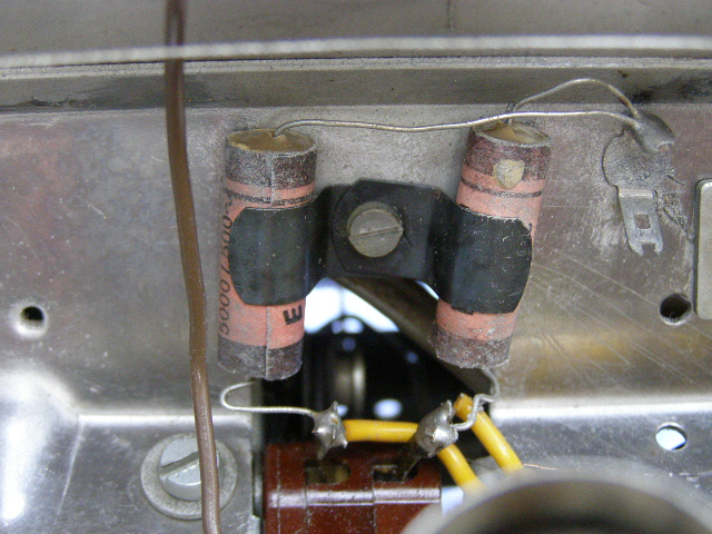

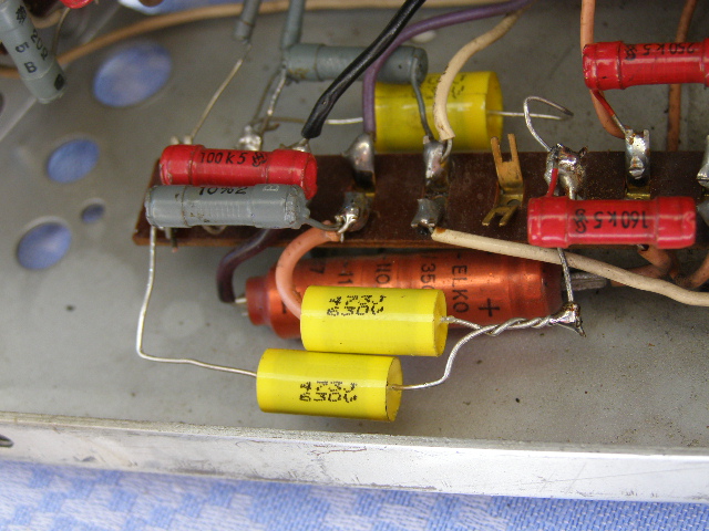

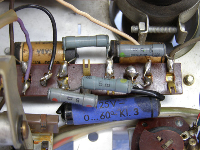

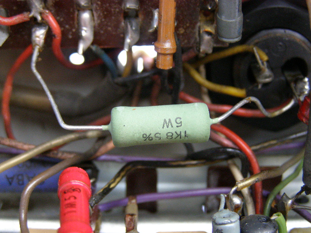

Habs...der eingekringelte hat "geleuchtet" und gebrutzelt!
Habe ihn nun gegen ein 2 kOhm Modell ausgetauscht.
Nun funzt alles wieder problemlos...ausser....

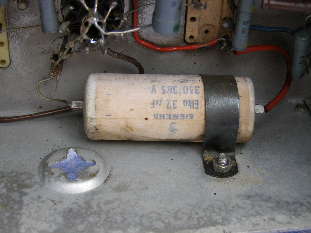

Nun tut die Truhe etwas, was sie vorher nie tat...sie brummt!
Kann das an den lumperten 0,4 Ohm liegen?
Hmmm...werde mir heute den richtigen besorgen, aber ich denke der
Becher macht ärger und der Widerstand war ein Symptom.
