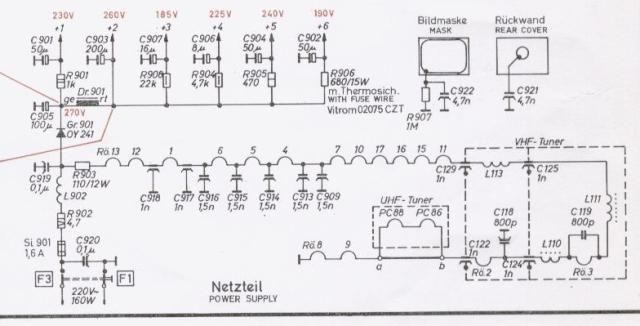

      Hier im Schaltbild sieht man sehr schön, wie ein Pol der Netzzuleitung direkt mit dem Chassis verbunden ist:
      http://download.magnetofon.de/index.php?&direction=0&order=&directory=Geraete/S/Saba/Service%20Manuals/Fernsehen/Schauinsland%20T116
