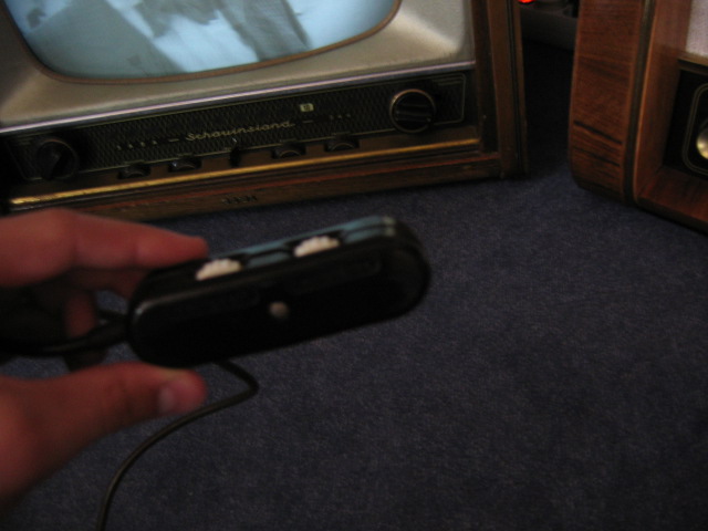

      So, das isser:
      Die FB (Lautstärke u. Helligkeit) hab ich vor ein paar Wochen auf der HAM-Radio in Friedrichshafen für lächerliche 10€ bekommen.
      Da stand diese kleine Schachtel neben einem Wobbelsender.
      Außerdem hab ich noch ein sehr nettes Gespräch mit dem Verkäufer geführt, der es toll fand, dass sich auch die Jugend für solche Technik interessiert.
      Alex

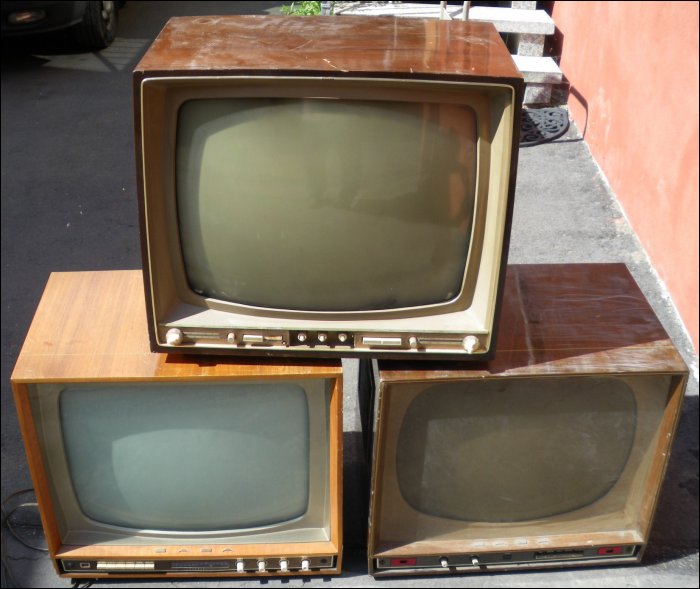

      So, die guten schwarzwälder Fernseher (ja und einer aus Bayern) sind jetzt bei mir ;)
      Ich habe zwar jetzt Fotos gemacht, nur leider habe ich vergessen das Kabel für die Kamera mit in die Werkstatt meines Vaters zu nehmen, wo eben meine eigene kleine Werkstatt ist :D

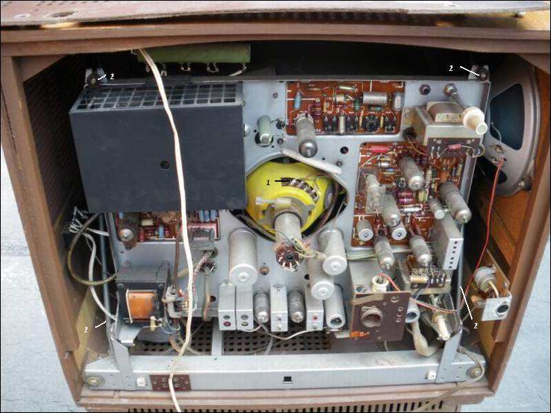

      Und nun kommen einige Fragen:
      Wenn ich die Bildröhre entladen will, kann ich dann auch einen 33K Ohm Widerstand nehmen? Das ist der einzige, den ich zur Zeit noch Hier habe, die anderen werkeln entweder in der Breisgau oder haben ihre Anschlüsse auf wundersame Weise verloren ...
      Die Bildröhre hängt so wie es aussieht doch am Chassis, wie bekomme ich die ab? Ich muss ja auch irgendwie an die Rückseite des Chassis kommen, um dort zu löten.
      Wo sind bei der Bildröhre die Anschlüsse des Zeilentrafos? Sind das die, die etwas hinter dem Sockel der Röhre sind? (Ich nehm mal ein Foto aus der Auktion um es zu zeigen)
      Und zu guter letzt, wie bekomm ich jetzt das Chassis richtig raus? Der Lautsprecher ist da irgendwie noch im Weg :(

      Aber Hier nun das Bild, welches ich aus der Auktion genommen habe, damit man sieht was ich meine :D
      Also 1. sollen die Anschlüsse sein, die ich als Anschlüsse für den Zeilentrafo vermute, an denen ja dann die Bildröhre entladen werden muss.
      Und 2. sind die Befestigungen der Bildröhre.
      Außerdem weiß ich immer noch nicht, wie ich den Lautsprecher da rausbekommen soll :(
      Achja, die Bildröhre ist außerdem noch weiter hinten befestigt, wo man nur schwer drankommt :(
      Ich hoffe man kann jetzt was erkennen ;)
      Thorben
      Hallo Thorben,
      jetzt mal der Reihe nach:
      1 = die Anschlüsse an dem gelben Bauteil - das sind die Anschlüsse der Ablenkeinheit, damit hast Du nix zu schaffen
      Der Zeilentrafo sitzt übrigens in dem schwarzen Käfig.
      Beides brauchst Du zum Entladen der Bildröhre nicht.
      Das geshieht gegen Masse der Bildröhre. Wo Du dann die Messleitung zum Entladen anschließt, sehen wir, wenn die Rückseite der Bildröhre sichtbar ist.
      So wie ich das sehe, ist das Chassis doch unten links und rechts dreh bzw. schwenkbar gelagert. Ungefähr da, wo Du links unten die 2 hast, rechts etwas tiefer.
      Was ist hinter den Verschraubungen oben (2)?
      Vielleicht kannst Du ein Detailfoto mit Blitz machen.
      Meine V e r m u t u n g ist, dass sich die gesamte Einheit von Chassis und Bildröhre nach Lösen der beiden dicken Schrauben ganz unten links und ganz unten rechts nach hinten herausziehen lässt.
      Das wollen wir aber vorerst gar nicht!
      Es sollte sich auch nach hinten kippen lassen. Dazu brauchen wir Detailfotos von den Verschraubungen oben!
