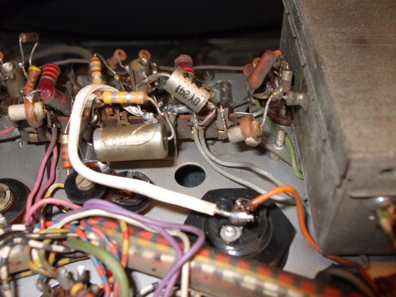

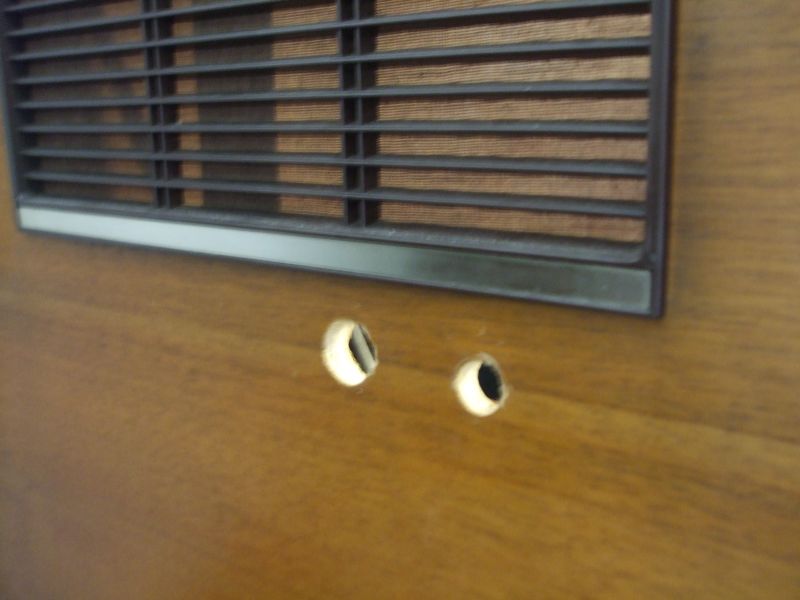

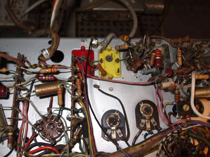

Ich habe es jetzt gerade geschafft den Schnellstarter auszubauen
Es war nur ein wenig kompliziert, weil Schalter und LED waren ja direkt neben dem Kabel zur Zeilenendstufe.
Ich sollte die Röhre wirklich mal entladen. Geht das vielleicht auch mit einem 33K Ohm Widerstand? Und wie soll ich den Widerstand befestigen? Wohl am besten mit Krokodilklemmen ... aber wie soll ich die festhalten? Vielleicht mit diesen Spülhandschuhen? Die sind doch aus Gummi, oder?
Fotos vom erfolgreiches Ausbau des Schnellstartes gibt es wenn ich wieder Zuhause bin
Moin!
Das mit der schwarzen Leitung hätte ich genauso gemacht, die Diode allerdings direkt zum Elko gelegt.
Sollte so aber auch funktionieren.

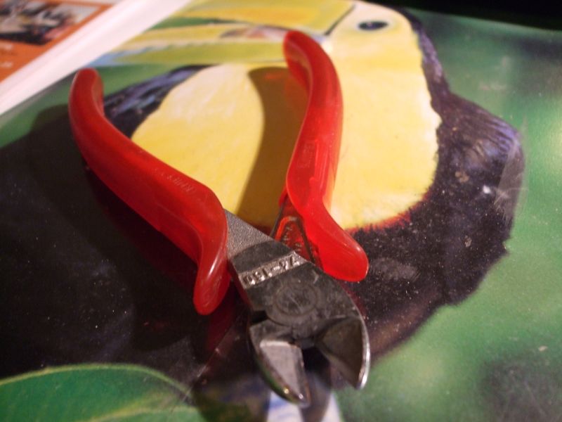

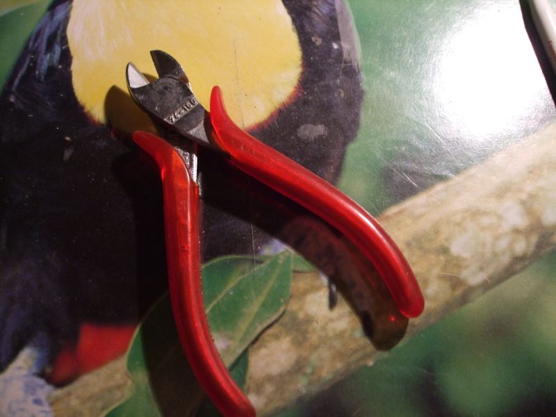

Ah, aber ich habe gerade Hier bei meinem Opa im Büro (meine Schwester besetzt gerade meinen PC, weil sie mit ihren "Freunden" chatten will) auch eine Zange von Knipex gefunden. Zwar eine Kneifzange, aber damit könnte man theoretisch ja auch zur Not einen Draht vesthalten.
Da ich mir nicht so sicher bin, ob ich sie nun wirklich benutzen kann, hier mal zwei Bilder von der:
Vielleicht kann ich mich so doch noch vor den 31€ drücken :engel:
Drück Dich besser nicht vor den 31 Huhn. So eine Zange wirst Du noch oft brauchen!
Der Seitenschneider oben hat nur Griffhüllen, keine richtige Isolierung.
Außerdem schneidest Du damit eher die Leitung durch, als sie festzuhalten!
Zum schneiden von - auch hartem - Draht prima, für das Arbeiten an spannungsführenden Teilen absolut ungeeignet.Achim -
