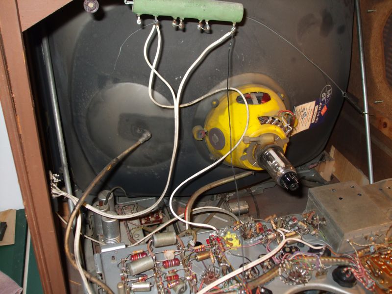

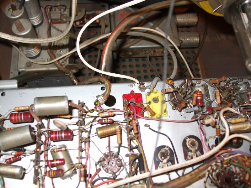

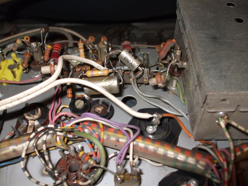

      So, Achim, du hattest ja mal nach Fotos von der vorderen Seite der Platine gefragt, ich habe jetzt extra nochmal eben diese Fotografiert :)
      Und jetzt kommen alle Anschlüsse des Schnellstarters, auf Bild 1 weiß ich eigentlich auch schon wie man das wieder Rückgängig macht, einfach Elko mit dem anderen Anschluss über eine Brücke verbinden.
      Wie muss man denn nun mit den anderen umgehen? Kann der grüne Widerstand oben hängenbleiben, oder muss der entgültig raus? Und wie wird dann alles verbunden? Und vorallem mit was muss ich die Kabel verbinden?
      Thorben

      ganz richtig, der "+" Pol der DY247 Netzgleichrichterdiode benötigt eine direkte Verbindung zum Ladeelko. Wenn an dem Lötstützpunkt des Dioden + Anschlusses ausser dem weissen Kabel nix hängt, kannst du die Diode auch direkt zum Elko rüberlegen. Sonst Drahtbrücke - am besten mit rotem Draht.
      Der dicke Widerstand fliegt raus, ebenso wie Glimmlampe, Schalter und alle Strippen.
      Dann hat der Spezi den masseseitigen Heizungsanschluss der Rö 8 = Bildröhre unterbrochen und mit einem durch den Schalter überbrückbaren Widerstand nach Masse gelegt.
      Du musst jetzt nur das Ende des schwarzen dünnen Drahtes, der vom Hochlastwiderstand nach unten geht, suchen - wahrscheinlich geht er zum Bildröhrensockel - und von dort eine direkte Verbindung nach Masse herstellen.
