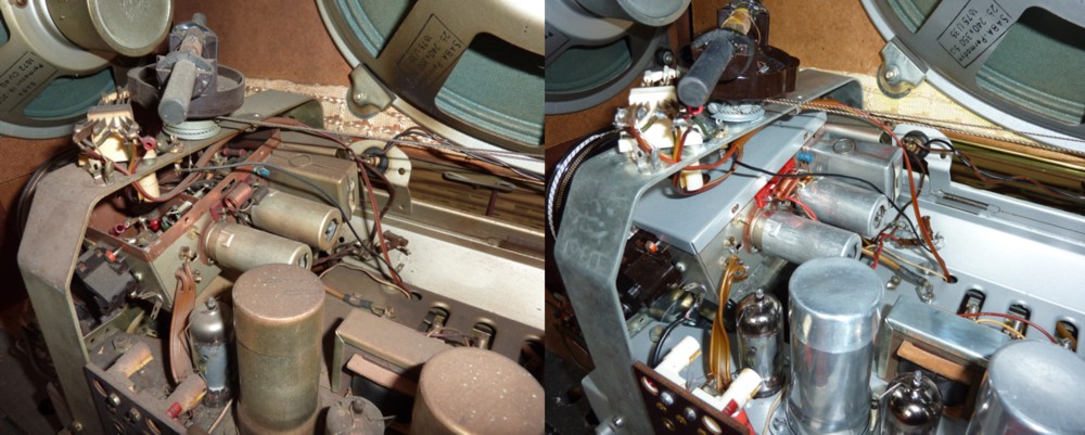

Im Immeren sind die Unterschiede wesentlich deutlicher:
(Das neue Foto ist ca. eine Woche alt, da war der Deckel der UKW-Box noch nicht angeschraubt)

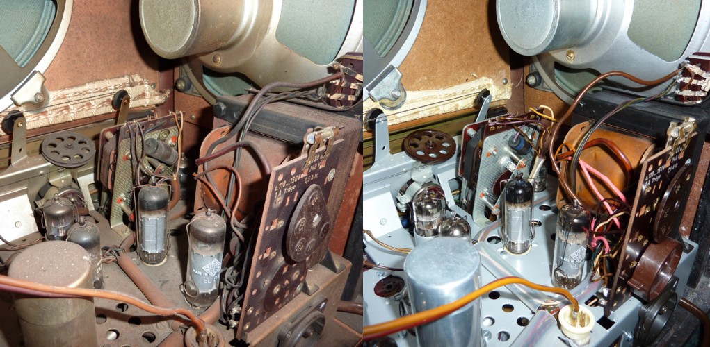

und hier die andere Seite:
Mit der Abstimmung der UKW-Box habe ich heute über zwei Stunden rumgespielt. Die Sender ab 87MHz hatte ich sehr schnell wieder, aber am anderen Ende war es mühsam. Es gibt einen Sender genau bei 100MHz, genau bei dem war plötzlich Schluss, als wäre die Schwingung abgebochen. Als ich den Sender dann endlich stabil hatte, war bei eingeschalter Automatic wieder nichts zu empfangen. Am Ende habe ich es doch hinbekommen, jetzt bekomme ich alle Sender sauber herein und kann sie auch mit der Automatic anfahren.
Endlich geschafft!Beste Grüße, Jörg -

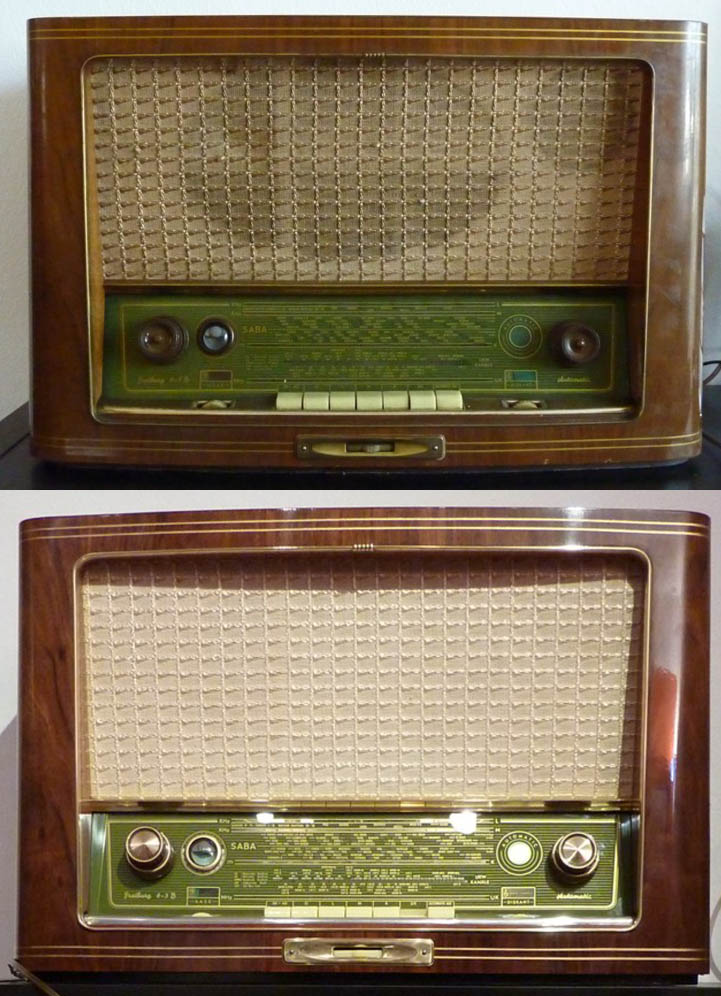

Bin ich richtig informiert, dass die grüne Skalenscheibe nur bei hellen Modellen im Modelljahr 1956 verbaut wurde?
Ab den 100er-Modellen hat es meines Wissens auch helle und dunkle Gehäuse gegeben. Aber dazwischen?
Sehr erfolgreich war das Grün jedenfalls nicht, sonst würde man es häufiger sehen.Beste Grüße, Jörg -
Hallo Jörg,
in soweit ich informiert bin handelt es sich bei den Geräten mit grüner Scheibe um Exportgeräte für die Schweiz und immer waren die Gehäuse hell gehalten. Ob es dunkle Geräte gab entzieht sich meiner Kenntnis, gesehen habe ich noch keines.Nur wer gegen den Strom schwimmt gelangt zur Quelle, tote Fische schwimmen mit dem Strom!
Gruß "Plastik" Franz -
Mein Gerät habe ich aus Deutschland. In der Bucht wartet derzeit ein grüner Meersburg, auch aus Deutschland (der steht übrigens schon bei 150 Euro, wesentlich mehr als mein Freiburg gekostet hat). Vielleicht findet sich ja in Pollux´ Schätzen noch ein Katalog, in dem die helle Variante mit grüner Scheibe erwähnt ist!
Ich finde das Grün nicht schlecht, es hebt das Gerät ein wenig aus dem Einheitslook der 50er hervor.Beste Grüße, Jörg -
