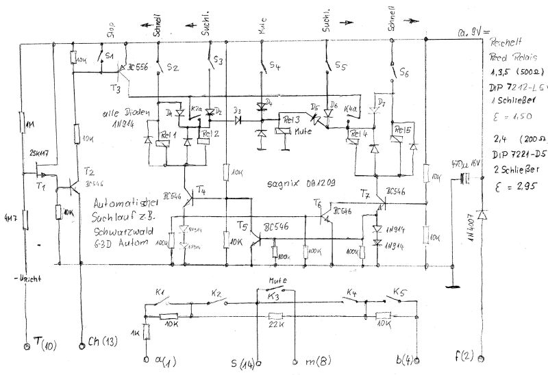

      Hallo Fernbedienunsexperten,
      ich habe mir heute eine mögliche Schaltungsvariante zur Nachbildung der Automatikfunktion ausgedacht und eine Handskizze angefertigt und diese zu Thoben gemailt, damit er sie hier zur Diskussion vorstellt. Die Anschlüsse beziehen sich dabei auf den Schwarzwald Automatik 6-3D in Verbindung mit der unter post 006 zu findenden Fernbedienungsschaltung. Aber es ist nicht ganz einfach so ein bisschen Mechanik durch Elektrik zu ersetzen.
      Den Gedanken mit der drahtlosen Variante hatte ich auch schon einmal aufgeriffen, denn wer will heute noch eine kabelgebundene Fernbedienung haben, bei welcher immer eine Strippe quer durch den Raum geht? Wenn, dann schon lieber Bowdenzüge...
      Aber das wäre vielleicht ein weiteres Thema. Doch auch dann benötigt man die vorgestellte Erweiterung der nach aussen verlegten Automatikfunktion. Und ich denke, dies sollte auch der erste Schritt sein diese einmal aufzubauen und zu erproben.
      Grüße, Peter.

      Hallo Fernbediener,
      ich werde gleich an dieser Stelle eine Funktionerklärung abzugeben versuchen, gehe aber bis dahin erst einmal in "Deckung" - also bis gleich.
      Hier nun mein Erklärungsversuch:
      Suchlauf S3 wird betätigt, Rel2 zieht über D2 und leitendem T4 an, der Spannungsabfall über die beiden Dioden im Emitter von T4 schalten T6 durch und verriegeln damit über den inaktiv geschalteten T7 die Relais für den Rechtslauf. Gleichzeitig wird über D2 das Mute Relais zum Anzug gebracht und aktiviert über K3 die Mute Funktion im Gerät.
      Durch das Anziehen von Rel2 wird über dessen einem Arbeitskontakt und dem leitenden Transistor T3 die Selbsthaltefunktion aktiviert und das Mute Rel3 ebenfalls weiter angezogen gehalten. Der Automatikmotor wird über den zweiten Arbeitskontakt von Rel2 in Suchlaufbetrieb versetzt.
      Wird jetzt ein Sender gefunden, gelangt die Richtspannung über den 4,7Meg-Widerstand an das Gate von T1 und schaltet bei einem bestimmten Schwellwert über T2 den T3 stromlos nun fallen Rel2 und Rel3 ab und die Schaltung befindet sich in Ruhestellung. - Der NF-Teil im Gerät wird freigeschaltet und der normale Nachstimmbetrieb der Automatik ist aktiv.
      Hätte ich das „Programm“ mit S2 gestartet hätte zuerst Rel1 angezogen, dann Rel2 und Rel3 (Mute), die Kontakte K1 und K2 wären geschlossen und der Automatikmotor bewegt sich im Schnelllaufmodus. Beim Loslassen von S1 bleibt Rel2 und Rel3 über die Selbsthalteschaltung weiterhin angezogen und der normale Suchlauf ist aktiv.
      Falls eine Unterbrechung des Suchlaufes gewünscht wird: S2 betätigen, dadurch wird T3 gesperrt, und die Relais Rel2 und Rel3 fallen ab Schaltung befindet sich wieder im Ruhezustand.
      Wäre während des Suchlaufes S6 oder S7 betätigt worden, wäre dieses ohne Wirkung geblieben denn wegen der Verriegelungsfunktion (stromloser T7) kann in weder in Rel4 noch Rel5 ein Stromfluss zustande kommen.
      Nun bin ich ein wenig schweißgebadet und hoffe die Erklärung ist einfacher zu verstehen als sie zu erstellen war – und ich hoffe auch die Schaltung hat sie verstanden, sie ist noch nicht erprobt!
      Grüße, Peter.
      Das sieht nach einer guten Lösung aus!
      Vor allem die Lösung zur Verhinderung gegenläufiger Suchlaufrichtungen mit T4-T7 und die Selbsthaltung beim normalschnellen Suchlauf.
      Ein paar Fragen hätte ich nach flüchtigem Studium der Schaltung:
      Hat die Originalfernbed. eine Stoptaste? Wofür?
      Hat die Originalfernbed. eine Stummtaste? Wofür?
      ich sehe du hast bereits deinen wachsamen Blick auf die Schaltung gerichtet und sie scheint zu funktionieren, denn deine Schlüsse entsprechen der Vorstellung, welche ich mir von der Funktion der Schaltung verspreche. Meine Erklärung ist jetzt oberhalb der Schaltung zu finden.
      Grüße, Peter.
      Nachsatz und Antwort:
      Ich weiss nicht, ob die originale FB eine Stumm-Taste hatte, aber sie ist praktisch, wenn man seiner Gattin zwischendurch eine Antwort geben muss... Tastendruck und Ruhe ist.
      Die Stop-Taste ist aber auf jeden Fall sinnvoll, wenn der Suchlauf am Skalenende angekommen ist, denn ich habe im Geräteschaltbild keine Vorkehrungen erkennem können, dass der Motor dann stehen bleibt.
      Hallo Achim
      Ja, das mit der Abwurfschwelle muss noch erprobt werden und ich habe für die Endversion auch eine Einstellmöglichkeit in Betracht gezogen. Hier ging es mir erst einmal um das grundsätzliche Prinzip. Und es handelt sich hier auch um einen ersten Grobentwurf, auch wegen der Bleistiftzeichnung.
      Vor die Basen von T5 und T6 müssen auch noch 1K bis 10K Vorwiderstände, sie werden jetzt noch etwas "hart" durchgeschaltet.
      Gruß, Peter.
