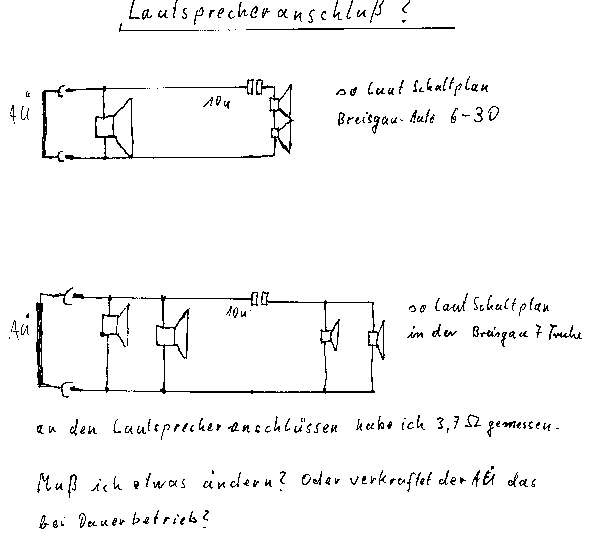

      Jetzt habe ich noch eine Frage zum Lautsprecheranschluß siehe Bild.
      Besteht Gefahr für den AÜ?
      Gruß Joachim

      Fällt mir jetzt erst auf.
      Beim Röhrenverstärker mit Übertrager wird mit Leistungsanpassung gearbeitet. Das heißt, Ausgangsimpedanz des Verstärkers muß annähernd der Lautsprecherimpedanz entsprechen. Das ist hier offensichtlich nicht der Fall, merklich weniger als die halbe Impedanz.
      Zu Testzwecken bei geringerer Lautstärke kann man das mal machen. Als Dauerlösung bei höherer Lautstärke ist das nicht zu empfehlen. Es wird dann zusätzlich Leistung in Übertragern und Röhren verheizt.
      Nimmst Du jeweils vier Lautsprecher, Parallel- und Serienschaltung, stimmt die Impedanz wieder.
      Hallo Joachim,
      ab Werk sind bei den Monogeräten Meersburg (auch Freudenstadt) die beiden Frontlautsprecher wie bei Deiner Breisgau parallel angeschlossen. Wenn dies zu Problemen führen würde, hätte man es bei Saba sicher nicht so gemacht. Rein theoretisch halbiert sich dadurch der Widerstand, vielleicht erklärt sich aber auch damit der hohe Wirkungsgrad. Zwar bin ich nicht der Experte für LS-Technik, aber mir ist kein Fall bekannt, wo infolge der Parallelschaltung eine Endstufe incl. AÜ gestorben wäre. Also solltest Du es ohne Bedenken genau nach Schaltplan machen.
      Lt. Schaltplan sind die LS übrigens beim 6-3D logischerweise genau so angeschlossen und nicht wie auf Deiner Skizze.
      Bei den Sabas mit 2 eingebauten Basslautsprecher beträgt die Ausgangsimpedanz des Ausgangsübertragers 2,5 Ohm, also genau passend.
      Wenn dann noch zusätzlich Hochtöner über 1-2 µF oder 3D Lautsprecher über 10 µF angekoppelt werden, ändert das nicht viel.
      Wenn man natürlich NOCH 2 weitere Breitbandlautsprecher oder Lautsprecherboxen zusätzlich anschließen möchte, sollte man sich über Vorwiderstände Gedanken machen.

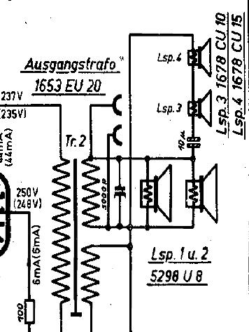

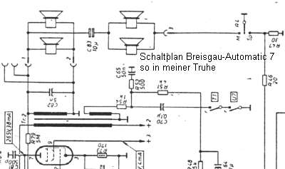

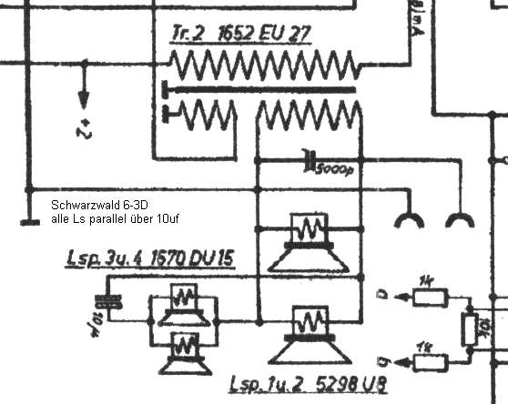

      Ich habe in die Breisgau7-Truhe ein Breisgau 6-3D Chassis eingebaut, weil das Originale Schrott war.(Post 024,052) Aber auch Schwarzwald 6-3D und Breisgau 6-3D sind nicht vollständig gleich. Siehe Schaltplanausschnitte weiter unten.
      Ich habe also 4 Ls in der Truhe die wie folgt angeschlossen waren.
      Bild 1
      Im Schwarzwald6-3D sind auch 4Ls, gleich angeschlossen, nur die Umschaltung Sprache/Musik fehlt.
      Das Breisgau 6-3D hat aber nur 3Ls, 2 in Serie über 10uF parallel zu Ls1.
      Die AÜ haben verschiedene Bezeichnungen, leider stehen in meinem Breisgau7–Plan keinerlei Bezeichnungen an AÜ und Ls.
      Meine Frage dazu war, kann ich alle 4Ls wie im Schwarzwald 6-3D, an das Breisgau 6-3D anschließen? Oder sind Widerstände, oder Serienschaltung nötig?

      Hallo Joachim.
      Ich habe den Text eingestellt, weil der fuer jeden zeigt,
      dass die Verzerungen gleichstark ansteigen, wenn die optimale Anpassung nicht erreicht wird, unterhalb und oberhalb verzerrt das gleichhoch.
      Die Leistung nimmt nach Bild 125 aber bei Unteranpassung stark ab, bei Ueberanpassung aber wenig.
      Andreas hat das schon angesprochen.Die Verluste im Eisen und der Wicklung sind im Grunde daran schuld, dass bei hoher Last (2x4 Ohm parallel)
      dass die Leistung zusaetzlich absackt. Das bild 125 ist nur die Röhre, das eben gesagte kommt hinzu.
      Wenn die Basslautsprecher in Seríe schaltest, erréichst Du dass die Leistung nicht soweit absackt als wenn parallel geschaltet.
      Die HT- in Serie oder Parallel bestimmt die Staerke der Hoehen. Seríe= weniger, parallel= mehr Hoehen.
      Die Verzerrungen die ( in beiden Faellen) entstehen koennen, liegen doch weit oben oder ausserhalb des Tonumfangs.
      Das ist es was ich rate.

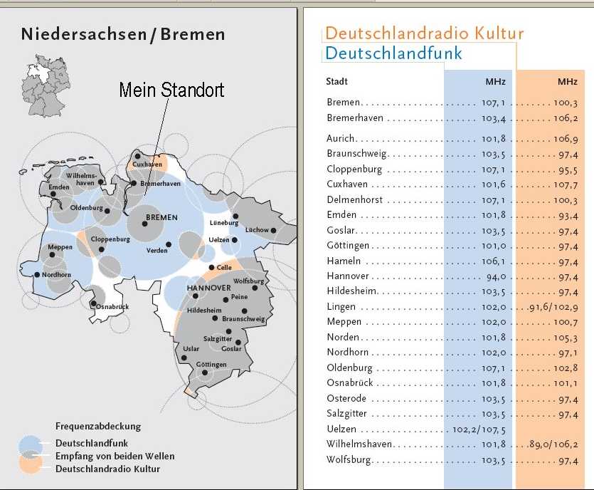

      Hier möchte ich noch ein Bild einstellen mit meinem Standort und der Versorgung mit Frequenzen und Sendeleistung am Beispiel DLF alle anderen Sender sind an den gleichen Standorten.
      Mit der eingebauten Antenne sind viele Frequenzen problematisch, besonders bei manchen Wetterlagen. Eine Bewegung im Raum mit der Truhe und es rauscht. Mit der externen Antenne (ca 10m über Erdboden) geht alles besser.
      Das Problem mit dem doppelten Empfang ist mit interner Antenne und starkem Sender auch vorhanden.
