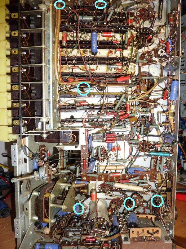

      Das Entfernen der Elektronik auf der Chassisunterseite bietet, etwa im Vergleich zu den WII bzw. WIII Geräten noch einige zusatzliche Handycaps:
      - Alle Masselötstützpunkte sind punktgeschweisst, ein einfaches Abschrauben entfällt, stattdessen müssen alle Leitungen abgelötet und an einen Dummyverbinder angelötet werden.
      - Viele einzelne und doppelte (isolierte) Lötstützpunkte sind nicht - wie früher - angeschraubt, sondern als Kunststoffbauteile mit eine sechseckigen Würgebefestigung ausgeführt. Diese Teile sind zickig und empfindlich.
      - Vielfachlötleisten sind ebenfalls nicht geschraubt, sondern an angeschweissten Winkeln mit verschränkbaren Laschen angebracht.
      - Einzige(!) Erleichterung: Es gibt keine - von oben eingebauten - Rimlocks.
      Ein weiteres Problem: Die blauen Kondensatoren, wie auch die Elkos, können während einer Reinigung der Elektronik, sei es mit WL oder einem anderen Reiniger, nicht in der Schaltung verbleiben, da die Etiketten aufweichen würden. Es müssen also vor dem Reinigen alle Cs raus und durch Dummies (z.B. Drahtbrücken) ersetzt werden. Das gilt unabhängig davon, ob die Elektronik im oder außerhalb des Chassis gereinigt wird.

      Ich konnte es nicht lassen und habe eben das Chassis aus meinem 3DS ausgebaut. Das Thema blaue Kondis hat sich damit für mich erledigt: Ich bin leider nicht der erste, der seit den 50ern in dem Gerät werkt. Zehn oder zwölf Kondensatoren wurden irgendwann einmal getauscht, den Typen und der Farbe der Lötstellen nach zu urteilen ist das vor mindestens 15 Jahren passiert.
      Schade, vom Gedanken einer vollständigen Restaurierung mit neu befüllten Kondensatoren muss ich mich verabschieden. Immerhin spare ich mir dadurch einiges an Arbeit.
      Achim kann ich an dieser Stelle nur nochmal beipflichten: So ein Gewirr von Bauteilen habe ich noch nie gesehen! Wie ich mich da jemals durcharbeiten soll, ist mir noch ein Rätsel...

      Bevor der Erinnerungsoptimismus um sich greift: Dieses Chassis ist eine Viecherei. Es ist so eng und tief, dass man nur mit Pinzetten arbeiten kann, mit denen man nicht immer die erforderliche Kraft hat.
      Die Masseanschlüsse sid extrem unzugänglich, überall sind winzige Styroflex, die man ja auch nicht anbrennen darf, man sieht in der Tiefe trotz Lupenleuchte so gut wie nichts - Blindflug!
