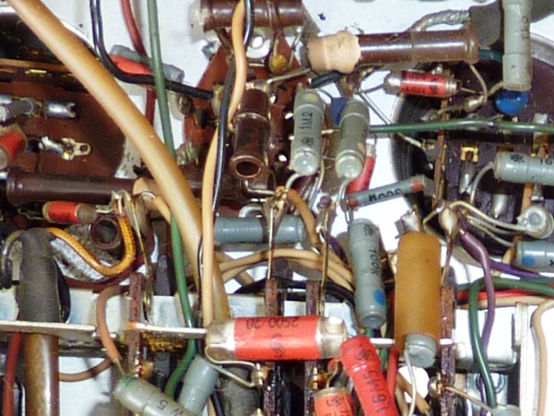

      Ich habe natürlich Bilder von der Chassisunterseite in der Totalen gemacht.
      Da kann man bei Bedarf ohne Ende hinenzoomen, um Details zu sehen. Hier ein Ausschnitt:
      Man sieht sofort das Problem - dir Häffte ist verdeckt. Gerade bei diesem Gerät hat die Tiefendimension eine ganz andere Ausprägung als bei anderen Geräten.
      Man kann auch nicht alles aus 4 Positionen fotografieren.
      Einige kritische Ecken habe ich noch detalliert festgehalten. Abgelötete Masseverbindungen teilweise zusammengelötet hängen jetzt in der Luft.
