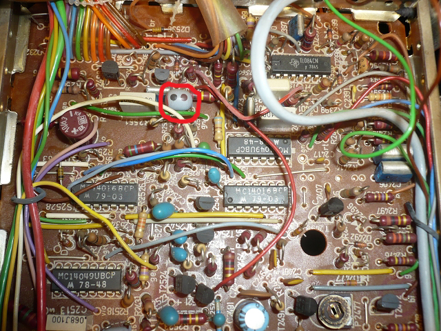

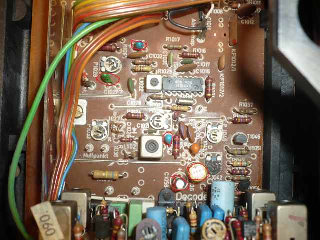

Das wird eine japanische Spule sein.
Beginnt die Positionsnummer mit L?
Hallo Alex,
was Du da eingekreist hast, ist eine Fest-Induktivität. Vereinfacht, eine eingegossene Spule auf einem Ferritkern.
Und "machen"...
Eine Spule setzt einer Wechselspannung einen induktiven Widerstand entgegen. Dieser steigt mit der Frequenz des Wechselstroms an, so daß hier eine frequenzbeeinflussende Wirkung zustand kommen kann. Das nutzt man z.B. in Frequenzweichen aus, um mittels einer Spule die hohen Frequenzen vom Tieftöner fernzuhalten.
Weiterhin werden Spulen in Schwingkreisen verwendet.
Und um hier eventuellen Fragen vorzubeugen: Diese Bauform die Du hier eingekreist hat, ist eines der Bauteile, die so gut wie nie kaputt gehen.Gruß, Gunnar -

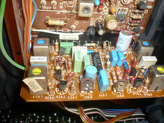

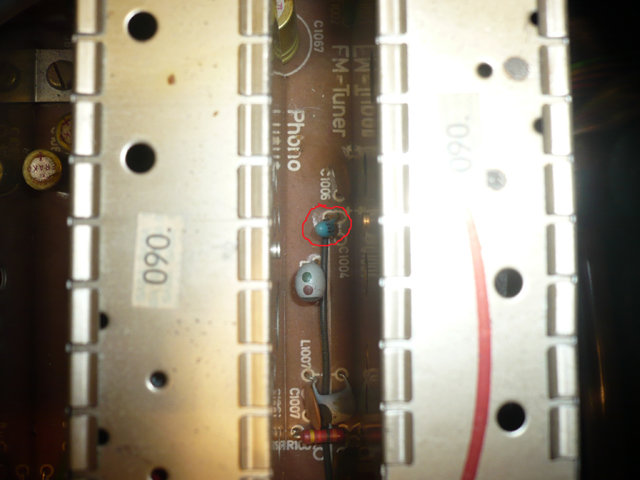

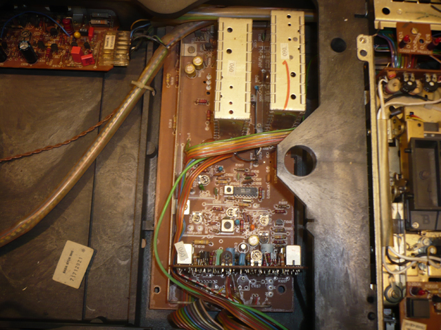

Du meinst hoffentlich nicht im Tuner.
Auf keinen Fall unüberlegt was im Tuner, der Zwischenfrequenz oder ähnlichen Schaltungen machen. Da muß man hinterher fast immer abgleichen. Wenn Du Elkos in der Gegend des Tuners meinst, die z.B. die Abstimmspannung oder Betriebsspannung glätten, ist das kein Problem, kein Abgleich notwendig. Da ist sogar der Austausch sinnvoll. Im Zweifelsfall Schaltplanausschnitt hochladen und ein Bild von der Gegend machen.
Da ich Leider was Radioschaltungen angeht ein absoluter Leihe bin, weiß ich nicht so ganz was du meinst.
Meinst du ich kann nur bestimmte Elkos tauschen (also die, die zu Abstimmspannung- und Betriebsspannungsglättung verwendet werden); oder meinst du ich kann alle Elkos tauschen, da die sowieso nur zur Abstimmspannungs- und Betriebsspannungsglättung verwendet werden.
Ich weiß, ich bin wieder nervig
Hallo Alex,

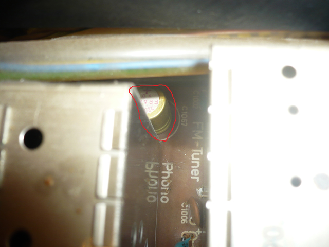

in den Bereich der Empfänger wage ich mich auch nur ungern. Daher erst der Tip voraus: Laß den FM - Tuner (das Steckmodul 2) so wie er ist, dort gibt es zwar auch ein paar Teile die Alterung unterliegen, da kannst Du aber mehr kaputt machen als heil!
Auf der FM-Kombiplatte gibt es dann schon den einen oder anderen Elko, den man wechseln kann / sollte, z.B. den C 1067 (220µF) oder ähnliche wie den C 1018. Aber im direkten Bereich um den IC CA3089 besser nicht wild tauschen, wie bei den übrigen Stellen auch ein gut gemeinter Rat: Nicht in Aktionismus verfallen, etliche der verbauten Kondensatoren ohne große Strombelastung können durchaus noch locker 20-30 Jahre machen!
Bevor Du loslegst, ist, wie Andreas vorgeschlagen hat, ein Bild sicher sinnvoll...Gruß, Gunnar -
