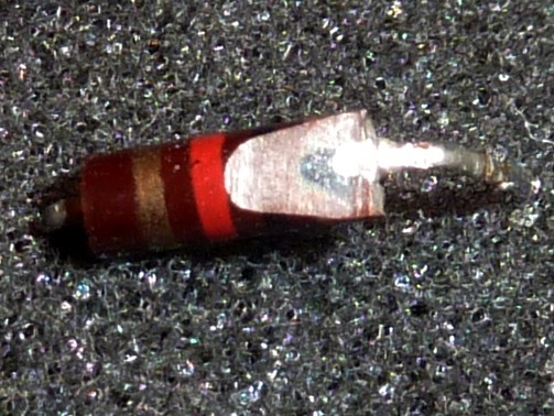

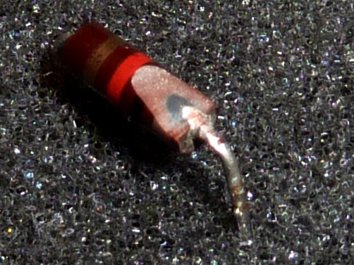

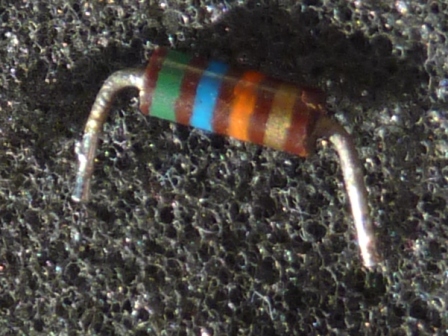

      ich will noch etwas Bildmaterial nachliefern.

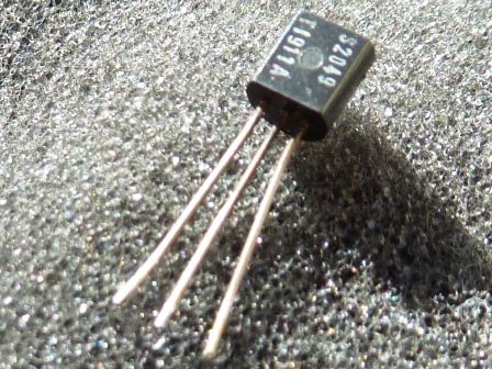

      Zuerst der TR610, der früher einmal ersetzt wurde. Die 3 Anschlussdrähte sind noch auf voller Länge und nicht geknickt oder abgekantet, daher wurde er sicher nicht im Werk eingebaut.
      Der Widerstand mit dem von 56K auf 44K erniedrigtren Wert:

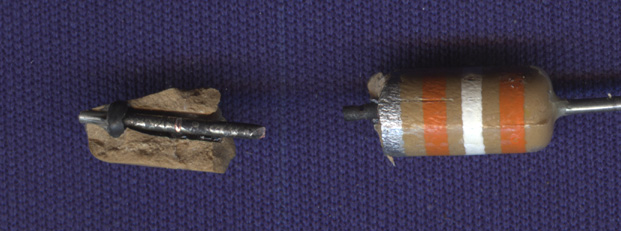

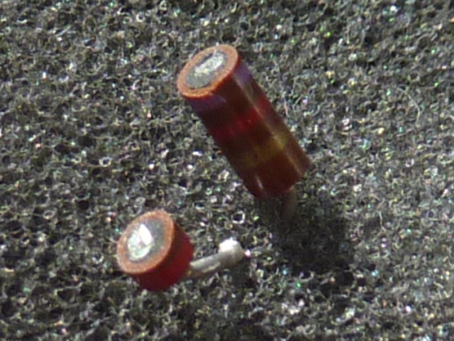

      Ein 2K7 Kohlemassewiderstand ist mir beim (vorsichtigen) auf die Seite Biegen zerbrochen. Hier sieht man die Flächen der Bruchstelle:
      Man sieht auch in der dem Anschlussdraht gegenüberliegenden Bruchstelle Metall, das in der Kohlemasse eingebacken ist.
      Bei Bedarf kann ich auch noch einen Widerstand anschleifen.

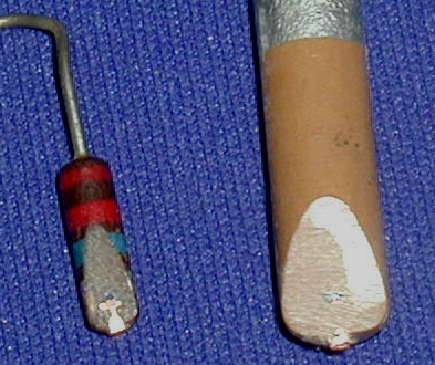

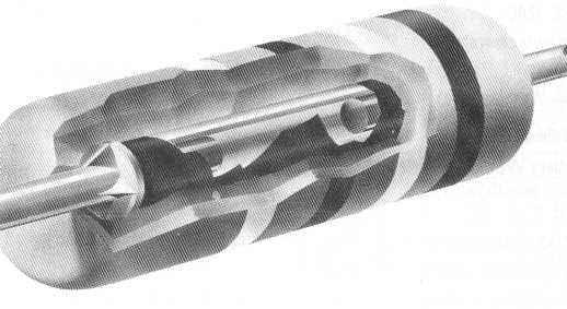

      Im Post 083 habe ich die VITROHM Zeichnung und zwei Muster von mir eingebaut
      Dort sieht man die Draehte gehen in die Kohle hinein, und koennen nicht wie dein Muster abrechen. Meine Camera zeigt das nur mangelhaft.
      Die Zeihnung aber mit viel Nachdenken, schon.
      Die Teile liegen wie in natura. Das ist eine VIT 2 Watt Type
      Dort im Innern wirds es wohl so sein, dass es einen Nebenschluss gibt.
      Den diese werden oefters Nieder- als Hochohmig.
      Ansonnsten weis ich auch nichts mehr.

      diese tief eingeführten Drähte wie beim Vitrohm sind hier definitiv nicht der Fall. Hinter der Metallpille ist Schluss.
      Aus den vielen Jahren Reparaturpraxis weiss man, dass es bei jedem Widerstandstyp, jeder Bauform und jedem Hersteller auch Ausfälle gibt. Mal sind es hochohmige Werte bei (zu hoher) Gleichspannungsbelastung, mal sind es Widerstände in Ablenkschaltungen durch hohe Impulsbelastung, dann ist es eine Vitrohm Generation, die in den späten Saba Röhrenradios war.
      Nicht ein einziger Defekter ist mir bei den Beyschlag, wo man an den Enden das Lötzinn sieht, untergekommen.
      Die Japanischen Widerstände wie hier beim Sansui aus den späten 70ern sehe ich (heute) nicht als Wackelkandidaten auf breiter Front. Das hätte sich sonst im Englischsprachigen Raum schon herumgesprochen.

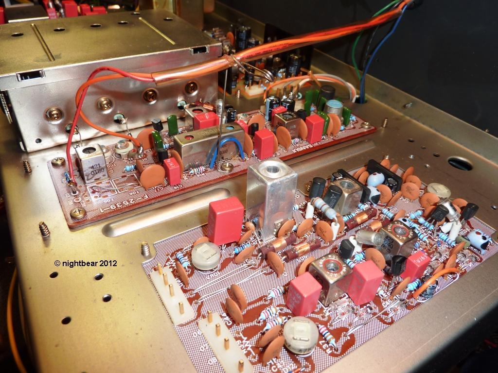

      Natürlich müssen die einzelnen Platinen für den Ersatz so vieler Bauteile ausgebaut werden. Leider hat Sansui hier der damals bei mehreren Herstellern anzutreffenden Unart gefrönt, Wire-Wrap und Lötung zu kombinieren :(

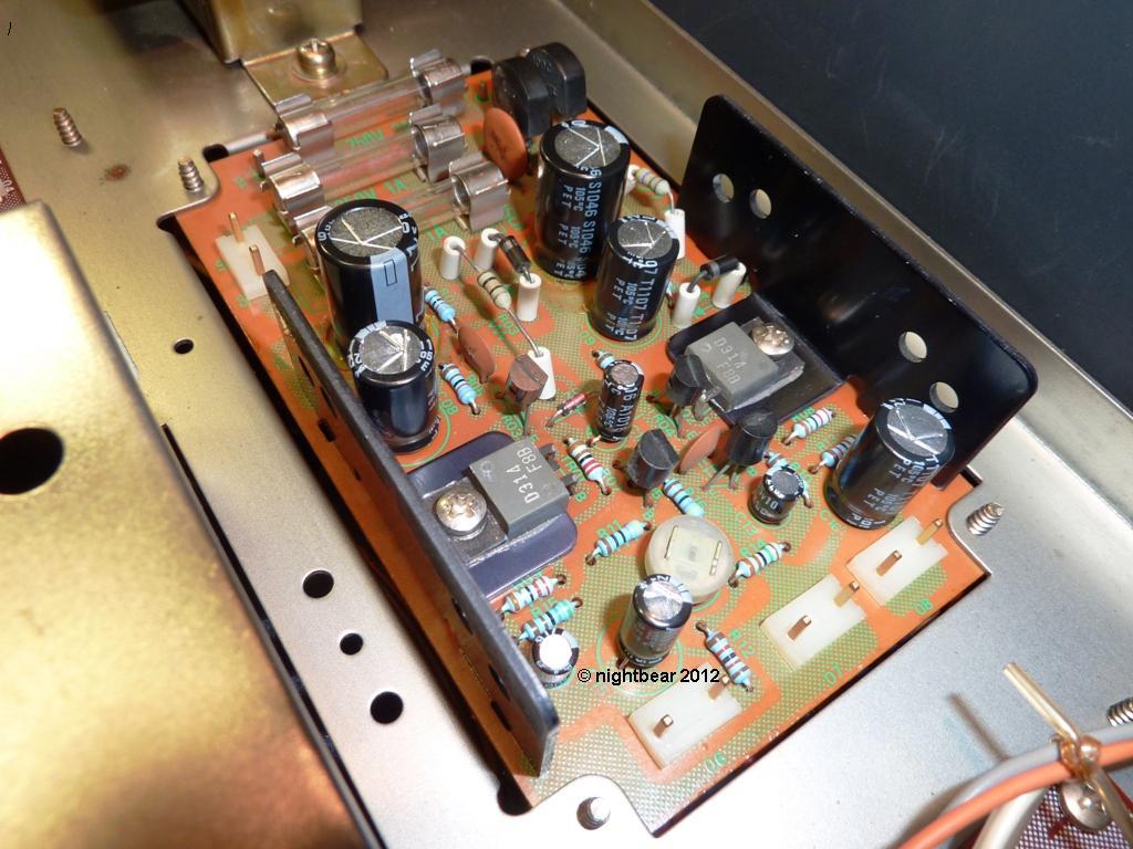

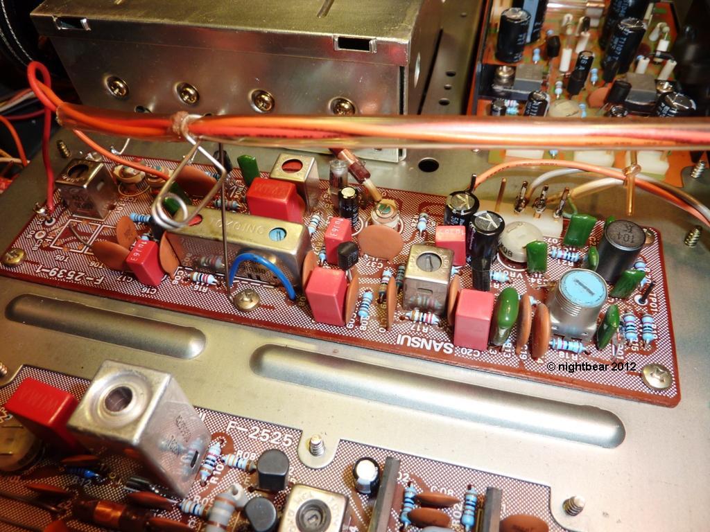

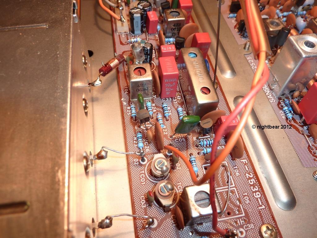

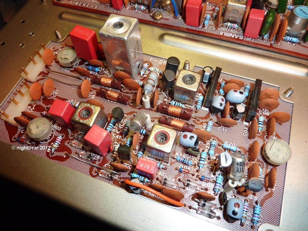

      Zunächst einige Bilder der fertigen Sektionen als da wären:
      Netzteil - jetzt auch mit frischer hochwertiger Wärmeleitpaste unter den Längstransistoren:
      Der FM-Demodulator:
      Das AM-Teil:
      Und die abgeschlossene rechte Hälte:
      Das Grauen in Form des vollgepferchten Stereodecoders / NF-Bausteins steht mir noch bevor.
      Dann gibt es einige Widerstände an der UKW-Box, sie sind in der Toleranz, da hier induktionsarmut sinnvoll ist, werde ich sie lassen.
      Die Frage, ob die Widerstände im UKW-ZF-Teil ersetzt werden sollten, treibt mich noch um. Ob hier die Induktivitäten der Metallfilmwiderstände stören?
