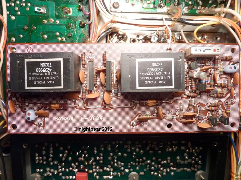

      ich mache heute gerne Fotos. Es liegt in der Tat unter dem Chassis, genauer gesagt unterhalb des AM-HF-Teils.
      Im Rahmen der bisherigen Arbeiten war an dieser Schaltung noch nichts zu tun, daher blieb es bislang unbeachtet.

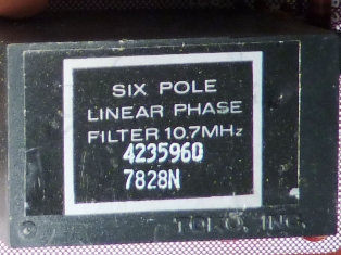

      Es hat insgesamt 3 Filter.
      Eines hat die übliche Bauform, wie die heute noch üblichen 10,7 MHz Keramikfilter (Murata, Stettner...) Typ SFW 10.7M.
      Die anderen beiden Filter sind wesentlich größer.
      Achim, hat ja Zeit.
      Nur zur Beurteilung braucht man das auch.
      Jetzt wo ich die Schaltung sehe, rate ich einmal.

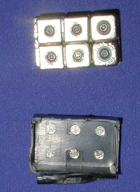

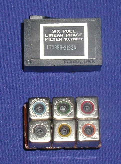

      Die grossen Boxen sind von TOKO ?
      Drinnen 4 oder 6 Spulen, gibt Beides, fertig abgeglichen ab TOKO.

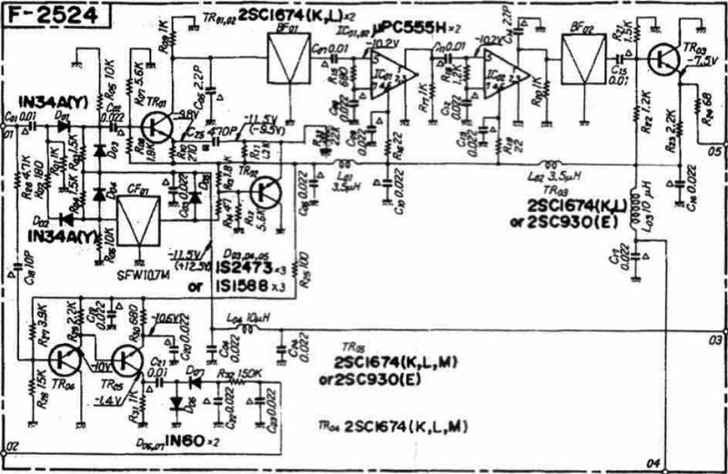

      Hier schon mal das Schaltbild:
      Über Schaltdioden wird der Signalweg geschickt zwischen wide und narrow umgeschaltet.
      Edit: So kann es sein: BF1 und BF2 wie "Band Filter" und CF1 wie "Ceramic Filter"
      Dann kann ja nur das (narrow) CF gealtert sein und das sieht so exotisch gar nicht aus.
      Die TOKOs hielt Herr Wieschhoff mit ihrer werkseitigen Einstellung für nicht optimal. Er hat sie nachgestellt. Demnach müsste man sie öffnen können...
      SANSUI schreiben in Ihrem Service Manual in der Abgleichanleitung:
      Zitat:
      1) Any IF adjustment is unnecessary. Confirm correct IF waveform only.
      2) As two trimmers on F-2524 are pre-adjusted in factory, this adjustment is unnecessary.
      Von daher habe ich keinen Anlass in dieser Sektion irgendwelche Veränderungen vorzunehmen, Bauteile waren nicht zu ersetzen, von daher sollte die Welt da noch in Ordnung sein.

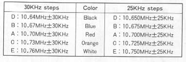

      Bei Oppermann sind demnach Pärchen des Murata SWF-10.7MA (rot) erhältlich.
      Wenn es sich natürlich um alte Bestände handelt, die schon Jahrzehnte zum Altern Zeit hatten, ist man auch nicht weiter.
      Wenn es Neuware wäre, sollten sie doch gehen?!
      Achim.
      Das SWF ist doch ein Steinzeittyp.
      Nach 1980 gab es den nicht mehr als Neuware

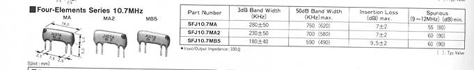

      Wenn dann SFJ 10,7 MA black oder blau. rot, orange und weis liegen Talwärts.
      SFJ ist die moderne Form des SWF.

      das bringt dann selbstverständlich nichts. Die SFWs sind zwr häufig noch in kleinen bis mittleren Stückzahlen verfügbar, aber das werden alles alte Bestände sein. Da ist ein passendes Exemplar ein Glückstreffer.
      Setzt man nun stattdessen einen roten SFJ10,7MA ein - was kann passieren? Die Einfügedämpfung könnte abweichen, die Kurve könnte etwas schmaler oder breiter ausfallen.
      Letzteres fände ich nicht so tragisch, die Position "narrow" ist ja nicht genormt, soll nur enger als normal sein, da hätte man ein Wenig Freiheit.
      Aus der abweichenden Dämfung würden wohl mehr oder weniger störende Pegelunterschiede resultieren.

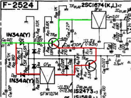

      Hier habe ich den Signalverlauf für wide (grün) und narrow (rot) eingetragen.
      Achim.
