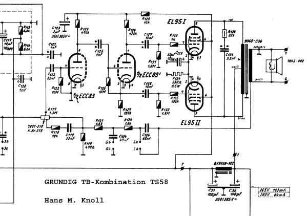

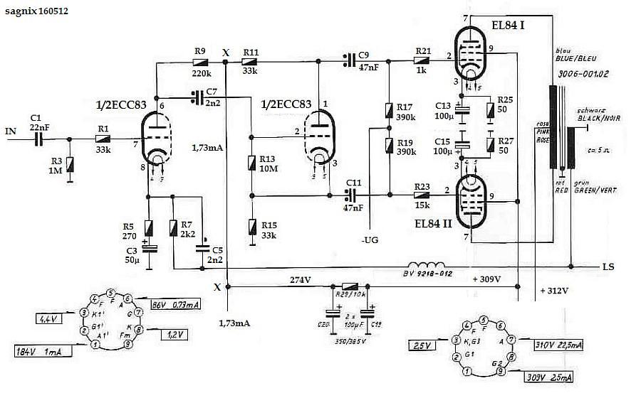

Ich habe gerade mal beim "Hartmannsdorfer Hasenstall", dem Rossini G6010 nachgesehen. Dieses Geraet hat fuer jede seiner vier EL95 einen Katodenwiderstand mit parallelem Elko. Auffaellig ist hier der Wert von Rk mit 470 Ohm, dazu 100µ parallel. Der Verstaerker wird mit relativ hoher Spannung betrieben, im TA-Betrieb mit knapp 280V Anodenspannung, Ug2 266V. Anodenstrom dabei 20,4mA, Ik =24mA. Im Rundfunkbetrieb liegt der Katodenstrom niedriger , 20mA (AM) und 18,3mA bei FM.

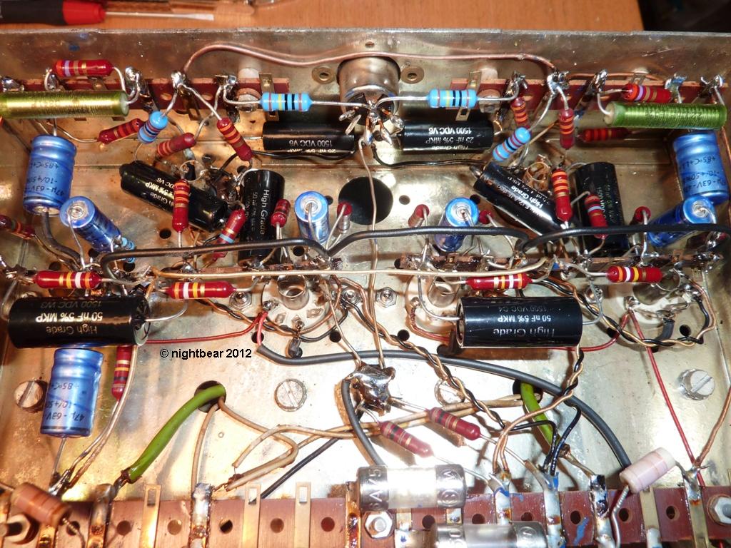

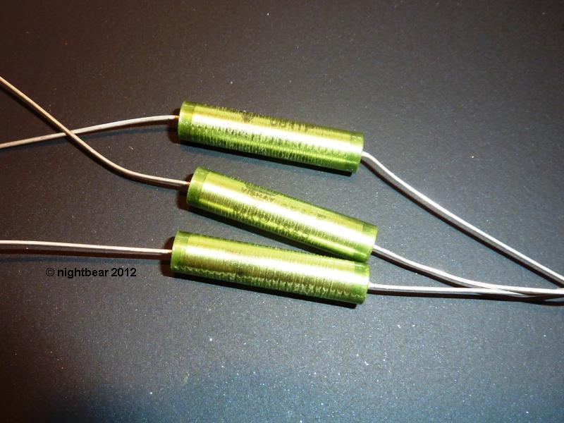

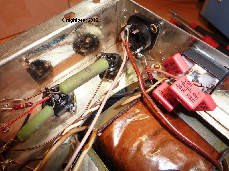

heute wurde der Hardwareteil abgeschlossen. Der Einwegselengleichrichter ist geblieben, seine Ausfallwahrscheinlichkeit ist im Zweifel nicht höher als die einer Siliziumdiode und so ist das genaue Verhalten der -UG1 gewährleistet, wie es vorgesehen ist.
Dann gab es noch einen endgültigen 10 Ohm Widerstand in der Anodenspannungsversorgung. Der axiale runde grüne Drahtwiderstand eines Englischen Herstellers ist von der Länge her genau richtig, damit er später nicht infolge zu langer Anschlussdrähte verrutscht und er passt gut zu den anderen Drahtwiderständen.

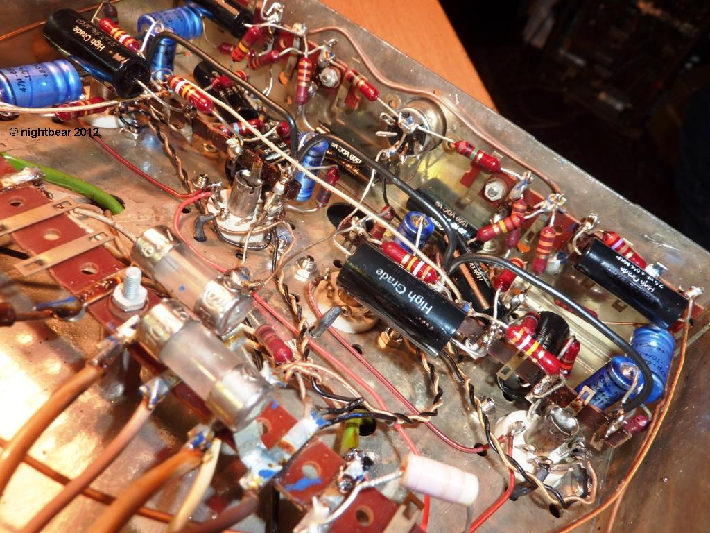

Auf dem folgenden Übersichtsbild der gesamten Elektronik sieht man auch die neuen 10 MOhm Widerstände an den G1 der ECC83, ein Metallfilmwiderstand mit 1W.
So weit bin ich mit der Elektronik jetzt zufrieden. Die Lötstellen mit blauem Lack sind mittlerweile in der Minderheit
Achim -

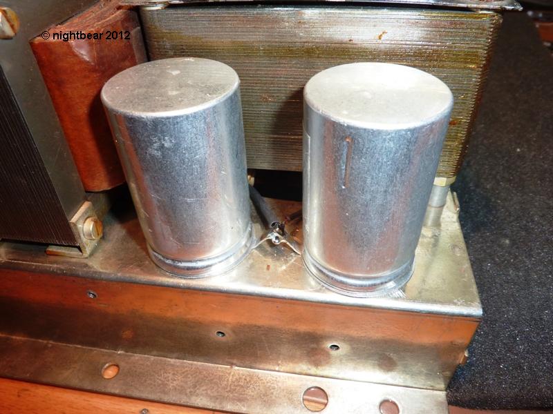

Aber ganz davon abgesehen nehme ich an, dass bei einem ziemlich geschossenen Metallgehäuse das mit der Außenluft in Kontakt stehende Gehäuseblech kühler ist als die Luft im Gehäuseinneren.
Die Röhren, die das Chassis anwärmen liegen ja am anderen Ende.
Nicht dass sich Angst um die Halbleiterübergänge der Brücke hätte...Achim -

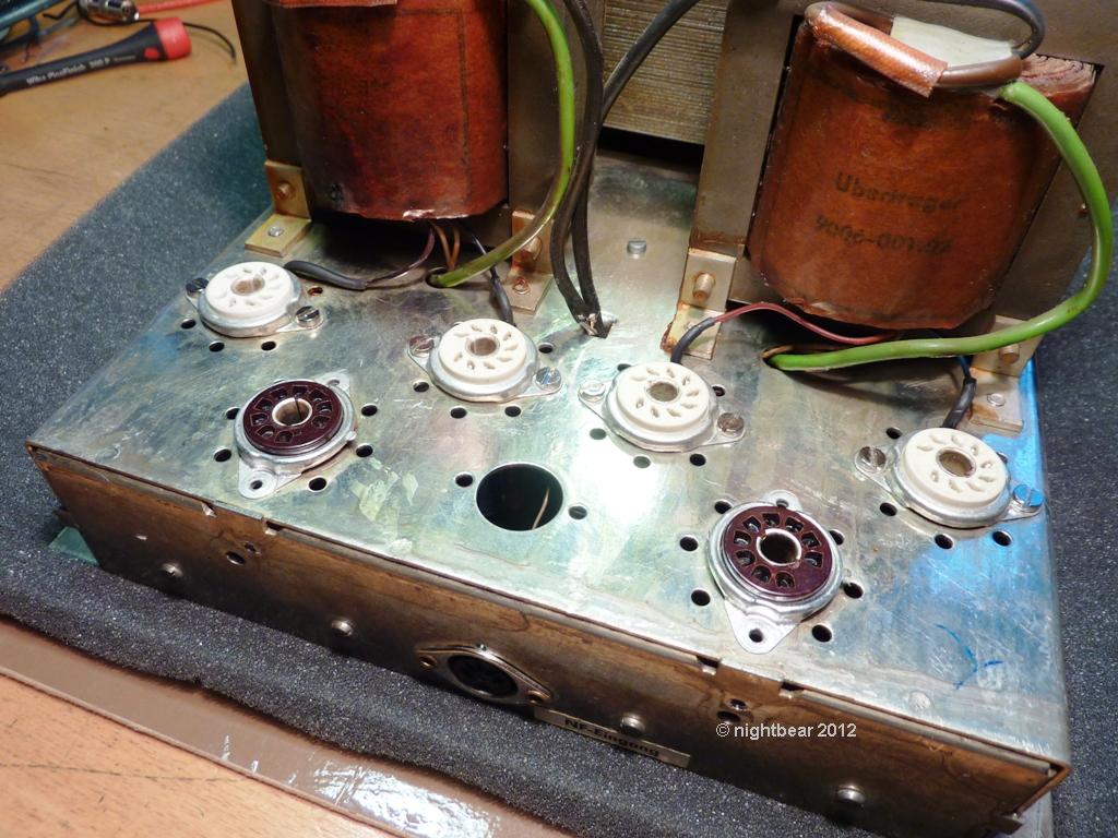

endlich habe ich es geschafft, meinen in Post 029 erwähnten NF2 mal zu öffnen und möchte hier das Bild des "Fundzustandes" zeigen:
Es da Gutes und Schlechtes zu sehen: die Koppelkondensatoren sind schon neuerer Bauart, Erofol 1. Offenbar habe ich ein neueres Exemplar erwischt, wo keine ERO 100 mehr verbaut wurden. Allerdings sind auch nirgendas mehr Farbtupfer an den Lötpunkten zu sehen. Hier hatte Grundig offenbar gespart... Aber der Verstärker ist auch verbastelt: an der Eingangsbuchse sind kleine Platinen mit 2 BC 108A je Kanal als zusätzliche Vorverstärker geschaltet, wobei die Versorgungsspannung aus der Anodenspannung gewonnen wurde (zusätzlicher Widerstandspack und Elko 100 µF). Ich frage mich: warum so etwas? So unempfindlich ist der NF2 doch nicht, zumal er an dem passenden NF 10 Vorverstärker/Tuner betrieben wurde. Dann waren alle 4 100 µF Elkos an den Kathoden der Endröhren entfernt worden. Was mag hier der Zweck gewesen sein?
Egal, ich wollte auf jeden Fall den Werkszustand wieder herstellen. Also, das zusätzliche Zeugs rausgelötet. Dann die Kathodenelkos eingebaut und die Elkos der Vorstufe erneuert.
Die Netzteilelkos waren schon mal getauscht worden (Gute Siemens-Typen!) und da kein Brumm zu hören war blieben die drin. Die Gleichrichter habe ich ich auch dringelassen, da beide nur leicht handwarm wurden. Dann noch die Primäranschlüsse der Trafos isoliert und die Betriebsspannungen gemessen. Da wir hier im Netz 238V haben, wurde die 240V Betriebsspannung eingestellt am Trafo. Damit werden die Sollspannungen nur knapp verfehlt aber die Lebensdauer der Komponenten sollte davon profitieren.
Nach Überarbeitung:
Zum Schluss habe ich noch die doch ziemlich verbrauchten Endröhren durch fast neuwertige Exemplare ersetzt. Schnell greifbar waren 2 von Valvo und 2 von Lorenz aus deutscher Produktion.
Das Ergebnis ist für mich klanglich sehr überzeugend. Habe den Verstärker unmittlber mit dem CD-Spieler mit Pegelsteller verkabelt und ich bin wirklich positiv überrascht über die Qualität der Wiedergabe. Ich kann jetzt auch die Preisentwicklung bei den NF2 nachvollziehen... Der kleine Verstärker macht einfach Spaß!
