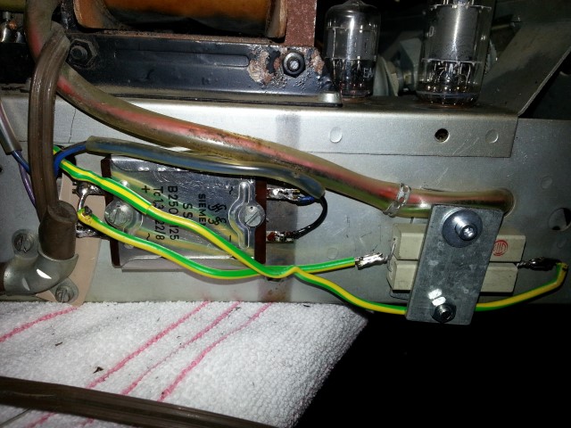

Bodensee raucht mit neuem Gleichrichter
      ich hab ihn momentan freihängend , also kurzschluss eigentlich nicht ersichtlich. Eingangsspannung am Gl habe ich soeben 260V Wechselspannung gemessen. Am + vom GL (vom gerät abgehängt) habe ich 249V und am + vom GL hinter dem Lastwiderstand habe ich 247 V gemessen

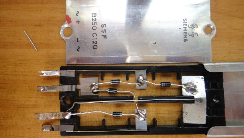

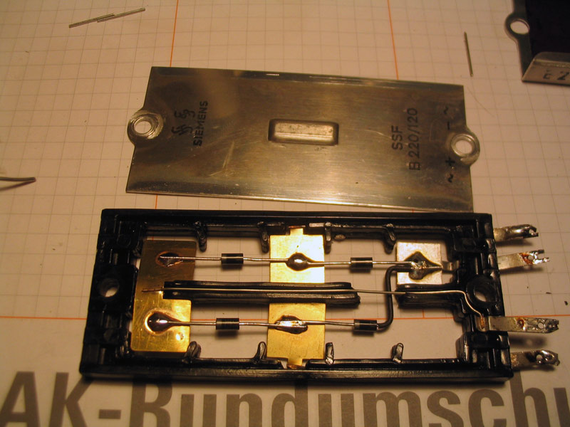

      Da ist was mit Deinem Gleichrichter faul. Dein Trafo liefert 260 V~, so erhältst Du hinter dem Trafo 260V-1,4V=258,6V ungeglättete, pulsierende Wechselspannung. Die 1,4V sind der Spannungsabfall (2 mal Schleusenspannung) an den Gleichrichterdioden. Der Spitzenwert (Scheitelwert) wäre 260V * √2 - 1,4V = 366,3V. Das wäre der Wert, wenn Du hinter den Gleichrichter einen Elko löten würdest (unbelastet).
      An Deinem unbelasteten Lastwiderstand fallen 2 Volt ab; das liegt am Innenwiderstand Deines Messgerätes. Prüf noch mal die Dioden und den "Kreuzungspunkt" in der Mitte.......
      Gruß, Peter
      Ihr dürft jetzt alle lauthals lachen , Problem gefunden , Problem erkannt.........
      ich Volltrottel hab den Stecker der Lautsprecher falsch in die Dose gesteckt. Das ist ja dann aber auch eine Fehlkonstruktion dass man das falsch einstecken kann. Gleichrichter funktioniert , rauchen tut nichts mehr , radio läuft........jetzt kann ich schlafen gehen ;-)))))

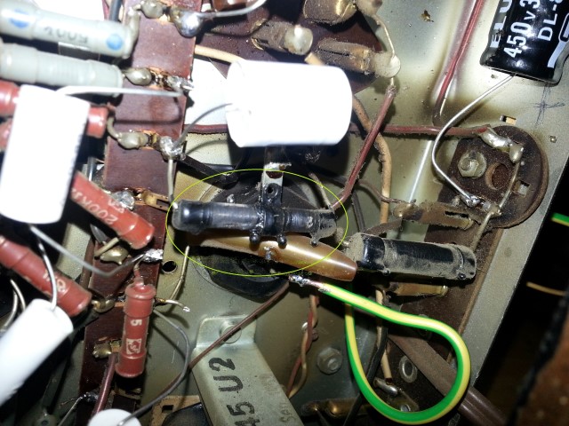

      danke euch allen , aber wenn mir noch einer den Widerstand benennen kann wäre ich dankbar ,
      Franky

      Hallo Franky,
      der Schaltplan gibt zu Deiner Frage nichts her. Sollte Dich der etwas warm gewordene Widerstand wirklich stören, kannst Du ihn ausbauen und ausmessen. Auf dem Bild erkennt man nicht, ob die Mittelanzapfung angeschlossen ist. Sollte das der Fall sein, kannst Du den Widerstand durch zwei einzelne ersetzen. Auch ich bin neugierig geworden: Wo ist dieser Widerstand im Schaltbild?
      Gruß, Peter
      Weder kenne ich das Gerät noch den Schaltplan dazu, aber ich kenne die Röhrentechnik.
      Es wird hier sicher nicht schwer sein, allein durch Verfolgung der Kontaktierung des verschmorten Bauteils seine Aufgabe und seinen Einsatzort zu bestimmen. Und ob es kaputt ist kann man messen, wenn man weiß was das ist (ein Draht-Feststell-Poti? vielleicht?).
      Es geht zu einem Röhrensockel? Es kontaktiert nebenbei mit einem Kondensator? Ist es der Schirmgitterwiderstand? (und jetzt Ute, bitte den Pfeil einlegen und Schuß).
      Wenn ja, dann hat evt. der Schirmgitter-Kondensator Durchschlag und muß ersetzt werden, ehe wieder alles unter Hitze zusammendiffundiert.
      (Nur eine realistische Vermutung)

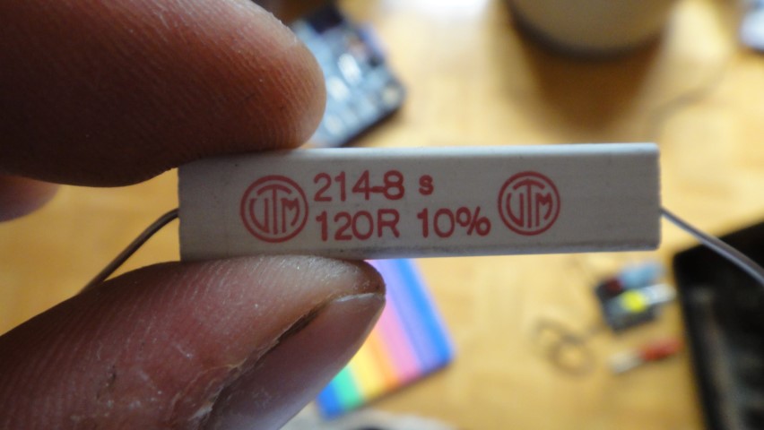

      Hallo zusammen ,
      ich habe nun für mein Konstanz Automatic 8 auch einen GR gebastelt. Ich hatte aber keinen 120er Widerstand mehr und habe stattdessen 2 x 47 Ohm verbaut.
      Ausgehende Spannung ist nun knapp über 300 Volt.
      Spricht da irgendwas dagegen das so zu belassen ???
      Klang und Empfang haben sich erheblich verbessert.
      Entstehende Temperatur am Widerstand hält sich auch im Dauerlauf in Grenzen !!
