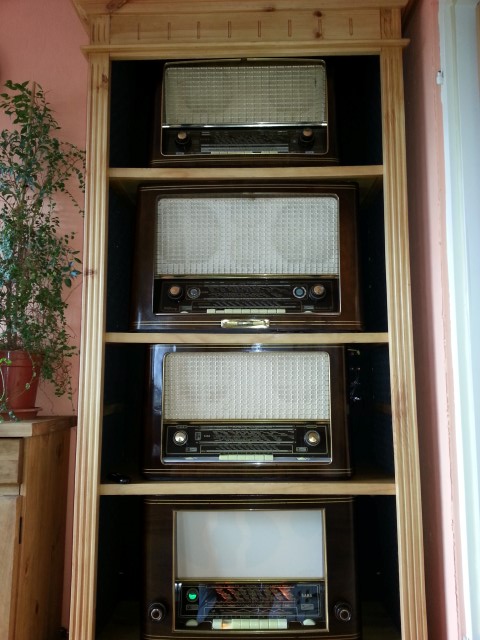

Hallo Leute ,
Hab nochmal eine blöde Frage (welche es ja angeblich nicht geben soll) .........
da ich mein Bodensee in einem Regal (seitlich geschlossen) habe , entsteht recht viel Wärme im Radio. Spricht etwas dagegen,dass ich die Bodenabdeckung weglasse;zur besseren Durchlüftung ?
An meinem 3DS habe ich an die Rückwand (Netzteilseitig; oben) einen Pc-Lüfter montiert. Das funktioniert super , der Kasten wird nun gut durchlüftet.
Gruß Franky manchmal ChaosFranky
Deine Unterbringung der Geräte ist für den Betrieb denkbar ungünstig. Es muß ein kompletter Durchzug von unten nach oben gewährleistet sein.
Daneben sind bei den Modellen mit seitlichen Hochtönern diese abgedeckt und dann so gut wie wirkungslos.
Daneben leidet bei dieser Art der Unterbringung die Baßwiegabe erheblich. Die Lautsprecher brauchen viel Freiraum nach hinten! Sonst kommt es zu Komprimierungseffekten so um 200Hz. Das kannst Du daran überprüfen, indem Du die Geräte mal nach vorne ziehst. Je weiter Du sie herausziehst, desto tiefer die hörbare Baßwiedergabe.Gruß Heino - der Unkaputtbare -
das weiss ich alles heino ,lässt sich aber wohnlich nicht bewerkstelligen.
deshalb möchte ich ja die bodenabdeckung weglassen damit das chassis von unten gut durchblasen wird. alle anderen radios haben meist lochabdeckungen. beim bodensee nicht, da sind nur 2 kleine löcher für die ortstasten einstellung.
was den bass angeht ........das ganze haus rummpelt wenn das bodensee oder das 3ds läuft , da kann ich mich nicht beschweren.
Franz hat mich diesbezüglich telefonisch auch schon mal flott gemacht..."radio muss freistehen etc." .....aber das geht leider nichtGruß Franky manchmal ChaosFranky

Als ich noch ganz viele Radios hatte, standen die alle frei im Raum herum, so wie sie früher in den Wohnzimmern standen. Einige wohnten auf luftigen Regalen, andere auf Sideboards. Nur eines wohnte in einem selbst gezimmerten Ding ähnlich einem "HIFI-Gestell", aber in einem Fach das hinten offen war und beinahe doppelt so groß wie das Radio, dieses hatte nur Frontal-Lautsprecher.
Klappe, Reparaturklappe, das Ding am Boden das im Betrieb immer zu sein soll, wegen der elektrischen Sicherheit. Denk mal an Besucherkinder, bei mir war mal eines das hat eine blanke Nagelfeile in ein spielendes Radio gesteckt ... pffft ... Radio kaputt, Kind bedappelt. Auf das in solchen Fällen übliche Hosenboden abstauben habe ich verzichtet, auf den Schadenersatz für das Radio auch.
