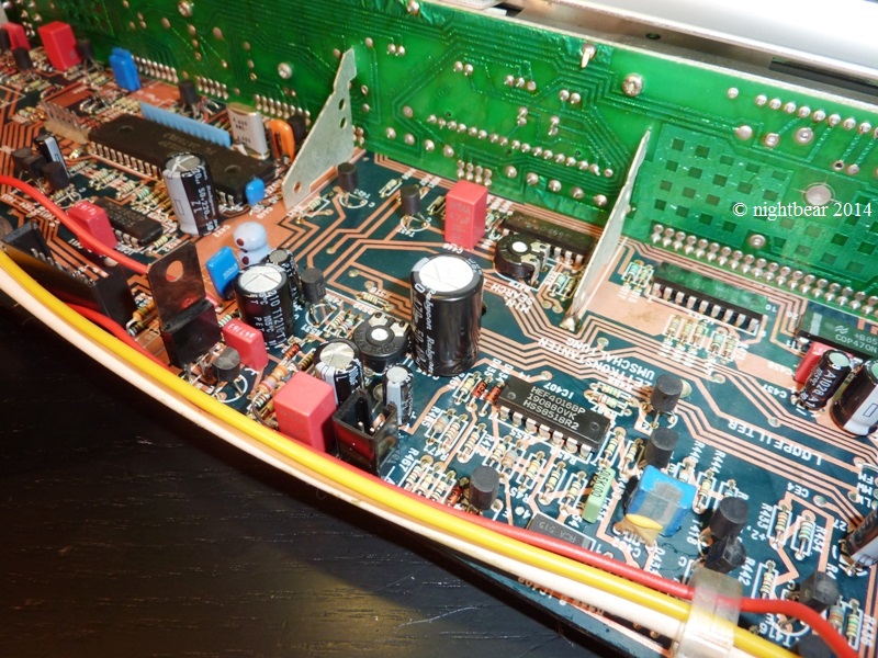

Das hinter der Front sitzende Board, das die "digitale" Elektronik für die Frequenzanzeige, die Speicherung der Sendernamen- und Frequenzen und die Auswertung der Tipptasten beherbergt ist bereits überarbeitet. Hier sind drei Bilder der linken, der mittleren und der rechten Seite (von hinten gesehen):
Auf der Lötseite waren etliche Lötstellen an den ICs wohl infolge Wärmeentwicklung nicht mehr einwandfrei. Beim Nachlöten hat man mit der unschönen Blasenbildung zu kämpfen, die die frühen doppelseitigen Leiterplatten auszeichnet.

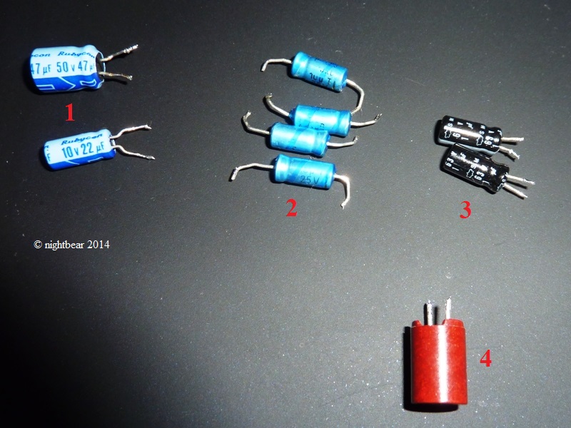

Als Ersatz für die vorhandenen Elkos kamen wie üblich Rubycon ZL und bei Werten kleiner 10µF WIMA MKS zum Einsatz.
