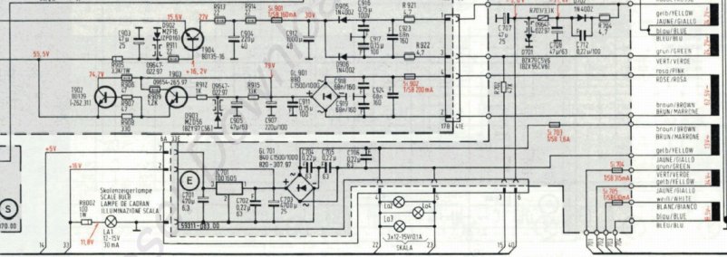

      kannst Du ausschliessen, dass schon mal am Netzteil "repariert wurde"? Wäre nicht das erste mal, dass eine normale Diode von einem Blindfisch dort eingesetzt wurde, wo eine Zenerdiode hin muss!
      Dann stimmen aber die Spannungen nicht mehr, werden zu gross.
      Hier der Ausschnitt vom Netzteil RPC 450:
      Dort wo da Zenerdioden sind, gehören die auch hin!
      Da sehe ich nur 2 x 1N4002 und eine 1N4001. Die anderen beiden sind jeweils Zener.
      Gruss,
      Reinhard
