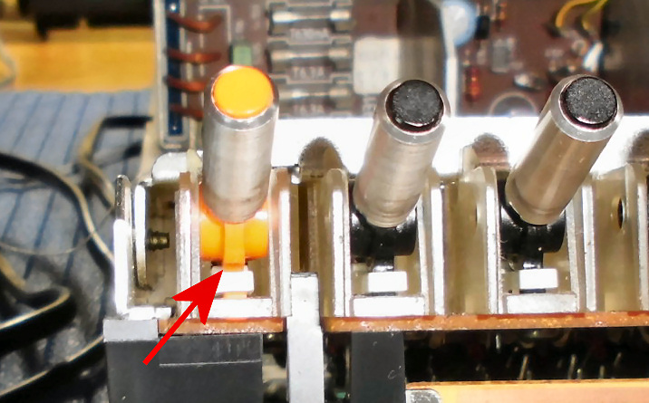

      Andere Baustelle: das von Hans beschriebene Abschalten der Lautsprecher passierte nicht. Untersuchung ergab, dass die kleine Mitnehmernase, welche den Schieber betätigt, abgebrochen ist. Gut, damit kann man erst mal leben.
      Hallo Dieter, das ist genau der Fehler den ich meinte.
      Wenn der Schieber jetzt falsch zu stehen kommt ist nix mehr zu hören.

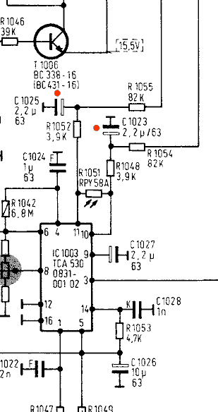

      das TCA530 _muss_ warm werden, es wird naemlich elektrisch beheizt und thermostatisch geregelt. Ein kaltes TCA530 ist gleichzeitig auch defekt, wenn nicht die Heizspannung (typ. 15V, max. 300mA) fehlt.
      Das TCA530 steuert bei Grundig auch die Muting, naemlich beim Einschalten des Geraetes wird die NF so lange stummgeschaltet, bis die Solltemperatur des Temperaturreglers erreicht ist. Bei den Geraeten mit Lautsprecherrelais (z.B. R45/48) wird auch dessen Einschaltverzoegerung damit gesteuert. Man sieht balso, ein defektes IC sorgt nicht nur fuer Ausfall der Abstimmspannung, die es ezeugen soll, sondern legt u.U. ziemlich viel im Geraet lahm (bei den Saba mit diesem IC (z.B. die 92xx) hat man auf die Mutingsteuerung verzichtet).
      Die Heizung scheint auch die Ursache fuer den relativ haeufigen Tod der ICs verantwortlich zu sein. Und ungluecklicherweise wird es seit etwa Mitte der 80er nicht mehr hergestellt. Hier im Forum gibt es Reparaturvorschlaege bei defektem IC, die auf einer Ersatzschaltung von Grundig beruhen.
      Das IC darf nicht gekuehlt werden.

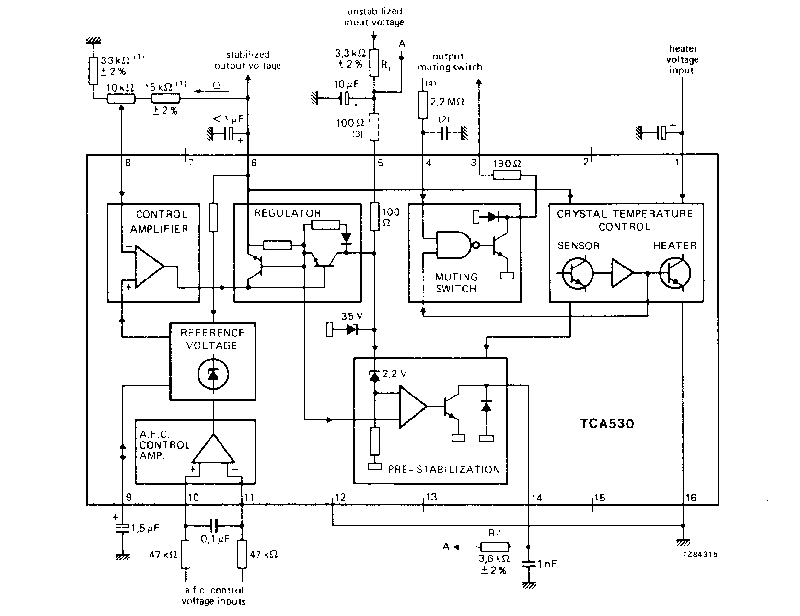

      Mit der AFC hat das IC insoweit zu tun, als ihm die Korrekturspannung aus dem Demodulator zugefuehrt wird, um sie der Abstimmspannung "zu ueberlagern". Davon sollte aber der Mutingausgang des ICs unberuehrt bleiben, denn der haengt nur von der Kristalltemperatur ab.
      Der Mutingausgang ist Pin 3, aber an Pin 4 kann der Mutingschaltung von aussen noch ein weiteres Signal gegeben werden. Diese beiden Pins mal genauer ansehen.
      Datenblatt: http://www.datasheetcatalog.net/de/datasheets_pdf/T/C/A/5/TCA530.shtml

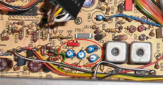

      Danke Hans und Peter für eure Hinweise. Die genannten Kondensatoren verstecken sich im Rudel und sind in der Tat blaue axiale, ob von Philips kann ich nicht beurteilen.
      Nebenbei gibt es von denen noch eine ganze Herde im Gerät verteilt, vornehmlich auf der KR-Platte.
      Mal sehen, ob der Muttertag Zeit übrig läßt.
      Nachtrag: gleich die Frage nach dem Ersatz - wieder Elkos oder bieten sich auch MKS an diesen Stellen an?
      Schade, die Elkos waren es nicht.
      Ich habe den C1027 gleich mit getauscht, jetzt werde ich noch rund ums IC die restlichen Elkos wechseln, schaden kanns ja nicht.
      Die Spannungsmessungen am TCA530 sind auch unauffällig und im Limit; am PIN 10/11 sollen lt. Serviceheft bei AFC aus 7-11 V anliegen. Ich messe bei AFC aus 10,0 V und bei AFC an 7,0 V. Hilft das?
      an PIN 3 liegen im Normalbetrieb die regulären 12 V an.
      Deaktiviere ich die AFC, also provoziere den Fehler, fällt diese geringfügig auf 11 V ab, dies bedeutet für die Schaltung vermutlich immer noch "bitte jetzt muten" und das System schweigt.
      Deshalb auch meine Idee mit PIN 10/11, wo ja die AFC Spannung kontrolliert wird.
      Auffällig auch die willkürliche Zuschaltmöglichkeit der AFC nach dem Fehlerauftritt - quasi so als müßte erst ein Kondensator sich entladen/aufladen.

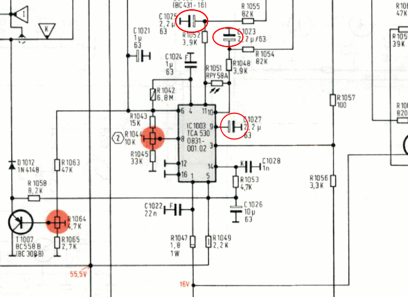

      das kommt drauf an, WO gemuted wird. Der TCA530 kann ein Mutingsignal schalten, bis er seine Heiztemperatur erreicht und bis zum Ablauf einer Verzögerung nach dem Hochlaufen der Abstimmspannung mit dem Glied R1024/C1024.
      Dann gibt es sicher noch ein Mutingsignal aus der ZF für die Senderzwischenräume und womöglich noch mehr.
      Irgendeine Verstärker- oder ZF-stufe wird dann für beide Kanäle gesperrt. Der Ort liegt sicher in dem Ast R1057 R1058, wenn man ihn weiterverfolgt.
      Wir brauchen einen größeren Ausschnitt aus dem Schaltbild.
      Nochmal zu Pin 3:
      Dieser wird niederohmig nach Masse geschaltet bei Muting AN, bei Muting AUS wird der Schalttransistor hochohmig.
      Dort muss also im Normalbetrieb 11-12V, im - vom TCA - gemuteten Zustand gegen Null Volt sein.
      Wenn dort also immer 12V stehen, sieht es nicht so aus, als ob der TCA das Muting blockiert.
