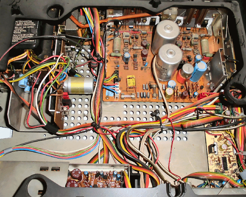

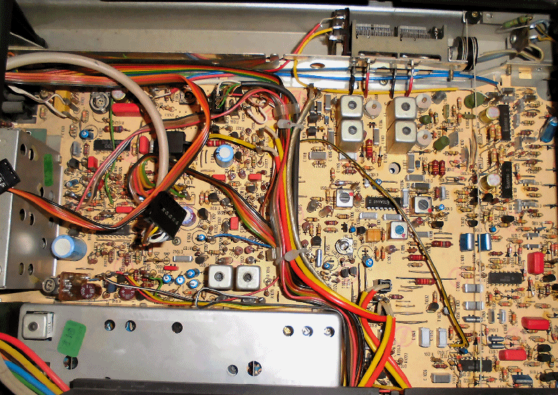

Mach doch mal ein Foto vom Chassis, damit man sieht, was so bestückt ist.Achim -
