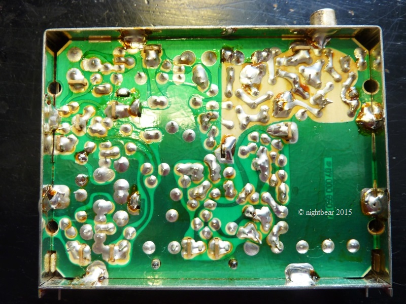

      Ich beginne mit einem Foto der Printseite:
      Man erkennt sofort, dass keine Bauteile im Oszillator von der Printseite her nachbestückt wurden und dass statt des normalen Pertinax ein anderes Basismaterial verwendet wurde. Es hat eine sehr helle Färbung, wie man sie von TV-Tunern her kennt. Zudem ist bei genauem Hinsehen eine Art Faserstruktur zu erkennen.
      Auch wurde im Bereich des Oszillators der Lötstoplack ausgespart, auch das kennt man von Tunern der VHF bzw. UHF Technik.
      All das dürfte das Ergebnis der Optimierung der Temperaturdrift gewesen sein!

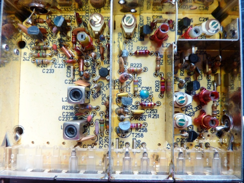

      Betrachten wir die Bestückungsseite:
      Hier sieht man eine Reihe von Unterschieden zur klassischen Variante:
      - die Varicaps haben eine andere Bauform, im Oszillator ist weiterhin die BB103 bestückt.
      - die nutzlose Kammer links von der Mischstufe ist entfallen
      - etliche Kerkos haben andere Bauformen und Temperaturkoeffizienten
      - Das Layout wurde an vielen Stellen geändert
      - Beim T226 (Mischer) wurde jetzt statt des BF246 ein Dual Gate MOSFET BF900 o.ä. verwendet
      - Über dem Zwischenkreis wurde eine Massebrücke ergänzt
      - Der 150pF Verkürzungskondensator C225 ist jetzt auf der Bestückungsseite platziert, hat weiterhin einen TK von 750.
      - Der 6,8 pF Parallelkondensator zum Trimmer des Oszillators C230 sitzt jetzt ebenfalls auf der Bestückungsseite und hat einen TK von NP0, ist also temperaturkonstant. Man hat wohl die Überkompensation der alten Variante mit TK=750 bei Saba erkannt und korrigiert!
      - Die Kerkos arbeiten jetzt durch ihre Bestückung a u f der Platine unter denselben Temperaturbedingungen wie Osz.- Spule, - Trimmer und Transistor.

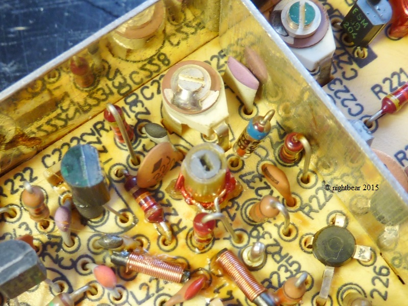

      Man sieht dies noch auf der Detailaufnahme:
      Wahrscheinlich gibt es weitere Differenzen, die mir beim flüchtigen Durchsehen entgangen sind...
      Hinweise sind willkommen.
      Mein erstes Fazit: Man hat bei Saba sehr wohl festgestellt, dass die zuvor angewandte Technik der UKW-Box in mehreren Bereichen suboptimal war und entsprechende Anpassungen vorgenommen. Das dürfte allerdings ziemlich spät geschehen sein.
      Interessant wird es nun bei der Frage, wie sich diese Box im Betrieb in einem Gerät bei Erwärmung verhält.

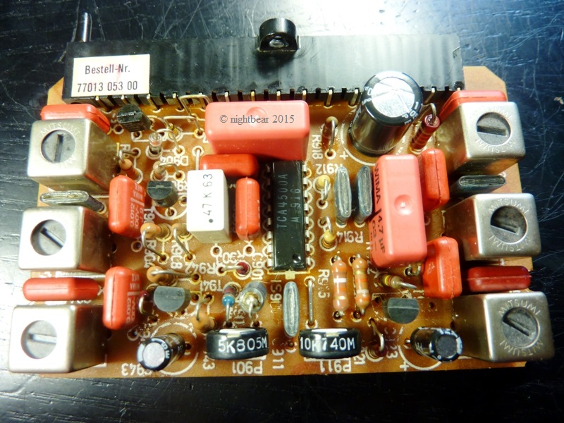

      Hier ist noch ein Bild vom Decoder mit 3 Filtern pro Kanal:
      Ich werde ihn bei Gelegenheit testen.

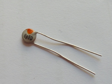

      Den UKW-Baustein in der neuen Version hebe ich mittlerweile leicht verbessert. Mit dem NP0 Parallelkondensator ergab sich bei 106 MHz eine Abwärtsdrift um gut ein halbes Mittensegment. Nun habe ich einen Kerko mit N150 eingebaut:
      Die Drift bei 106 MHz ist damit auf fast Null gesunken (weniger als 1mm des Mittensegments). Auch bei 89 MHz ist praktisch keine Drift feststellbar.
      Diese Stabilität ist das bislang beste Ergebnis aller Versuche und wohl nicht mehr zu übertreffen.
      Da hat man bei Saba im Vergleich zur Vorversion im Punkt Frequenzstabilität einen gewaltigen Sprung gemacht und an die legendären Qualitätsstandards der frühen UKW-Frontends der Röhrenära angeknüpft. Ich bleibe dabei: Die erste Version der 92xx Box ist nicht optimal und ist erst nach mühsamen Optimierungsmaßnahmen voll leistungsfähig.
      (Von den genannten KerKos mit 6p8 und TK=N150 habe ich unlängst eine größere Menge gefunden.)

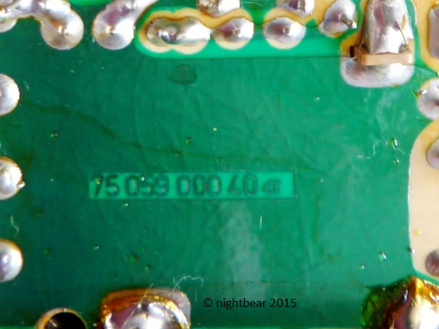

      Hier sieht man übrigens auf der freien Fläche sehr deutlich die "Maserung" des verwendeten Basismaterials. Ich kenne diese Struktur noch gut aus alten TV-Tunern, weiß aber nicht, wie das Material heißt.
      Die Layoutnummer ist 75 059 000 40a statt 75 059 000 30 bei der alten Version.
