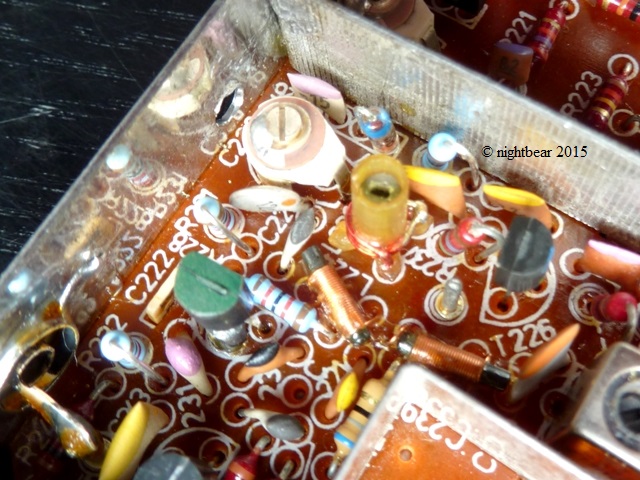

      Das Material der Saba Box, zweite Version hat dieselbe Farbe, wie beim T7500a. Auch an den Bauteilbohrungen sieht man, dass das Material dieselbe Beschaffenheit hat. Das Grundig Material hat allerdings nicht die feinen Äderchen / Linien an der Oberfläche.
      Hier habe ich noch ein Foto eines TV Tuners von Saba:
      Man sieht den farblichen Unterschied zwischen Pertinax (stehende Zusatzplatine) und dem hellgelben Basismaterial, wo es nicht vom hellgrauen Leiterbahnaufdruck verdeckt wird (blauer Kreis). Dort sieht man auch wieder die feinen gerundeten Linien - gerade so, als hätte man Haare mit eingepresst. (Man beachte die Wickelkondensatoren am Bildrand unten links.)

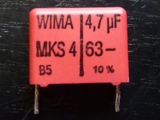

      Den 9241, der als Ersatzteilspender dienen sollte, habe ich nun natürlich doch repariert, wo er schon einmal auf dem Tisch stand.
      Nach der Reparatur verzerrte der linke Kanal bei UKW, bei den übrigen Signalquellen nicht. -> Stereodecoder.
      Ich staunte nicht schlecht, was die Fehlerursache war: Einer der WIMA MKS 4 Kondensatoren mit 4µ7 / 63V (auf dem Foto weiter oben in Post 252 zu sehen), den ich als Ersatz für den Philips Axialelko eingebaut hatte, hat einen ohmschen Widerstand von 1,5 KOhm. Wohlgemerkt ein normaler großer MKS4, nicht ein Miniaturtyp.
      Und das bei einem fabrikneuen Bauteil!
      Wenn das ein Chinese gewesen wäre, hätte ich böse abgelästert. Nun ist es ein WIMA und da lästere ich ausdrücklich auch.
      Ich meine mich zu erinnern, dass Michael auch schon so einen Fall hatte.

      Zum MKS.Wenn man sich den Aufbau bei WIMA oder Siemens, der MKT oder MKS ansieht, und überlegt wieviele Schichten mit hauchdünnen Folien
      Ein 4,7 Mikrofarad braucht, ist es eh` ein Wunder das das geht.

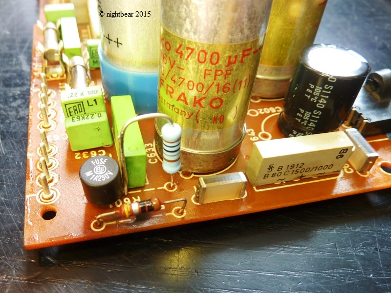

      Beim Ersatz-9241 war R601 (1R) defekt, wahrscheinlich infolge eines unformierten C603 (3300µF), denn der Gleichrichter war in Ordnung.
      Als Ersatz habe ich eine Serienschaltung 1R Metallfilm mit einer 1A Einlötsicherung eingebaut.
      Ich habe allerdings eine Mittelträge erwischt. Mal sehen...
      Der C643 (470µ) war durch jahrelanges Rösten über dem Entladewiderstand de Endstufennetzteils völlig verschmaucht und hatte nur noch 270µ. Er musste ersetzt werden.
      Hi Achim,
      ja, Du hast das richtig in Erinnerung -- auch bei mir war mal ein 4,7 uF (neu)
      defekt, war aber ein Wima MKS 2. Bei den groesseren Bauformen hatte ich
      das zum Glueck noch nie -- wie man sieht, kommt es da auch vor.
      Inzwischen (weil ich die Anmerkung von Hans bzgl. der vielen Schichten auch
      aus dem Datenbuch kannte) messe ich die groesseren _vor_ dem Einbau immer
      erst durch.

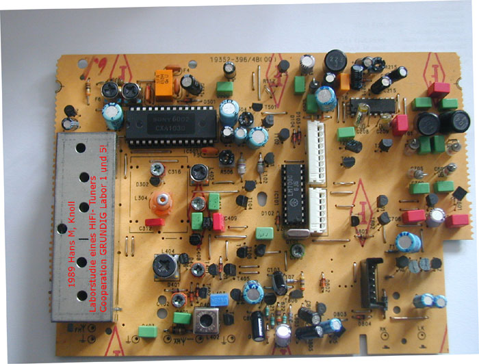

      Hallo Achim und Leser.
      Anbei eine Studie für einen HiFi-Tuner der Mittellklasse.
      Er war fertig und ist an den postalischen EMV Vorschriften gescheidert.
      Der VCO ist hier ohne Schirmung zu sehen. Wir sind an der mangelnden HF-Festigkeit des SONY VCO / PLL gescheidert, das war nicht hinzubringen.
      Der VCO war im Chip.
      In gleicher Grösse gab es dann eine orig. GRUNDIG Version, die wurde
      noch jahrelang in Portugal verbaut und varriiert. Maße 170x 120 mm
      hans decoder LA 3410 Sanjo.

      Der Decoder SANJO 3410, ein 1a Decoder.
      Du kannst oben am Rand der Platte schon die Nummer erkennen, wir waren quasi fertig. Der EMV-Test erfolgt ja erst im Gehäuse/Chassis. ;-((

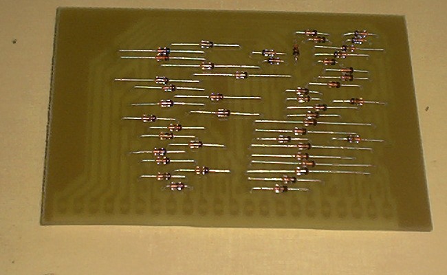

      Zurück zum FR4, Bilder sagen mehr als 1000 Worte!
      Im Bild sieht man Basismaterial FR4 von Bungard, was ich fast ausschließlich benutze.
      In dem Beispiel ist es eigentlich Perlen vor die Säue geworfen, es handelt sich um einen Prototyp, einfache Diodenschaltmatrix hinter einem Drehencoder, also nichts mit Hochfrequenz. So oft mache ich nicht Prototypen, da nehme ich auch für Feld, Wald und Wiese FR4, liegt halt im Schrank.
      Recht gut sieht man, daß es durchscheinend ist, deshalb auch zuvor die Frage an Hans.
      Jogis Anmerkung bezüglich Bearbeitbarkeit kann ich voll und ganz bestätigen.
      Hobbybastler werden es vermutlich nicht wirklich mögen, ein üblicher HSS-Bohrer ist nach wenigen Dutzend Bohrungen stumpf. Ich selbst benutze speziell gehärtete Spiralbohrer, die Meißelbohrer mag ich nicht so gern, Bohrloch wird etwas fransig. Schön zu schneiden ist das Material auch nicht. Soll es eine saubere Schnittfläche werden, benutze ich eine Trennscheibe, ähnlich wie man sie vom Winkelschleifer "Flex" kennt, nur halt in klein.

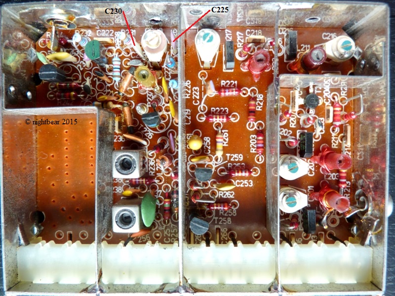

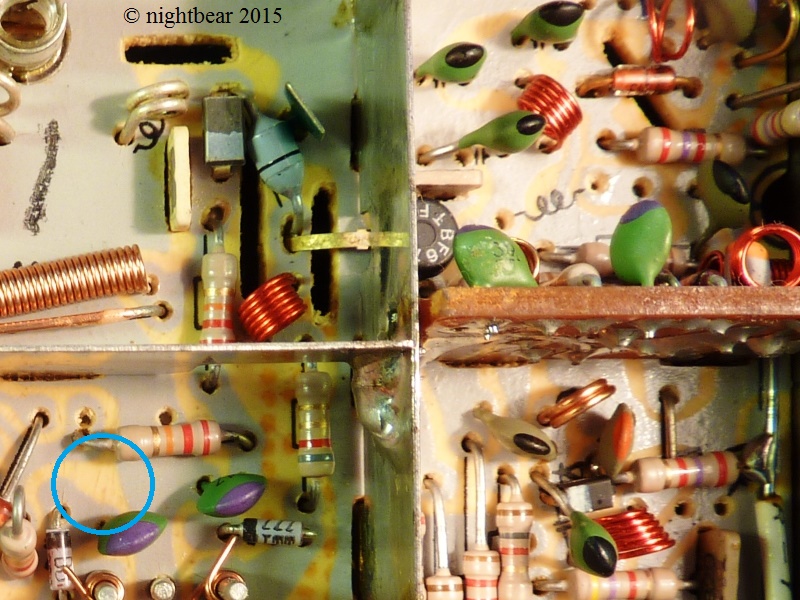

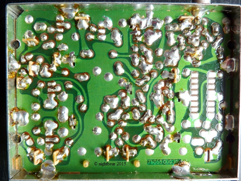

      die UKW-Box alte Bauart ist jetzt im Zweitgerät. Da mich die auf die Printseite gelöteten Kerkos gestört haben und weil Beide in der neuen Version der Box von oben bestückt sind, habe ich die alte an die neue Version angepasst und C225 (150p) und C230 (6p8) auf der Bauteilseite bestückt.
      Als Trimmer kommt nun wieder der Originaltyp von Murata zum Einsatz.
      Mit allen Bauteilen auf der Bestückungsseite ergibt sich ein vollkommen(!) anderes Temperaturverhalten. Kein Wunder, jetzt herrschen für alle Bauteile annähernd dieselben Temperaturbedingungen. Die kühlere Umgebung für C230 und C225 auf der Rückseite, an das Abschirmblech geschmiegt ist nun entfallen.
      Hier zunächst Fotos vom neuen Zustand:
      Auch die Massebrücke im Zwischenkreis habe ich nachgerüstet.
      Jetzt muss sich zeigen, ob noch Variationsbedarf bei C230 besteht. Durch geeigneten TK und durch Variation des Kapazitätsverhältnisses C230 : C228 (Trimmer) lassen sich verschiedene Gesamtkoeffizienten konstruieren.
